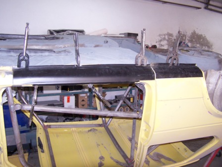

Pour l'ensemble du forum voici la suite en photos
le bas de caisse ayant subi les outrages de cordes prononcées
la décision de le changer à été prise :D

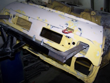

ponçage de l'ensemble avant mise en peinture :P

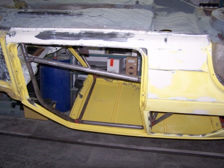

afin de peindre l'arceaux et le plancher en noir grosses séances de ponçages puis cacher tout l'intérieur

Le noir sur le blanc lui va si bien :mrgeen:

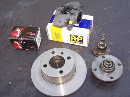

Nous allons pouvoir effectuer le montage du train ar :D
en détail disques de frein origine bmw
étrier ap racing
porte moyeu usiné

Peut-on connaître le diamètre des pistons de frein arr?
