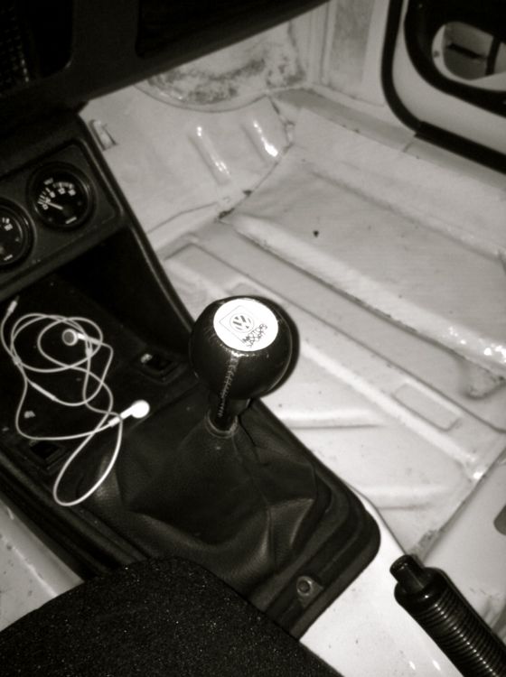

Re: Mon EG2 : rodage et évolutions !
pommeau monté :vroum:
merci encore Bils :bien:
