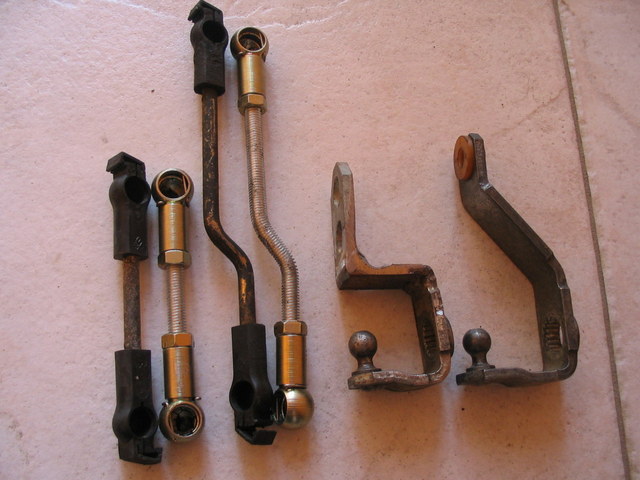

Salut, au niveau du levier tu peux améliorer le débattement de ce dernier en modifiant la patte.
http://www.passiongolfgti.com/newForum/ ... 82#p286817
Pour l'avoir essayé sur celle de jacquou, c'est vraiment pas désagréable. :up: :wink:

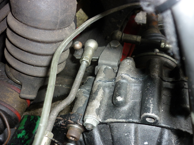

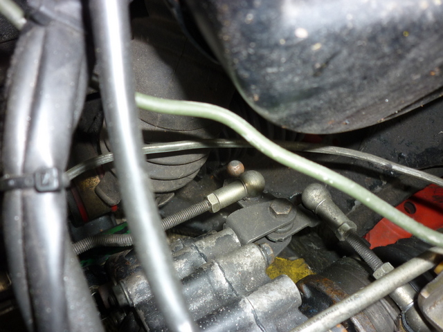

Une tige filetée de 8 mm (au mètre) 4 rotules de 13 mm mâle et femelle, il y en a pour 20/25€ la rotule mâle se fixe sur le basculeur attaché à la boîte , celui qui permet de sélectionner le plan de vitesses ((m.a., 1-2, 3-4, 5) donc le débattement latéral du levier, j'avais montré une photo à l'époque.
Ceci pour éviter d'aller toucher l'échappement en allongeant le levier fixé sur l'axe vertical de la commande, l'effet est le même.
Comme je n'ai pas retrouvé la photo, j'en ai refait:
Commande boîte 001.jpg (172.47 Kio) Vu 3841 fois
Commande boîte 002.jpg (206.87 Kio) Vu 3841 fois
