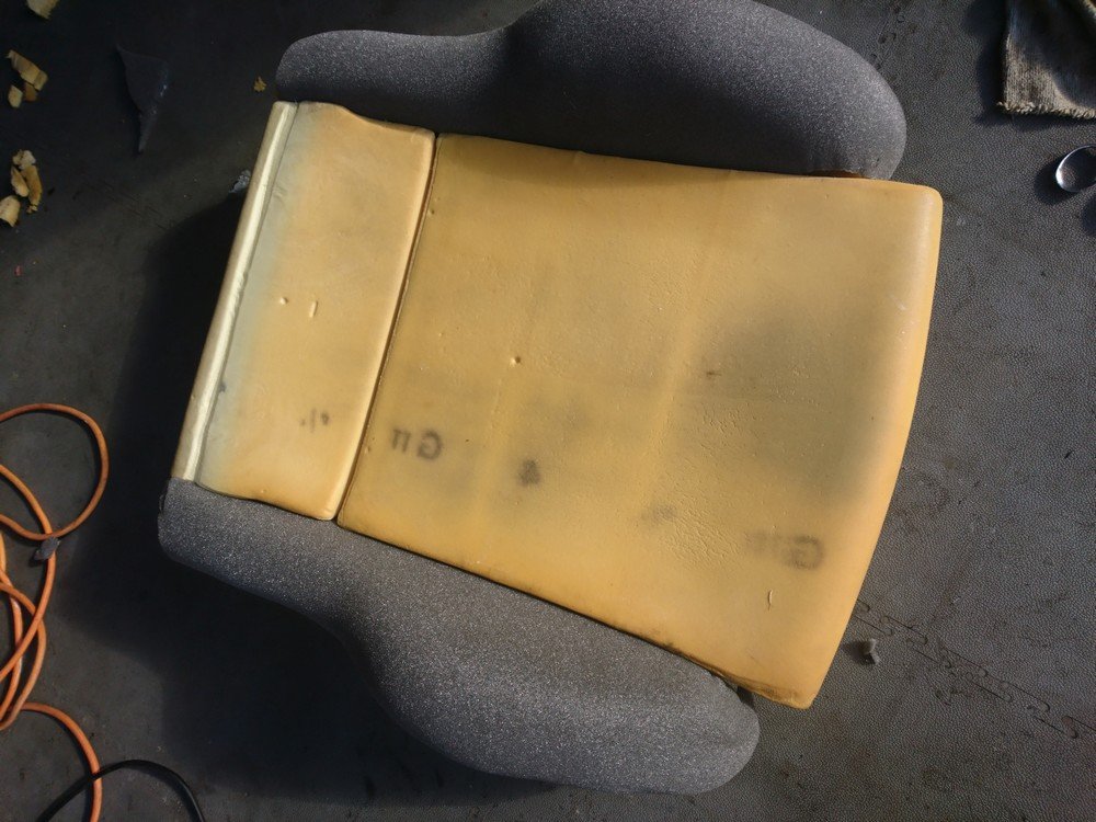

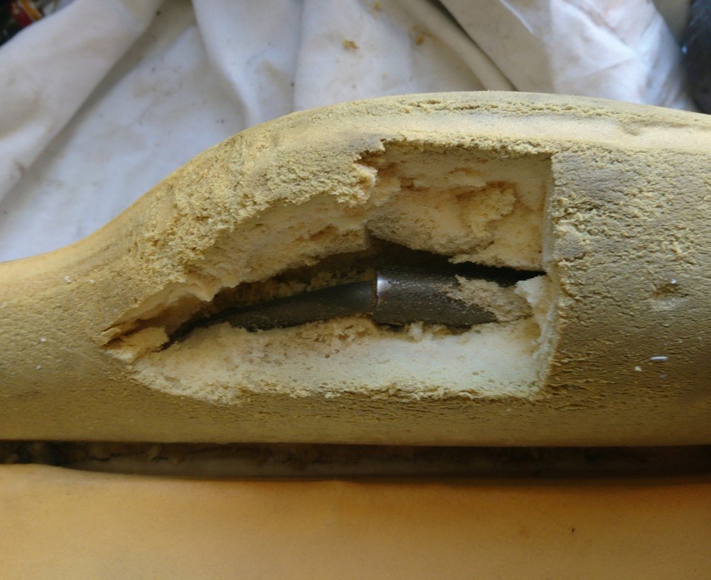

Je me suis enfin occupé du siège avant qu'il n'y ait un trou!
Découpage, puis remplacement d'un peu de mousse:
Mise en place d'une mousse de 10mm avec treillis:

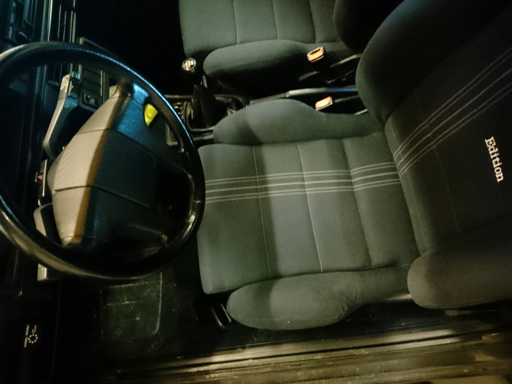

Là, on voit encore quelques plis, depuis ça s'est mis en place (j'ai un peu aidé avec un coup de centrale valeur):

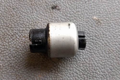

Ivan a écrit : dim. 19 mars 2017 23:00 Quelques petites nouvelles. ....
Côté raté, j'entendais des drôles de bruit côté pompe.. J'ai donc suspecté la pompe de reservoir. Au final, il y a du avoir un soucis de cuve, tous les joints étaient bouffés! Dont la pièce qui permet de raccorder la pré-pompe.
J'ai bricolé un adaptateur avec des bouts de durites et pour l'instant, ça roule! :hourra:
Je n'arrive pas à savoir ce qu'est cette pièce ?
Elle se situe où dans le réservoir ?
Re: La nouvelle Golf 2
Entre la pompe immergée et le corps du puis de jauge.
