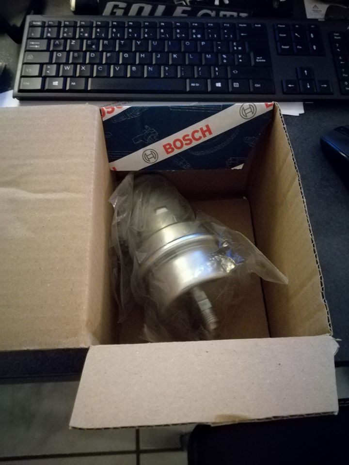

la match va passer au CT mais l accu de pression était fatigué et commençait a avoir une petite fuite ( pas bien ! )
j ai donc commandé un neuf et surprise il est couleur alu , ne va t il pas rouiller rapidement ?
un petit coup de peinture ou vernis ne serait il pas utile ?
merci.

Re: ma petite match 16s ( cadeau de noel )
Ben normalement l'alu ça rouille pas :bizarre: non :?:
exact , mais est ce de l alu ? :bizarre:

Ah ok je comprends mieux ton interrogation.
Je peux pas te dire, celui que j'ai acheté était encore en version peinte. Tu l'as pris chez vag ? Peut-être ont il la réponse?
merci pour ta reponse , je l ai pris sur oscaro sur les conseils du magasinier VW de par chez moi .(car 150 euros chez oscaro)

l'alu ça ne rouille pas mais ça s'oxyde. Au pire, ça fera comme les filtres essences.

Tu prend un aimant et tu le met contre, si ça aimante c'est de l'acier.
merci a tous , effectivement avec le coup de l aimant j ai vu que l ancien etait en acier et que le nouveau est en alu .
donc je l ai monté comme ça : du coup plus de fuite et demarrage a chaud parfait :up:
bref deux trois bricoles a controler plus un filtre a air neuf et ensuite le CT vendredi prochain
