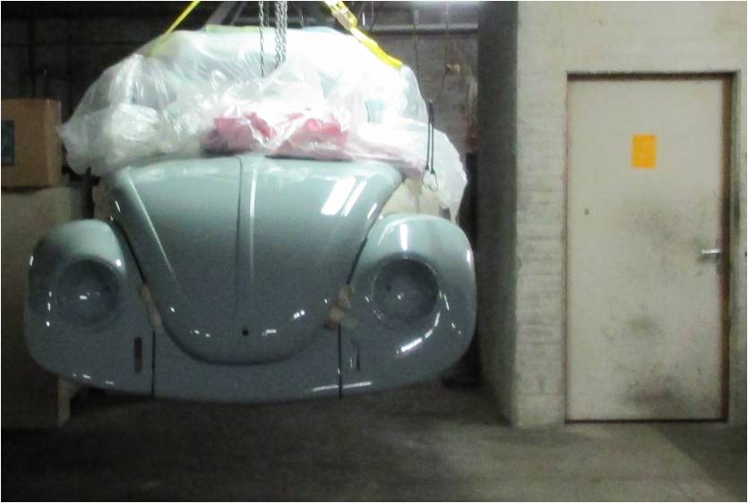

Voilà la photo parue dans VW magazine qui m'a conforté dans le choix de ma restauration.
Ce n'est pas une Clasico mais le bi-ton existe sur les Mexico.

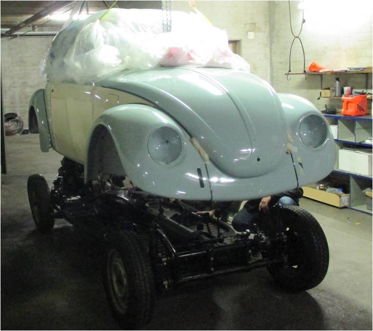

Première sortie, sous la pluie, pour un endroit moins salissant que la carrosserie.
La carrosserie est en équilibre parfait grâce à deux solides palans.
Les chandelles permettent de soulager la tension des sangles en attendant le retour du châssis.

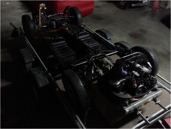

Le châssis sur son départ chez un spécialiste pour toute sa mise au point.
C'est tellement pratique quand tout est à portée de main.

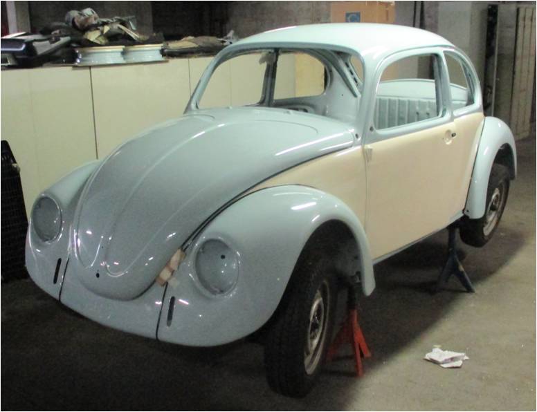

Re: Vocho

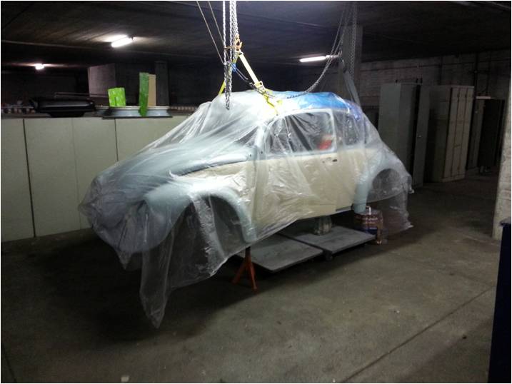

:coucou: Trois photos pour montrer la voiture volante.(J'ai fermé la porte pour ne pas qu'elle se sauve )
Maintenant elle ressemble à une voiture.
Elle a le sourire
Elle a le sourire
Pas évident du tout pour tout faire correspondre. On s'est mis à quatre.
Une journée de travail et la satisfaction de voir mes pièces enfin réunies.
Etape suivante le circuit électrique :wink:

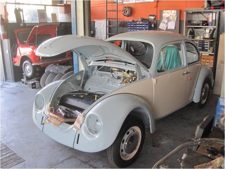

Re: Vocho
Merci à vous tous :D
J'entame la partie que j'aime le moins, montage du faisceau et branchements électriques.
Elle devrait démarrer bientôt.
Amitiés.

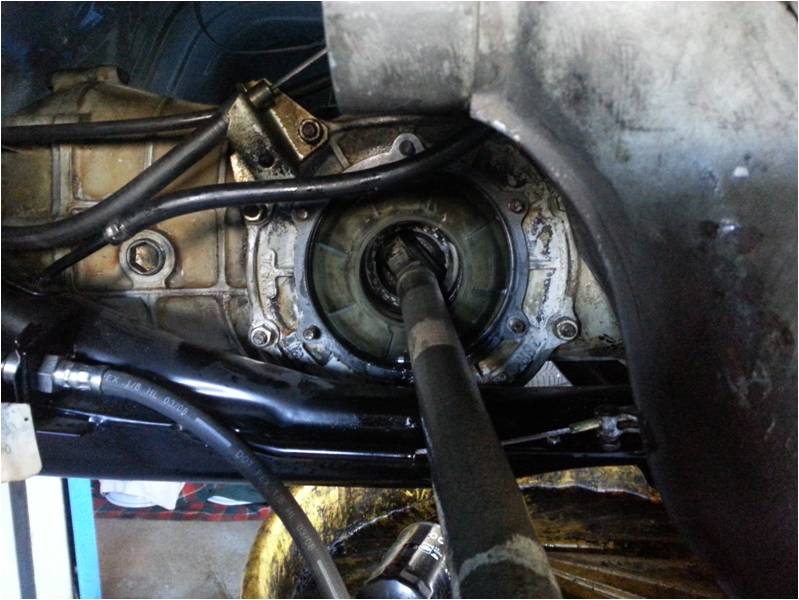

Re: Vocho
Quelques nouvelles du front.
Tout fier de présenter le mariage de la carrosserie et du châssis à un ami, quelle ne fut pas ma (désagréable) surprise de marcher dans une énorme tache d'huile.
Verdict joints de flasques de différentiel gauche et droite avec la goutte au nez.
Démontage des trompettes et demi-arbres et étanchéité à refaire.
J'en ai profité pour changer les roulements. C'est pas une mince affaire et le coquin ne voulait pas se mettre en place.
La demi-lune dans la boîte en a profité pour se faire la malle ( à cause de la sollicitation sur l'arbre où le roulement s'est coincé).
Bref je comprends pourquoi on est passé aux arbres à cardans.
Et puis la prochaine fois j'aimerais bien que ça fuie quand le châssis est séparé....quoi qu'il n y aura pas de prochaine fois. j'espère.
Voilà la portée prête à recevoir ses joints et sa trompette
Re: Vocho
Aie, ce genre de surprise est toujours désagréable, j'espère que ce sera vite résolu.
Re: Vocho
Merci Seb :coucou:
Voilà, plus de fuites.
Un grand coup de chapeau au mécano qui me prête son pont élévateur.
Son aide m'a évité une grosse perte de motivation.

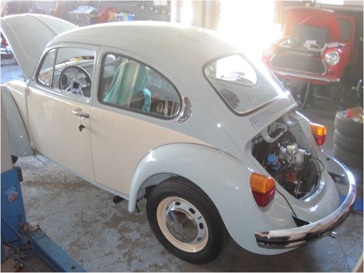

Ca avance doucement.
En attente des dernières pièces. Elle commence à ressembler à une voiture.
Il faudra que je roule un peu avant de régler la hauteur de caisse.
Je poserai les photos quand j'aurai reçu et monté les pièces manquantes.
