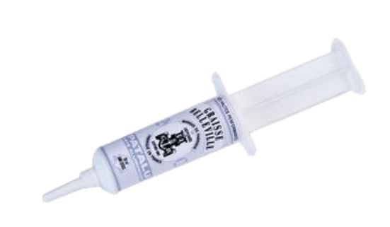

Salut Maxivince. Je suis ta restau avec plaisir. Pour les joints, perso je ne mettrai pas de graisse. Par contre tu peux mettre la grise spécialement pour filetage. Ça te facilitera le démontage. Dû moins c'est celle là que je prend.

Olivier merci pour ton message, meme si restauration est un bien grand mot, je fais surtout un bon entretien dans la continuité de ce qui a été fait jusqu'à present par Raphael :up:
Je ne connaissais pas cette Belleville spéciale filetage, il faudra que j'en Achete a l'occas.
D'autres avis pour les joints? Graisse ou pas? J'hésite encore. En théorie cette graisse est parfaite pour ce genre d'applications.
