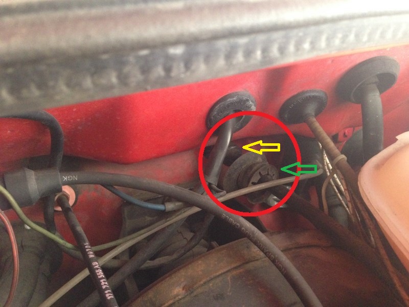

:triste: ce matin je sors la voiture pour finir de polisher le coté qu'il me reste à faire, et là en faisant la manoeuvre pour la garer à l'abris du soleil, 1ere manoeuvre je sens la pedale d'embrayage qui s'enfonce drolement d'un bon cm supplémentaire en bout de course, dans un craquement pas très rassurant, je refais un coup de marche avant pour me garer, marche arrière: rebelotte et puis CRAAAAC! pedale enfoncée! :shock: :bizarre:
La voiture cale et la pédale reste enfoncée à fond. :|
Du coup j'ai regardé un peu le cable, j'ai du mal à voir si il est cassé ou pas, on dirait pas, il branle pas mal par contre. J'ai essayé de tirer à la main sur l'embrayage au niveau de la boite sans trop forcer mais ça ne bouge pas, je ne sais pas si le "levier" est en position normale ou pas, j'ai pris une petite photo:
j'ai essayé de le resserer un peu à l'aide de la piece blanche, mais la pedale reste toute branlante si je la remonte à la main, et ça branle aussi beaucoup si je touche le cable à la main vers le passage vers l'habitacle, on dirait que ça devrait etre fixé à cet endroit et que ça ne l'est plus:
étant tout seul, j'ai fait une petite vidéo de ce qui se passe au niveau de la boite si je remonte puis enfonce la pédale d'embrayage à la main. bon vu mes compétances en mécanique ça ne m'à pas avancé beaucoup :?
http://maxivince.free.fr/voitures/GOLF% ... G_2366.MOV
L'embrayage à - de 5000km, si je me fie au fichier filé par Raphael, la tige de poussée à été remplacée aussi, qu'est-ce qui pourrait avoir laché juste le cable ou autre chose? :bizarre:
J'espere que c'est juste le cable, en + je voulais prendre la voiture toute la journée samedi prochain, et puis faut bien qu'elle roule si je veux vous faire des belles photos de sa metamorphose :mrgeen:

Je ne me rappelle plus comment est fichu le câble d'embrayage de ce côté, mais il y a une collerette qui prend appui sur la cloison pare-feu (côté compartiment moteur). Là, on dirait que le sertissage de la collerette a sauté et il me semble bien que la rondelle (flèche verte) devrait être de l'autre côté de l'extrémité de la gaine (diamètre majoré, flèche jaune) :
IMG_2819 (800 x 600).jpg (122 Kio) Vu 10855 fois
Option 1 : remettre les morceaux dans l'ordre et faire en sorte que ça tienne (avec dépose du câble pour faciliter l'opération)
Option 2 : mettre un câble neuf. Je l'avais changé en 2006...

Merci a toi pour ta réponse! Si ce n'est que ça... :mrgeen:
En tout cas ca va être l'option 2! Je ne vais pas m'emmerder a essayer de bricoler pour que ça relâche dans pas longtemps, c'est pas comme si j'avais besoin de l'auto pour aller bosser tous les matins dès demain ;)
J'espère juste que mardi je vais trouver une boutique dans le coin qui pourra m'approvisionner ça avant la fin de semaine. Samedi c'est enterrement de vie de garçon de mon meilleur pote alors si je veux vraiment nous mettre dans l'ambiance il faut que j'y soit en one Gti! :lol:
