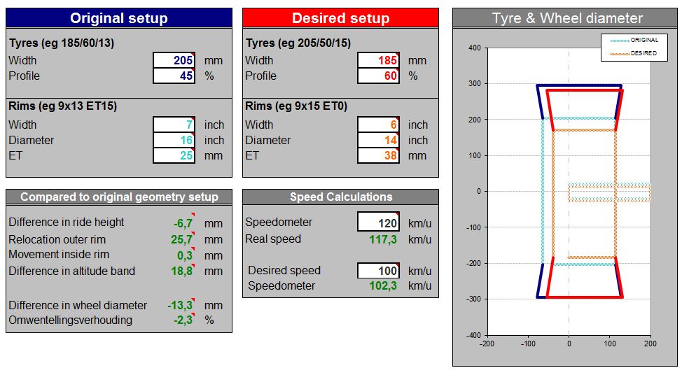

Le souci, Bils c'est qu'à l'époque ces jantes étaient destinées à des voitures plus grandes (BMW entre autres) et que la dimension conforme de pneus (195/45-16) qui aurait permis d'utiliser ces jantes sur une Golf n'existait pas encore!
- Bils
- Dupond
- Messages : 3476
Re: Une EV encore d'origine !
Je comprends bien ce que tu mentionnes mais administrativement elles ont été homologuées pour les Golf 2 de certaines motorisations (qui incluent EV,PB et derives du KR) pour des pneus 205 45 16 puis avec des 215 40 16 Dunlop. Le certificat est là pour le prouver.
Techniquement parlant - avec des 205 45- ca allonge la transmission, augmente le deport et le poids de la roue.
L'avantage technique serait le grip en courbe et à haute vitesse.
Le monde de la collection -puriste- est quand même parfois masochiste...
qui met des 185 55 15 sur ses bbs ra...
