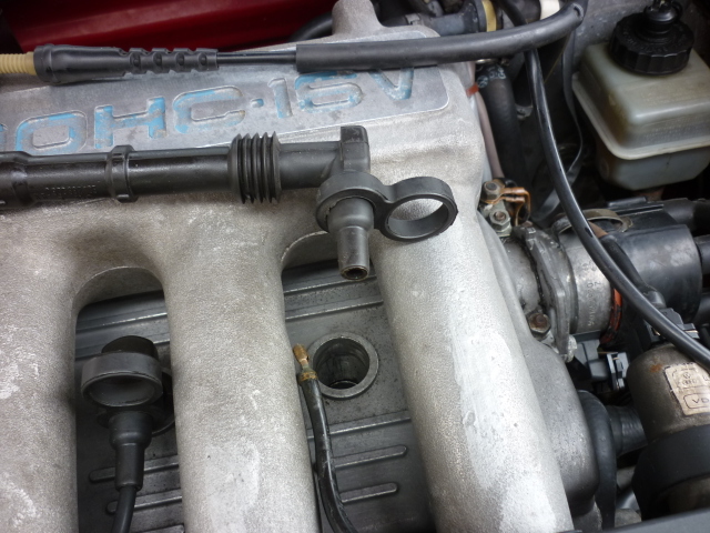

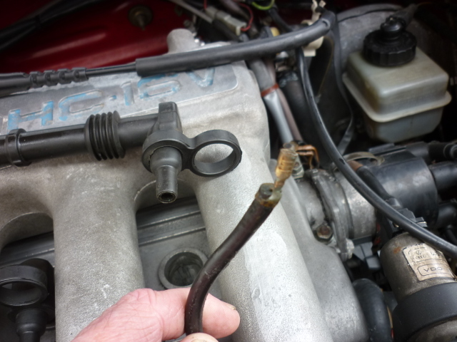

Des ratés vers 5800 t/min, il doit s'agir d'une bougie, je remplace par 4 vieilles, idem mais à 4500! j'en commande des nouvelles et trouve les responsables au moment de les changer à nouveau:
La 1 et la 4 étaient à moitié desserties (près de 3 cm dehors), je n'avais jamais réussi à le faire sur aucun de mes anciens 16S, même en essayant de les arracher!!!
En essayant à nouveau, j'ai voulu aller chatouiller un peu le rupteur, pour voir où il se trouvait réellement, eh bien je ne l'ai pas trouvé et j'ai pris plus de 7800 soit environ 7600 réels !!!

Il y aurait eu de la magouille à ce niveau..., j'ai quand même aussi vérifié l'aàc d'admission, il est bien d'origine pour sa forme et sa levée maxi!
