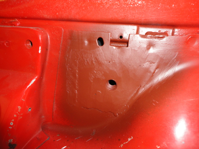

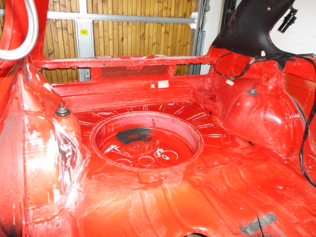

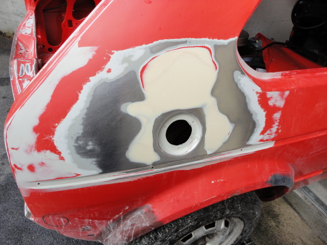

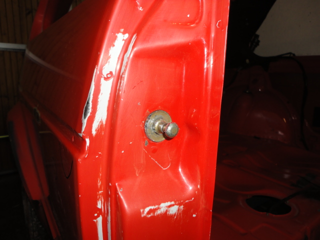

Voici le support de ceinture refait
- Vue du coffre
- DSC09593.JPG (140.55 Kio) Vu 2779 fois
- Vue de l'intérieur de l'aile
- DSC09614.JPG (141.82 Kio) Vu 2779 fois

Re: Golf Gti de 1983 de Riquet en restauration
Put*** c'est un charlot le carrossier
Je pense qu'il aurait mieux fait de ne pas toucher à la voiture, il y a presque tout à reprendre

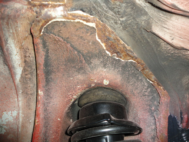

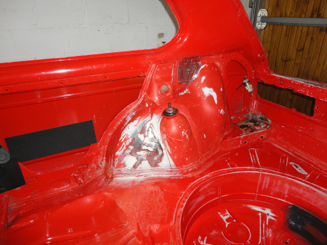

Salut Riquet,
Aïe !
C'est vraiment pas du travail ce qu'il a fait ton "pote".
Quand on ne sait pas bosser, on le dit, et on ne pourrit pas une caisse plus qu'elle ne l'est.
Il n'y a pas une retouche correcte dans ses travaux.
Et même s'il décide de souder en chevauchement au lieu de faire du bord à bord, il pourrait se donner la peine de finir les cordons de soudure...
Je ne sais pas combien il t'a pris pour ça mais à ta place je lui demanderais un remboursement partiel de la somme, parce que de toutes façons, il va y avoir du boulot pour refaire ce qu'il a soit disant fait.
Il s'est rendu compte qu'il y avait beaucoup de taff et à mon avis, il doit se dire que ton budget n'est pas en relation avec le boulot à faire, qui est de toutes façons au dessus de ses compétences.
De mon point de vue, et vu l'état de la caisse, je me demande si tu ne ferais pas mieux de trouver une caisse vide avec ses papiers plus saine pour repartir sur une base moins onéreuse à reprendre.
Aïe !

Si le reste de la caisse est sain comme tu le dis et que l'implication financière est déjà élevée en plus de la valeur sentimentale, pourquoi ne pas suivre cette filière portugaise ?
Ce qui est évident, c'est qu'il faut arrêter les frais ! Ce qu'il t'a fait sur la voiture est proprement honteux ! Comment peut-il se targuer d'être carrossier ? comment justifie-t-il ça ? Il ne sait que démonter et remonter des pare-chocs en plastique ce gars là !
Je partage ta déception sinon ta colère. Il te l'a balafrée et t'a laissé encore plus de boulot qu'à l'arrivée de la voiture dans son local
- Gilloo
- Messages : 4699
Re,

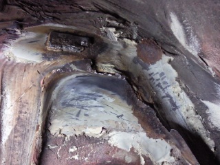

Non, elle n'est pas perdue, et certains points sur lesquels ton "carrossier" est passé sont récupérables.
Mais de mon point de vue, il ne sait pas souder correctement comme beaucoup de "jeunes" carrossiers, dont la formation n'est pas d'être tôlier-formeur mais remplaceur d'éléments sur des modernes.
Bref, ne t'alarme pas trop non plus, il y a du boulot, mais la caisse est sauvable. Le point qui m'inquiète le plus est ta chapelle de suspension.
On ne voit pas bien si c'est perforé ou non.
Tu devrais décaper tout ça pour voir plus clair, tu ne pourras pas faire du bon boulot sans virer le train arrière et sans avoir virer l'anti-gravillon.
Il y a souvent de la rouille derrière.
Je crois que de tenter de faire des réparations partielles ne te donnera pas un résultat satisfaisant. Mise à nu est la première étape d'une bonne restau
Pour la solution de l'envoyer à l'étranger, je ne sais pas...

Toi qui est toujours dans l'action de la tôlerie que pense tu de cette aile intérieur (voir photo)

Pas de soucis, c'est réparable, nettoyage minutieux, découpe et façonnage des tôles et enfin soudure, sans oublier une bonne protection par la suite.
Pense aux voitures bien plus agées que les nôtres et pour lesquels il n'existe plus aucunes pièces de tôleries disponible......
Eh ben il graille (eh le fameux carrossier m'appelait graillou) hmhmhmhmhmh
Je n'ai pas pu m'en empêcher,

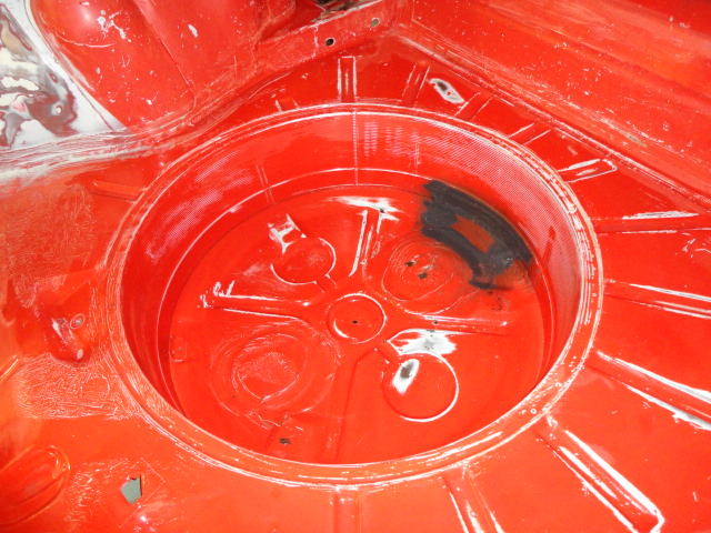

ponçage mastiquage..............
J'ai aussi commencé a poncer les ouvrant et l'intérieur du coffre.
J'ai décapé ma fameuse aile droite, ou le renfort est mal en point, point positif y a pas de perforation.
Je me suis également battu avec le goujon de porte (impossible de le dévisser) côté chauffeur pas de problème !!!

- l'aile arrière droite
- Photo0412.jpg (41.93 Kio) Vu 2678 fois
