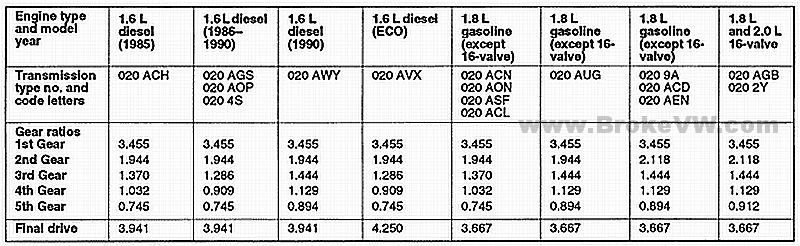

l'expert m'a contacté pour préparer au mieux son examen la semaine prochaine. Il me demande de lui fournir les rapports de boite de la 4S et de la 7G et de lui indiquer quel(s) modèle(s) de golf étai(en)t équipé(s) de la 4S et aussi la puissance et le couple sur ce(s) modèle(s).
S'il y a une différence conséquente, il aurait un argument: le sous-dimensionnement des pièces entraînant un problème de solidité et de sécurité.Dans le tableau ci-dessous, je vois la 4S mais la 7G, j'ai un doute. Est-ce la référence 020 AUG ?
Les spécialistes du site peuvent-ils m'apporter des réponses pour les modèles, puissance et couple équipés de la 4S ?
A part ça, je suis allé faire contrôler les angles des trains roulants. Ils ne sont pas tout à fait dans les cotes, mais vu le jeu des roulements, rotules et silent-blocs, rien d'anormal. Avec des pièces neuves, il devrait être facile de la régler, donc la caisse n'est tordue.

Ce tableau concerne les Golf 2, un peu plus bas dans le lien où tu as trouvé ça, il y a les valeurs des différentes boîtes, G1 et G2, mais pas sous forme de tableau!
Malheureusement pour toi, les boîtes sont interchangeable sans risque pour la fiabilité, celle que tu devais avoir possède des rapports plus rapprochés, typiques de la GTI, un étagement sportif contrairement à celui de diesel axé sur l'économie!

Merci Billb, je n'ai pas le lien, j'ai fait un copié-collé du tableau de la page 3 de ce post.
Oui tu as raison, elles sont interchangeables, mais si les 4S sont montées sur des modèles inférieurs en valeur de couple et de puissance, l'expert appréciera. C'est pour cela qu'il serait intéressant de connaître ces valeurs.
Pour les rapports, c'est surtout la démultiplication qui l'intéresse pour la puissance fiscale devenue fausse ainsi que la vitesse du compteur.

Le lien est en gris dans le tableau!
Techniquement rien n'est différent, si ce n'est un nombre de dents, les boîtes de GTI (sauf la G2 16S) ne sont pas renforcées par rapport aux modèles diesel! Mais une diesel se négocie sur lbc à 30€, une GTI entre 200 et 500!

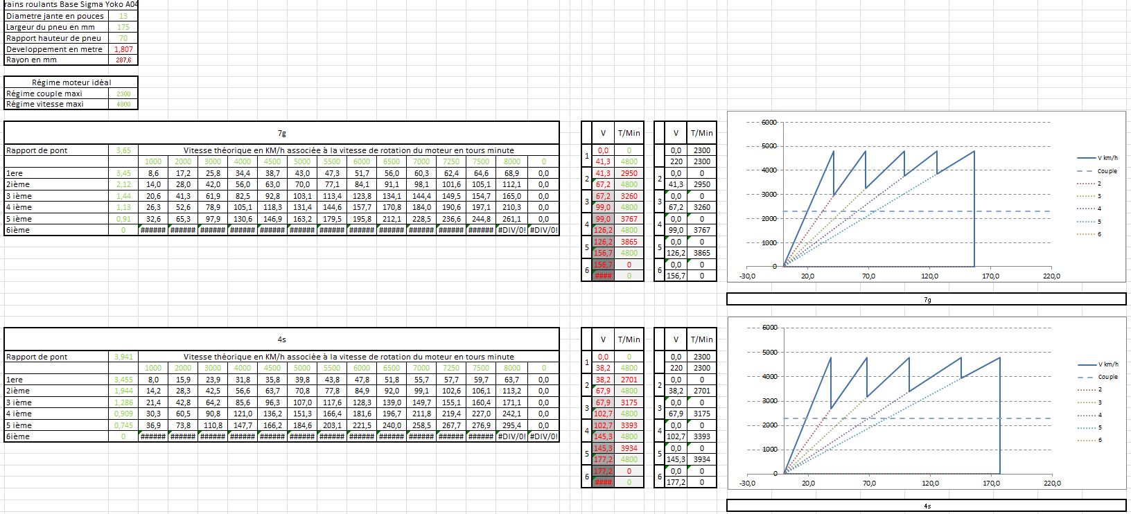

Si ca t'intéresse j'avais fait l'exercice de comparaison des rapports entre 4s et 7g par rapport à la vitesse théorique ( sans contrainte vent, écrassement flanc etc...). Ce pour avoir une idée precise de la difference avérée.. Ce sur base d'un tableau "catherman " trouvé sur le net.
Comme tu l'as bien écrit ici c'est en terme de droit et là dessus l'argument clé est bien le critère fiscal et ´puis ensuite la valeur

Didier 76 a écrit :Pour les rapports, c'est surtout la démultiplication qui l'intéresse pour la puissance fiscale devenue fausse ainsi que la vitesse du compteur.

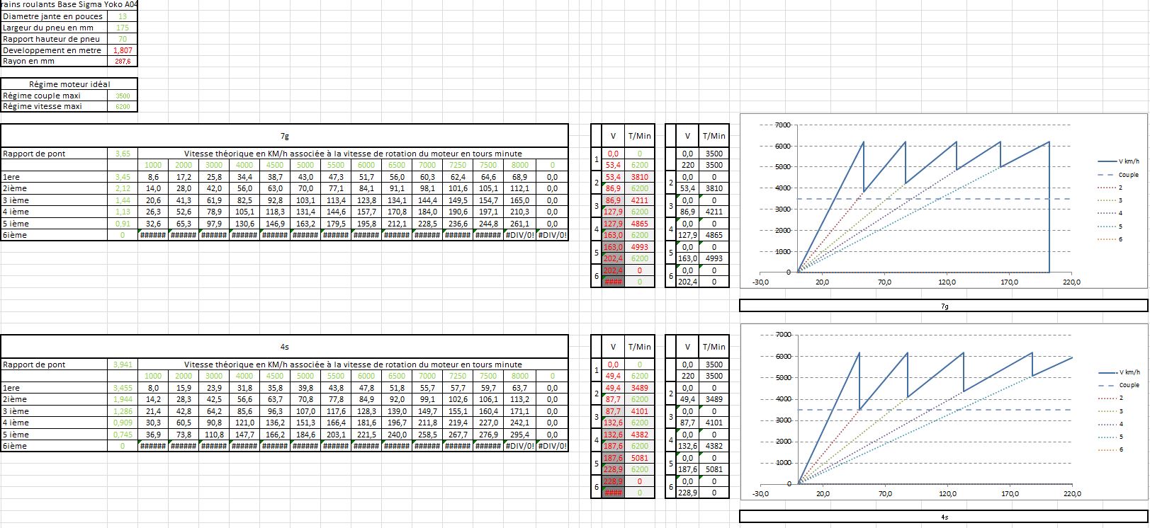

Et maintenant "en" conclusion (un expert es pilote comme Billb ou Andy vous en diront plus), une boite pour être efficace doit permettre des enchaînements de rapports depuis le régime de puissance maxi atteint sur un rapport et ne jamais retomber plus bas que le couple maxi +marge une fois sur le rapport suivant. La 4s montée sur le moteur DX (régime couple maxi et puissance maxi contants) est catastrophique puis qu'il y a un trou entre la 1ere et la deuxième puis de trop importantes variations de régime sur les rapports supérieur (d'où des relances longues et pénibles en charge).
Avec le couple et la puissance du diesel... on voit mieux sa place.....
