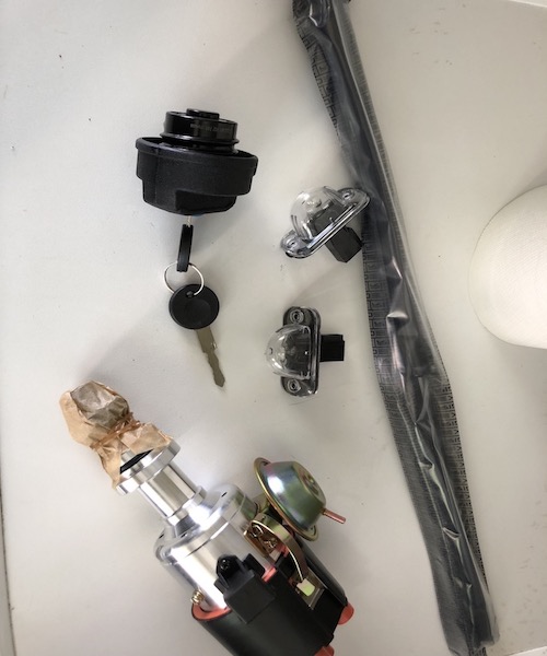

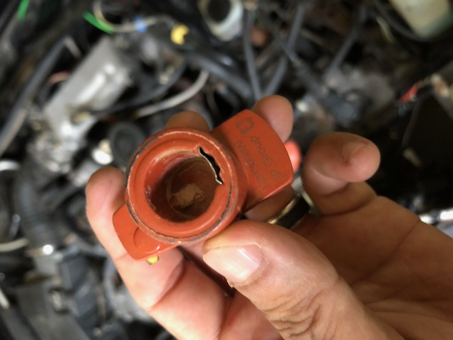

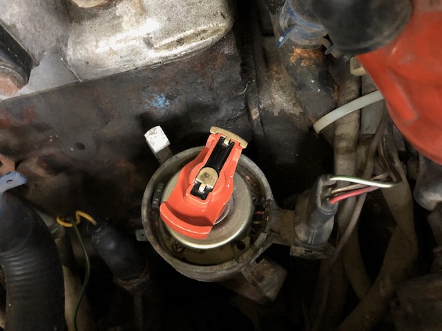

Bon Aujourd'hui plus de raté moteur mais... j'ai mis le doigt sur le problème... après une demi journée d'investigation, voici le résultat :
Encore le Rotor d'allumage... il s'est fait littéralement bouffer par le distributeur :| :shock: :?
Du coup, quelques frais s'imposent... un distributeur (échange standard) et un nouveau rotor...

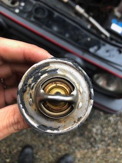

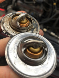

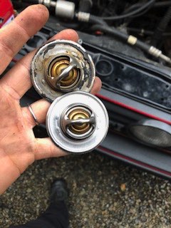

De nouveau des problème de chauffage... du coup je re procède par élimination...
1. Thermostat qui déconne ? (il était nouveau mais sait on jamais...)
ancien vs nouveau
ancien vs nouveau
Une fois changé (flasque d'eau également avec tout les joints, LDR remis, je commence la purge du circuit.. et la surprise... de la pression dans le vase d'expansion... :comegetsome: :ouarg: :tefou:
Du coup je suis bon pour re faire mon joint de culasse... :portnawak: Je suis dégoûté... ça fait a peine 1 ans qu'il a été fait...

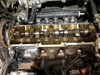

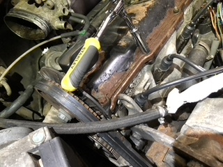

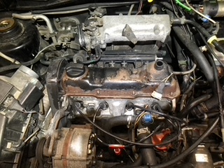

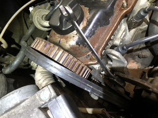

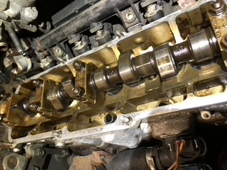

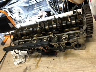

Je me suis retroussé les manches et j'ai commencé l'opération à coeur ouvert :P
Vu que j'ai un peu galéré je me suis fait des photos pour ne pas me tromper :mrgeen:
Voici le démontage du haut moteur
Première étape
Première étape

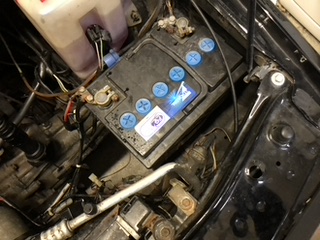

Ensuite la batterie
Ensuite la batterie
Dépose de l'admission et boite à air
Vidange du circuit d'eau et dépose des durites d'eau au niveau de la culasse

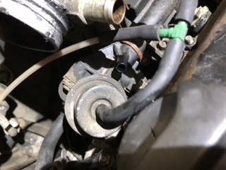

au tour de l'arrivée de carburant
détente de la distribution (attention aux repères)
maintenant couvre culasse

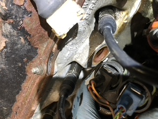

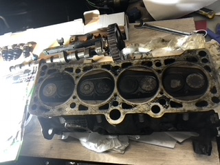

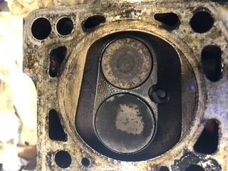

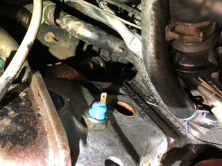

Ensuite dépose du collecteur d'admission et la rampe d'injection et injecteurs ensuite dépose de l'arbre à came
Je pense que le problème vient de là...
Du coup, culasse en révision (j'attends le diagnostique) et nettoyage de tout le reste :mrgeen: :bravo:
J'espère que ça aidera de visualiser si quelqu'un a besoin de faire la même opération :wink:
A bientôt pour de nouvelles aventures :vroum: :vroum: :vroum: :rock:

La culasse est remontée ?
Loick2803
Messages : 123
Enregistré le : mer. 26 avr. 2017 10:01
Localisation : Belgique, Region légeoise
Re: Restauration Golf 2 GTI 1989
Message par Loick2803 »
Salut David33,
Oui oui la culasse est remontée et le moteur tourne très bien (quelques difficultés pour régler l'avance à l'allumage).
Mon seul regret c'est de ne pas avoir sortit le moteur pour une révision complète (segmentations, cylindres, bas moteur, etc..) et surtout une belle révision esthétique de mon PB mais je n'ai pas de girafe ni l'espace pour le faire.
A bientôt sur les routes :D :vroum: :vroum: :rock:

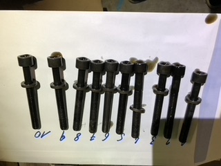

Je vois que tu as numéroté tes vis de culasse. Pourquoi ? Une fois retirées elles ne peuvent être réutilisées !

J’ai numéroté les vis de culasses par habitudes de répertorier les pièces au démontage pour ne pas me retrouver comme pour un meuble IKEA où il reste des vis quand le meuble est monté :megaloldebile:

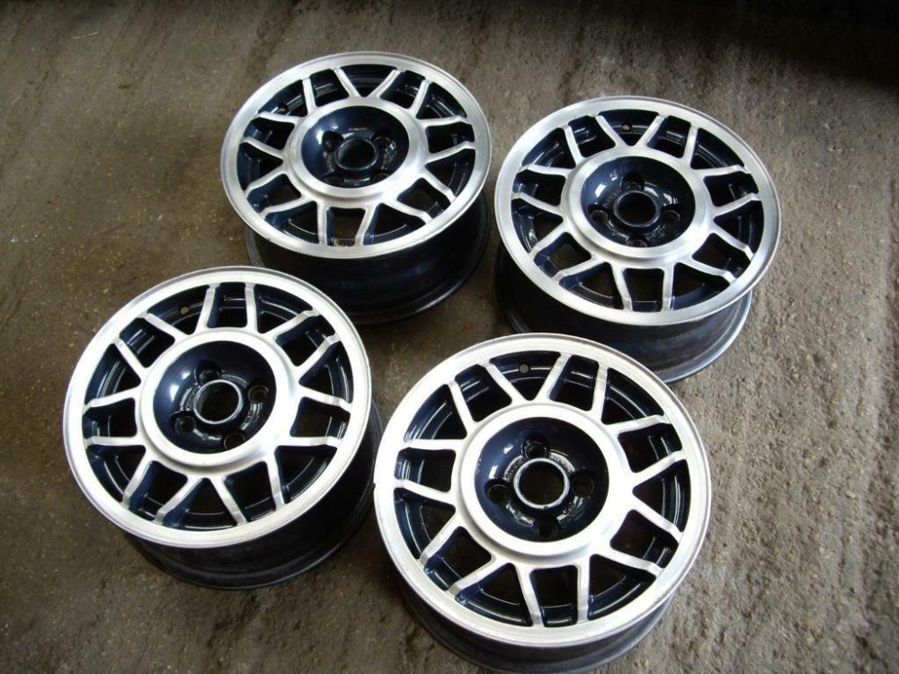

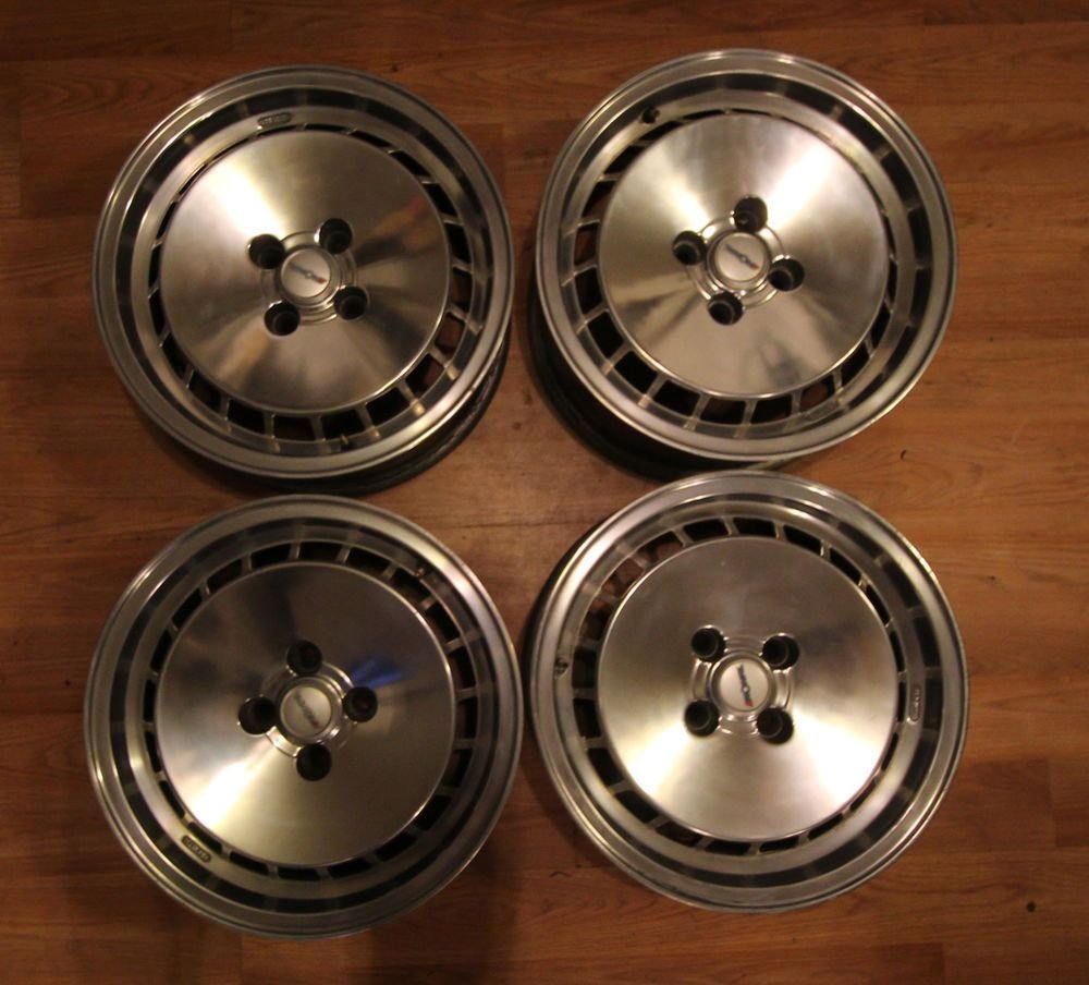

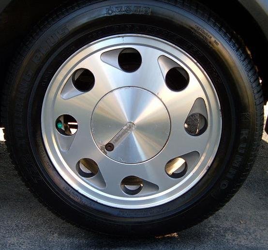

Concernant tes jantes, on trouve quelques modèles en accessoire :
Avus, accessoire VW :
Silverstone (ou Raindrop), accessoire VW :
Castellet, accessoire VW :
cp041948-14-le-castellet-alloy-aluminum-wheels-rims-set-vw-rabbit-cabriolet-mk1-genuine.jpg
cp041948-14-le-castellet-alloy-aluminum-wheels-rims-set-vw-rabbit-cabriolet-mk1-genuine.jpg (76.03 Kio) Vu 6106 fois
Melber, accessoire BMW donc bien vérifier si l'entraxe (4x100) et le déport correspondent à nos Golf :
Ronal Turbo (première version, mes préférées) :
Avec en plus toutes les jantes disponibles pour Golf 1 en 14 pouces (le 13 ne passera pas). Jette un oeil ici : https://www.passiongolfgti.com/spip.php?article376
Bonnes recherches ! :wink:

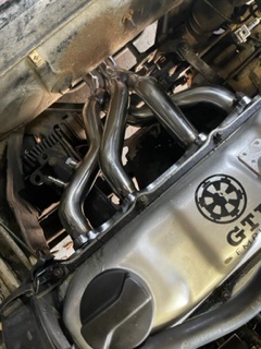

Collecteur échappement, il n'a pas résisté a la piste du Nurbërgring :up: :demon:, du coup j'ai opté pour 4/2/1 en inox (qui sortait de la caverne d'alibaba d'un petit garagiste près de chez moi), et comme j'y étais... je me suis dis autant aller jusqu'au bout et refaire tout l'échappement (après 32 ans de service :bravo: ).
Donc me voici maintenant avec un tout nouvelle échappement (elle respire beaucoup mieux).

Tout brillant après avoir été frotté et traité

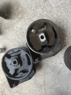

Suite a cette sortie sur la nordschleife, j'ai découverts que le silemblock de reprise de couple n'a pas aimé non plus :megaloldebile: , du coup bah changement :yaisse:
Tout nouveau tout beau
Support moteur.jpeg (38.05 Kio) Vu 5851 fois

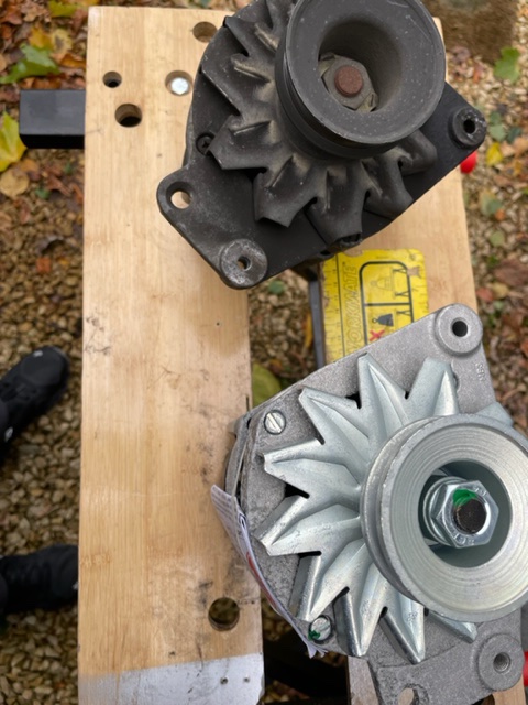

Et aujourd'hui, en voulant la démarrer... hop plus de jus.. du coup bah batterie et alternateur changé (après 32 ans de service je peux pas lui en vouloir :demon: )

Tu devrais tresser ton collecteur, l’inox chauffe très très fort tes caoutchouc et tringlerie vont prendre cher !
