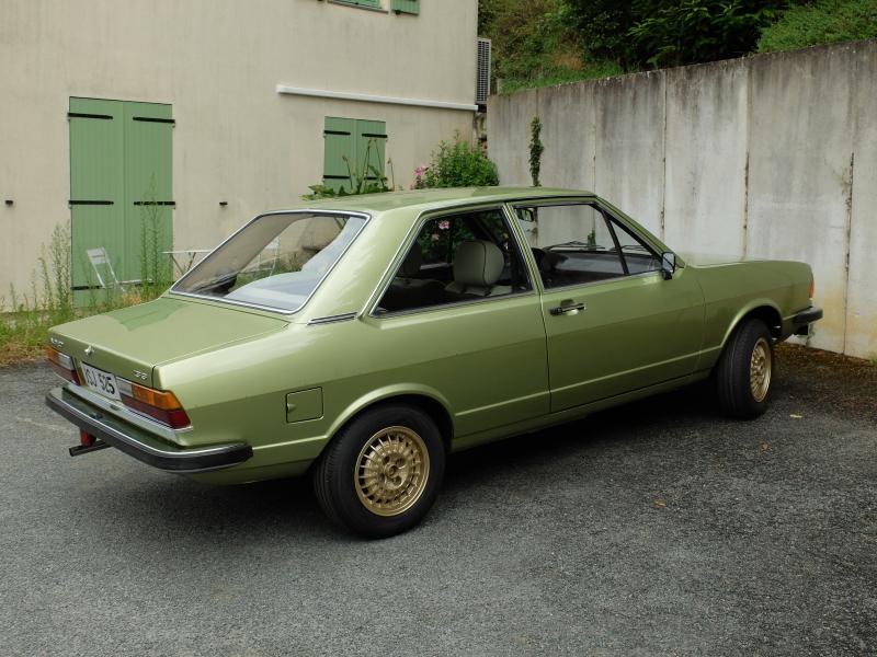

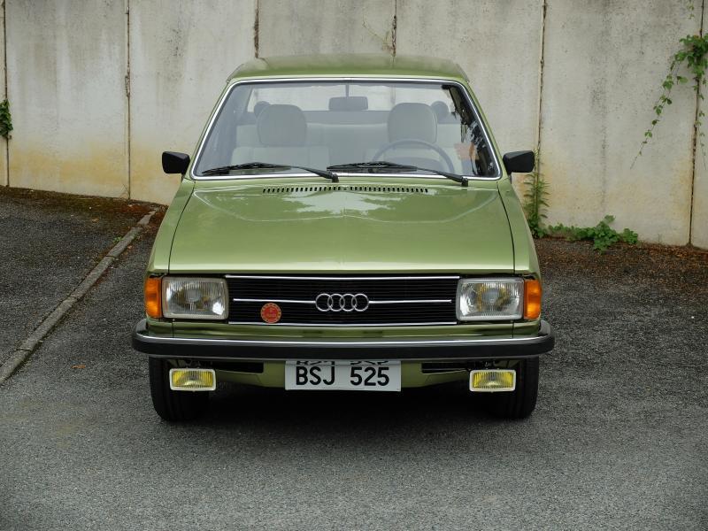

Côté esthétique , j'ai bien bossé sur la peinture , même si ça ne se voit plus , j'ai fais un poli / lustré complet
car la peinture n'était pas top ( mais le peintre a été cool côté tarif ) .
Il y avait épais en vernis donc j'ai pu y aller au 1000 à l'eau , 2000 ,3000 et lustrage .
10 H de boulot rien que pour ça , mais maintenant elle est présentable .

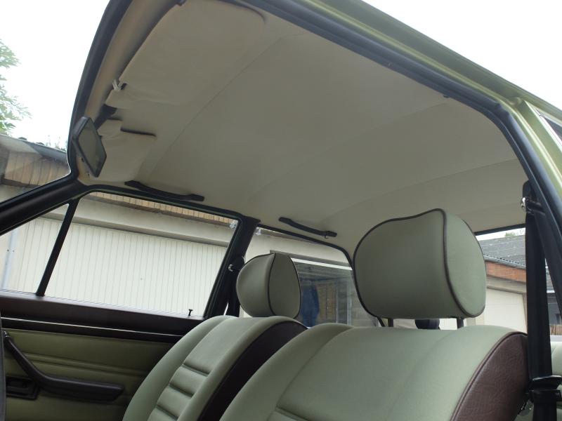

La sellerie est top ! :up:
J'aime vraiment bien ces 80 coach B1/B2.
Re: Audi 80 type 82 01/78
:sage:

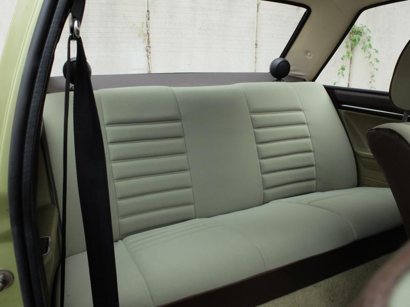

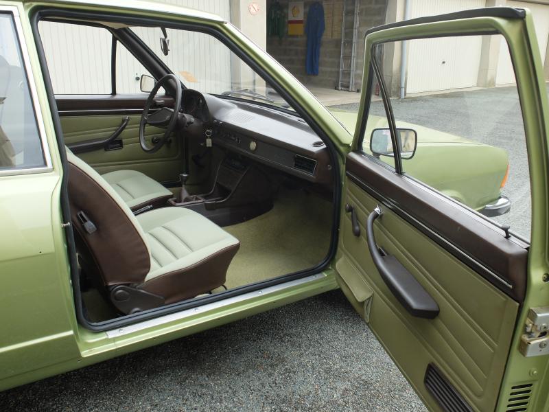

Côté sellerie , comme les sièges avant sont identiques aux Golf 1 ( en fait ref 171 ) , on avait pris des matelassures de dossiers
neuves chez mécatechnic .
De plus , sous les côtes des plateaux , le sellier à rembourré avec de la mousse en 20 mm , donc c'est très confort en plus d'être beau !
Pour les détails , la pochette sur le panneau passager est ma touche perso, faite par le sellier avec l'ancien skaï des arr dossiers
qui étaient verts .
Les caches ext de bas des sièges n'y étaient plus , on a repeint des noirs neufs en marron foncé .
Nous ajouterons une baguette chromée sur les bas des panneaux de porte, comme c'était sur les GLS .
J'ai passé un sacré bout de temps et d'huile de coude à ravoir le ciel de toit qui était jauni par le tabac ,
mais on voulait le conserver , ainsi que la moquette et les panneaux de porte int .
Le tbl de bord n'est pas fendu , ce qui est rare sur ces autos .
Ils sont assez fragiles et résistent mal au vieillissement et aux UV , comme les 924 .

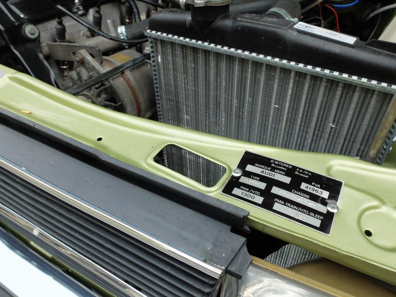

Vérifie si le radiateur moteur ne devrait pas avoir des cartons pour guider l'air frais.
Sa position reculée oblige le montage d'une boîte faite en matériaux qui se fragilisent avec le temps.
Rares sont ces modèles qui ont encore cet accessoire.
Vraiment cool cette 80 avec sa couleur d'époque kivabien.
Amitié.
JD
Hello JIDE :coucou:
tu as raison ,il faut qu'on remette les petites cloisons de guidage en carton ...
Je ne suis pas certain qu'on les ai toutes .

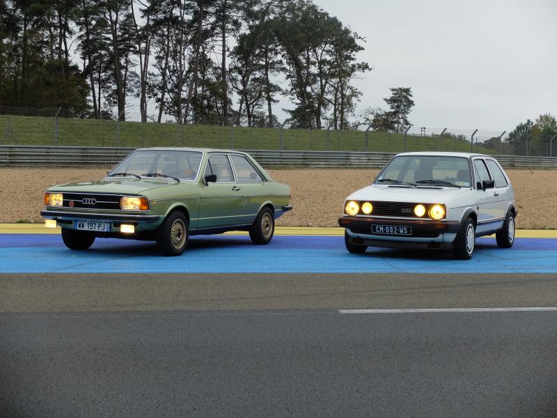

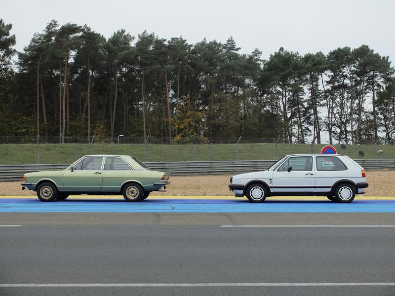

Première "présentation" ce dimanche au rasso manceau mensuel plutôt bien achalandé ,
beaucoup de félicitations , aussi pour le fait que ce genre d'auto sort du lot .
Pour la petite anecdote , c'est une Audi comme celle-ci ( une typ 82 coach ) , qui a servi de premier mulet en 77 pour la conception du coupé quattro .
J.Bensinger et ses ingénieurs sous la direction de F.Piech y avaient greffé un 5 cylindres turbo de 200 et une transmission intégrale d'Iltis ,
le commencement d'une belle histoire !
