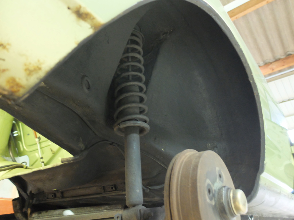

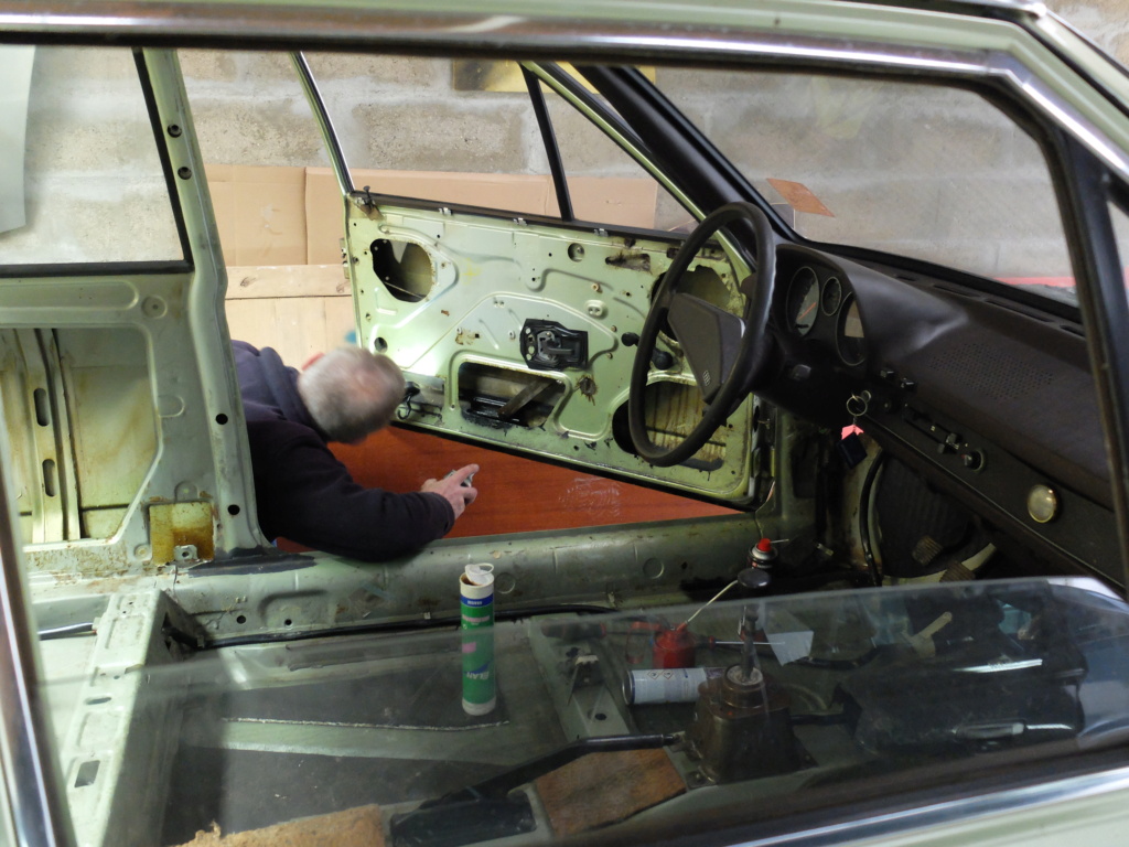

Un peu de bricolage aujourd'hui, on avait pas mis le nez dans la coach depuis quelques semaines...
J'ai nettoyé le dessous de caisse pendant que mon apprentis nettoie et graisse les mécanismes de lève vitres grippés.
Reste à traiter le train arr et les tambours au rustol
La partie arrière de l'auto est très saine dans l'ensemble.
Il en reste un peu avant qu'elle parte en carrosserie:
Dépose des vitres de custode pour accéder au pavillon légèrement bosselé
Nettoyage des ailes av et chek up pour voir si elles sont sauvables
Finir de dégraisser le compartiment moteur / trains av

Ca avance doucement mais surement, on a gratté un peu là où il y avait de la rouille de surface.
On espère amener l'auto en carrosserie avant la fin de l'année.
