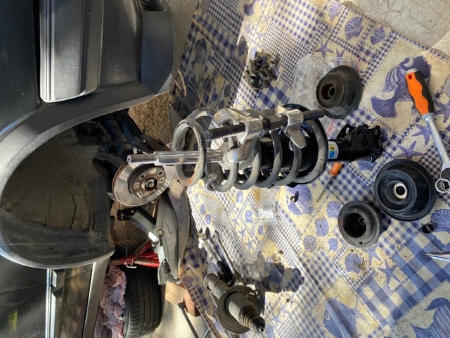

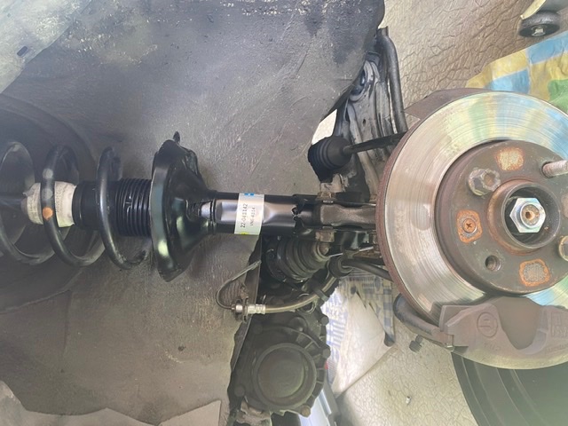

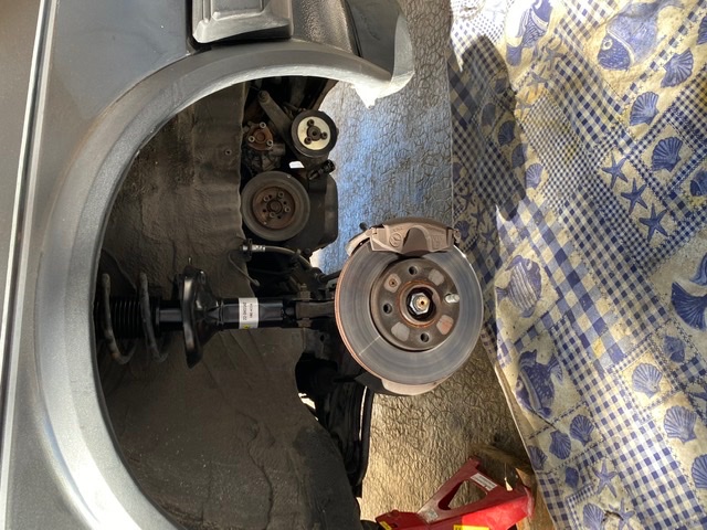

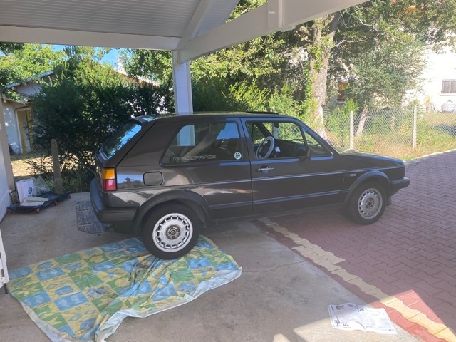

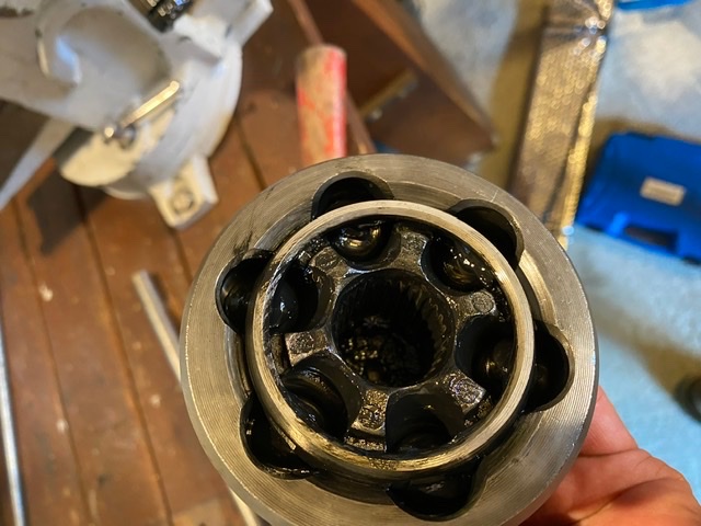

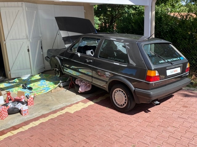

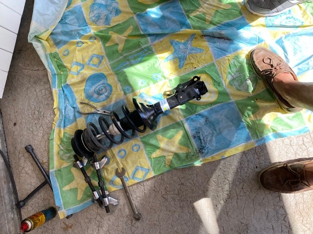

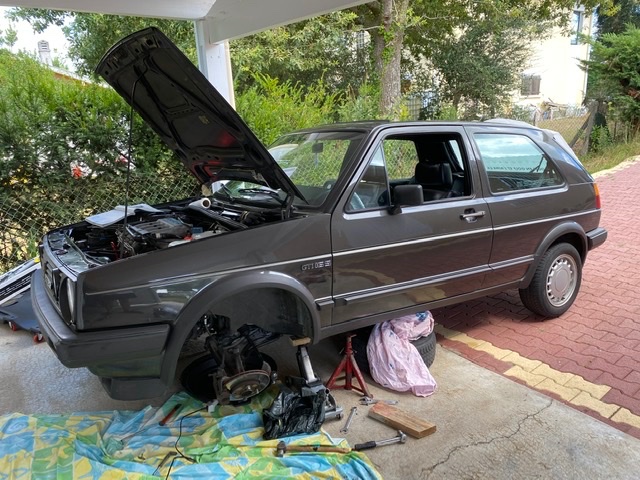

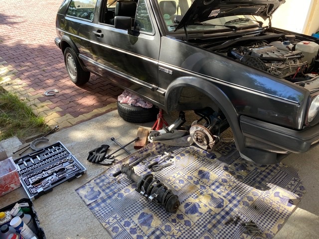

Remplacement des amortisseurs avant :

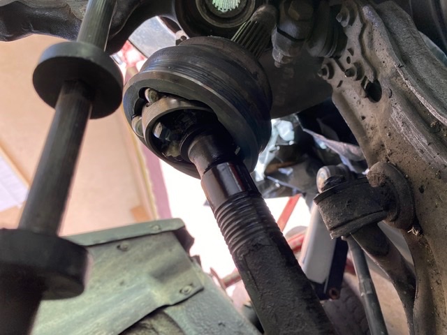

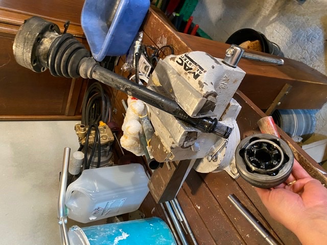

La dépose des amortisseurs avant s'est très bien passée, à contrario, la dépose de la transmission pour remplacer le soufflet de cardan de la roue AVG n'a pas été simple. Une vis était foirée au niveau de la cardan côté boite de vitesses
Avec persévérance, on y est arrivé !!! 👍
Modifié en dernier par David33 le mar. 25 août 2020 00:19, modifié 1 fois.

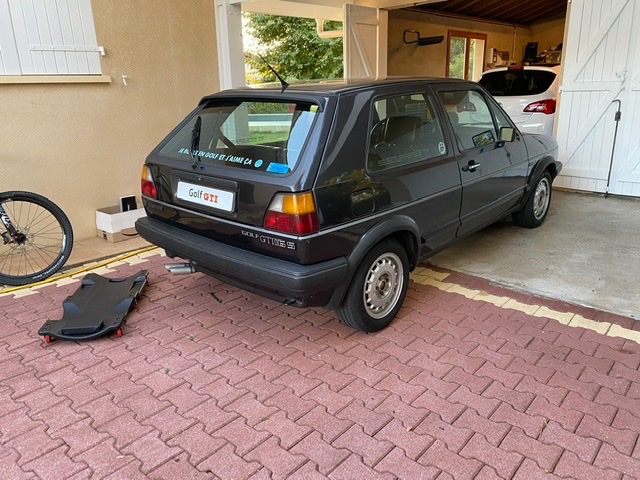

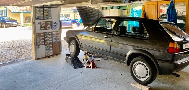

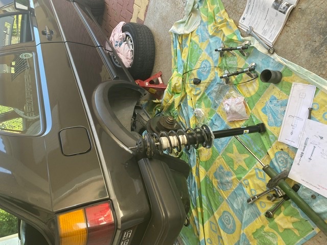

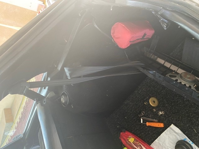

David33 => VW Golf 2 GTI 16S => Amortisseurs AR remplacés

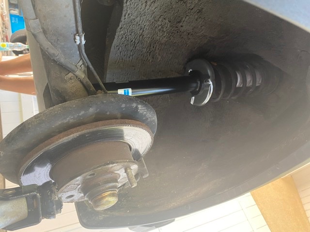

Les amortisseurs AR ont été remplacés
Derrière le parallélisme et le carrossage en 3D a été réalisé. Mon pote excelle dans le domaine🤩👍
Plusieurs essais sur la route ont démontré le confort accrue de la 16s, mais aussi l'énorme gain en précision de conduite. Tout cela se résume en un seul : PLAISIR DE CONDUITE👍
Enfin, ma 16S est agréable à conduire, à piloter, ... que du bonheur !!!🤔🤩😍❤️❤️❤️👍
La hauteur de caisse est remonté, ça tape plus, je n'ai plus à passer les dos d'ânes en première.

Qu'as-tu choisi comme amortisseurs? J'ai trouvé en page 3: B4, l'équivalent de la monte d'origine :up:

Tu es donc parti sur du B4 ?

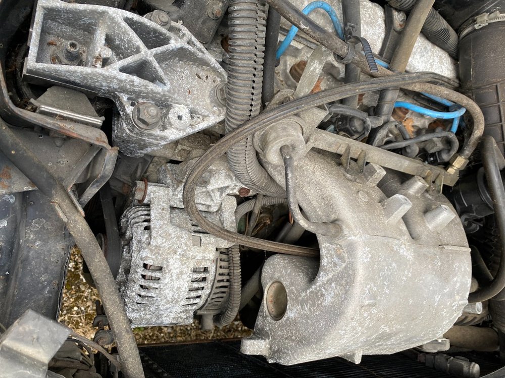

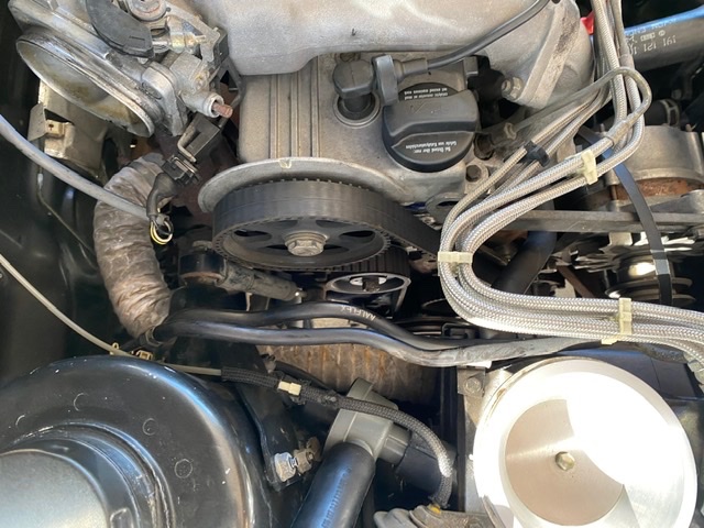

Aujourd'hui suppression du crissement au niveau de la distribution.🧐
La courroie semble bien tendue👍
Lors de la dépose, le galet tendeur semble comme neuf. Dans le doute, on change le kit distribution, mais on ne reste pas convaincu🥴🤔
L'essai démontrera que le bruit aigü, une sorte de crissemement se fait toujours bien entendre ! 😤🤷🏽‍♂️
Lors d'un ième essai, on détend la courroie d'alternateur pompe à eau ... et là le bruit disparaît 😱🤔🤩🤩🤩👍👍
Le hic, la courroie patine du fait qu'elle soit détendue ! 🥴🤔. Reste la solution de la retendre ... mais bon après plusieurs essais, on revient à la tension initiale🤷🏽‍♂️🥴
Reste plus qu'à commander une autre courroie de qualité . C'est fait ... on attend impatiemment qu'elle arrive !

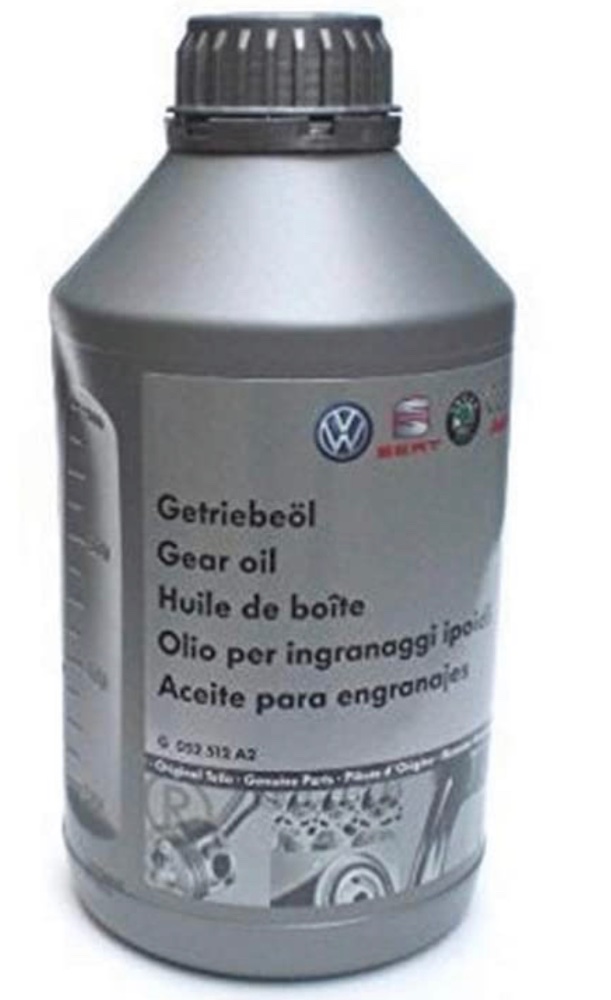

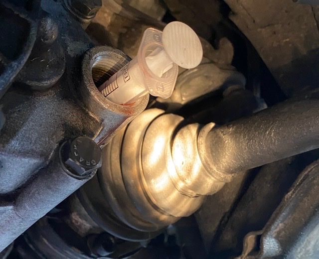

David33 => VW Golf 2 GTI 16S => Remplacement huile de BV 020
Remplacement de l'huile de boite de vitesses sur la GTI 16S:
Pour info,
Sur les chaînes de montage de nos chères Golf, sur le 1781cm3 de 139 ch équipée de la boite VW 020, les monteurs injectaient 1,8 litres d'huile de boite dans une une boîte neuve et sèche,
Chose curieuse, La Revue-Expert préconise 2 litres d'huile de boîte. La RTA annonce aussi 2 litres en quantité😱🥴🤷🏽‍♂️
Lors du renouvellement de l'huile, on ne peut pas vidanger complètement, dans la boîte, il y a de nombreux recoins ... résultat, on met maximum 1,6 litres. (Deux Golfistes "Multi-soupapes"🤣 en qui j'ai confiance me l'ont appris)
Pour ma part, la vidange de la boite de vitesses permet de quantifier qu'il y avait 1.45 litres d'huile de boîte qui a 33 ans.🧐😱🤨
L'huile semble oxydée. Pas de particule métallique détectée ou du moins visible à l oeil🧐
Je tiens à préciser que ma Golf 2 GTI 16S ne rencontrait aucun signe de faiblesse au niveau du passage de la 1ère ou 2nde vitesse . La vidange a été voulue pour faire un point zéro sur les fluides vu que la bombinette a quand même 33 ans.😉
Ayant injecté la nouvelle huile, on a quantifié à 1,6 litres.
Pour info, l'huile de transmission a été achetée chez le concessionnaire Volkswagen local pour la modique somme de 11,50€ le litre. 💶👍

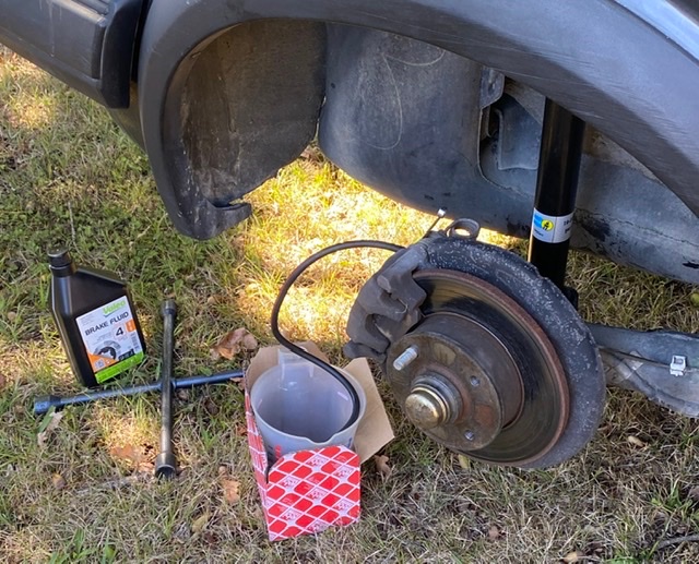

Bien entendu, après contrôle du circuit de freinage, une bonne purge du circuit s'imposait
Curieusement des bulles au niveau de la roue ARD ! 🤷🏽‍♂️
Un DOT4 tout neuf permettra de biens meilleurs freinage. 🤔🤩👍
Et bien sur un essai routier s'impose derrière ! 🤣

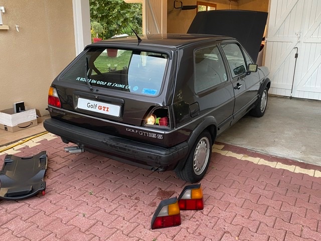

David33 => VW Golf 2 GTI 16S => prise de tête avec le feu ARD
Remplacement du feu arrière droit rayé, fissuré
Je m'attendais à faire cela en 3 minutes vu la simplicité de la tâche, ça n'a pas été le cas ! 😤🤨👎
Le joint tout pourri était collé à la peinture de la carrosserie😱😡🤷🏽‍♂️
Grosse galère pour l'enlever, tout nettoyer, dégraisser😱🥴😤👎
C'est quand même plus joli avec un feu AR identique à celui de gauche et surtout en excellent état ! 🤩👍

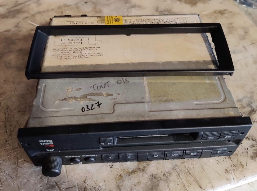

Tu as vu les liens dans mon précédent message pour une radio VW Alpha si tu es toujours intéressé ? :wink:

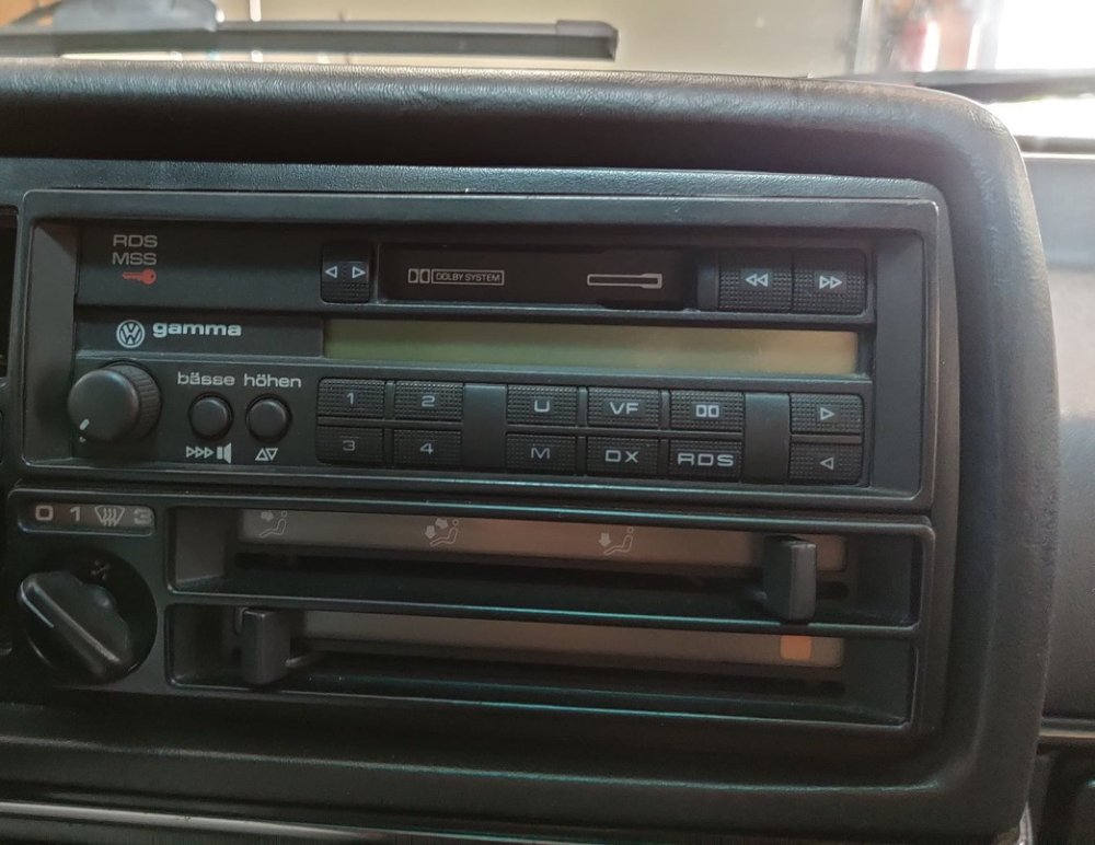

En fait, j'ai récupéré l'autoradio VW de la Golf, conformément au bon de commande, avec le code et l'enjoliveur qui va bien🤩👍
Bonne vente des tiens

yannis a écrit : mar. 25 août 2020 10:31 Super !
Oui, j'ai voulu garder l'esprit 100% full stock.
L'esprit originel m'importe beaucoup, surtout qu'avec les futures nouvelles règlementations du CT prévues pour bientôt, les échappements, les ressorts plus courts, ... ne seront plus autorisés.
A cela, les B4 permettent d'avoir une auto sécurisante, confortable tout en étant efficace et offrant un châssis performant comme à l'époque.
Il y a les dos d'âne, les chicanes, les trottoirs trop hauts qui incitent aussi à garder la taille d'origine.
Vive le full stock !!! 🤣🤣🤣

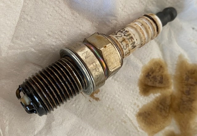

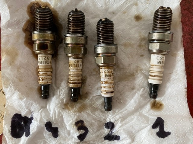

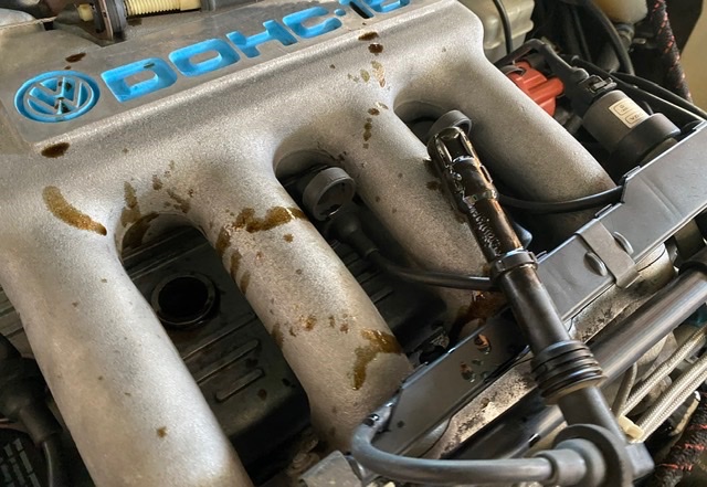

Remplacement bougies d'allumage :
Cylindre 1 : ras ... vieille bougie "Eyquem" bonne a remplacer
J'enlève le fil du cylindre 2 ... de l'huile partout
J'essaye d'éponger avec un chiffon ce que je peux

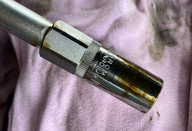

Je plonge la clé à bougie dedans dedans ... ça fait "floc"
Il y avait au moins 3 à 5 cm d'huile !!!😱 Idem pour le cylindre 3 et et un peu moins pour le cylindre 4 !🤨😡
J'suis bon pour démonter la pipe d’admission ! 😢🥴 Je crois que le "joint de cache culbuteurs" est HS ... du moins je crois.
D'aprés vous, c'est la faute à quoi ?
Est ce que je vais devoir démonter la pipe d’admission ?

C'est bien le joint de couvre culasse le coupable.
Il y a un tuto dans les cahiers techniques, tu vas t'en sortir !

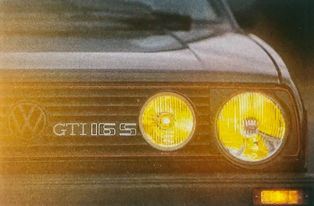

. J'avais posé la question du logo sur un autre post il y a longtemps sans trouver de réponse. J'en ai maintenant une ! 8)

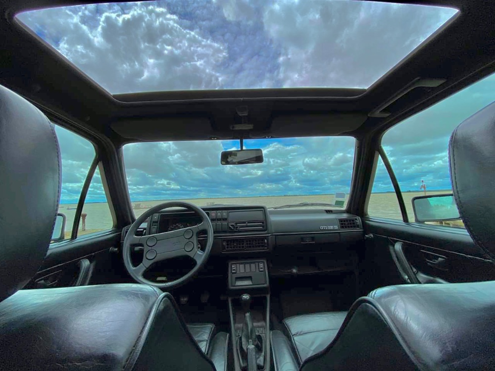

Je te confirme que le premier client a eu envie de certaines choses sur sa Golf ... des caprices, on va dire ...
Peinture noire métallisée LP9V spécifique
Sellerie cuir
Toit ouvrant
Banquette 1/3 2/3
Autoradio cassette stéreo VW Gamma III
Poignées de portes chromatées
Clignotants avant blancs
Range cassettes sur la console
Lecteur de cartes routières
Moquettes sur le tableau de bord
Alarme HPA

Question logo, il y a tellement longtemps que je me posais la question, que j'ai interrogé plein de concessionnaires, de vendeurs, de chefs d'atelier, de magasinier VAG France et Volkswagen Allemagne ...
... à force, j'ai regroupé toutes les infos, et fait une petite synthèse pour en faire profiter un max de personnes. Une passion, cela se partage. :wink:

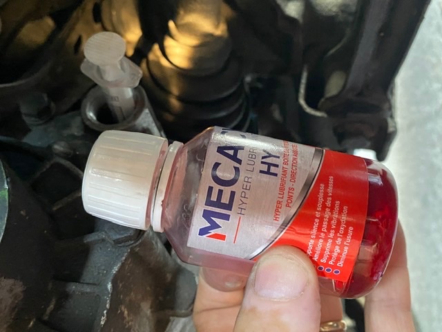

J'ai fait la vidange avant hier, j'ai même rajouté hier du Mécacyl, car depuis que j'ai mis l'huile neuve VW spécifique, j'ai des bruits de transmissions en roulant :moui: :vroum: :peur:

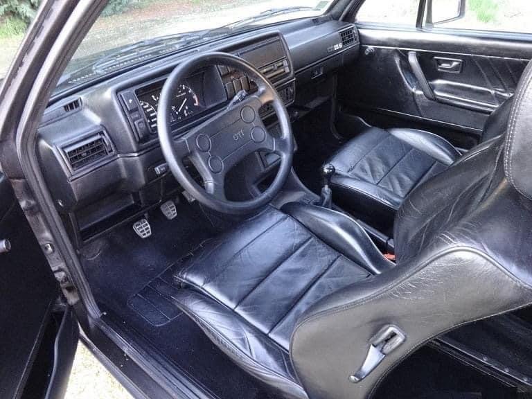

Fr@nky a écrit : sam. 29 août 2020 09:00 Tu penses que ton intérieur cuir est spécifique ? Le petit vieux d'à-côté avec sa 16S première main avait un intérieur cuir identique. Il n'a pas - du tout - aussi bien vieilli. Les postérieurs célèbres conserveraient mieux les matières ? :bizarre:
Le petit vieux était très jeune à l'époque, il devait avoir un peu moins de 30 ans :old: ... son père qui m'a vendu l'auto a un peu plus de 70 ans actuellement.
