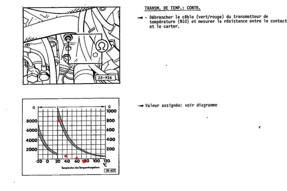

Salut!TONKA a écrit : ven. 6 nov. 2020 00:37
Sonde de température qui dévie légèrement Température prise sur la sonde:
815 ohm à 23 degrés.
127 ohm à 38 degrés.
109 ohm à 60 degrés.
87 ohm à 75 degrés.[/color]
Si je pince la durite qui part de la soupape de ralenti pour aller à l'admission d'air, le problème persiste. (essai fait en démarrant)
Reste à faire/
Changement de la sonde de température?
Mesure de l'avance à plusieurs régimes.
Suite à l'excellent lien de notre ami Onefred: http://www.type17.net/type17_infos/doc/ ... age_KR.pdf Les points rouge étant tes valeurs.
Sinon pour tes perte éventuelles de dépression, le start pilot
a+
