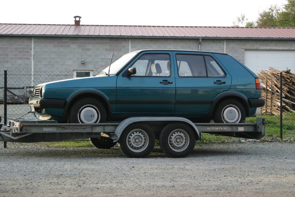

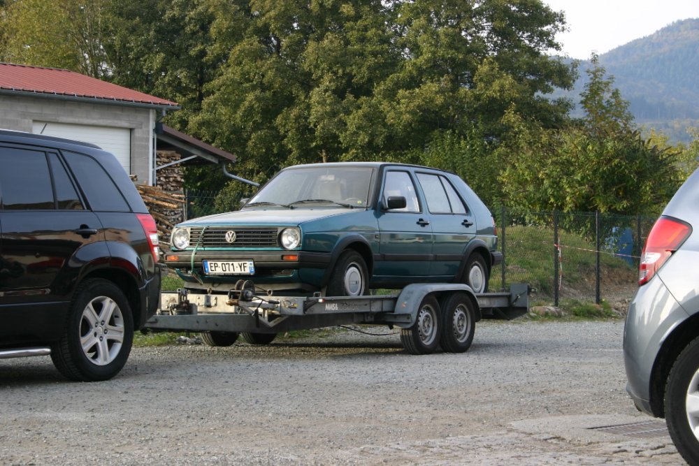

On vient de louper un truc, je viens de rendre le Vitara et le plateau!!!!! Il s'en est fallu de peu! C'est vraiment dommage!
Mais maintenant j'ai ça..................:
.............Ainsi qu'un tas de pièces et une vieille caisse pourrie!

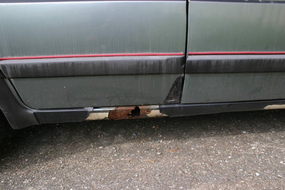

Toujours en train de démonter, je prend mon temps pour le faisceau..... il y a quelques passages délicats, comme le branchement du plafonnier dans le pilier A, ainsi que le faisceau qui passe dans le pilier C pour alimenter le hayon. J'ai l'impression qu'il faut démonter les connecteurs sans quoi ça ne passera jamais.....
Question à 2 balles, ces baguettes rouges sont elles d'origine?
Re: PB 1989 C'est parti !
Oui d’origine.
TONKA
Messages : 998
Message par TONKA »
ZUT. Il m'en manque des bouts. J'aurais préférer que ça ne le soit pas.....
J'ai cherché les refs sur 7zap sans succès, j'avais espoir que ça soit un rajout.... :?
Si quelqu’un peu m'aider pour les refs je suis preneur :D

https://volkswagen.7zap.com/fr/rdw/golf ... 168010/#51
Je pense que c'est 48, 51 et 52 En ref pièces çà ne sort rien de concluant...
Messages : 1734
Les lignes rouges ne sont plus dispo depuis longtemps malheureusement.
La donneuse est verte mais pas vert jade :bizarre:
TONKA
Messages : 998
Message par TONKA »
Salut Jim. C'est bien ce que je craignais... Ça va être une galère à trouver.
Celles que j'ai récupérées sont moches. Surement enlevées et remise à l'arrache...
L'idéal serait de trouver un profilé qui a un dessin qui se rapproche des baguettes originales et de la peindre... A suivre

Cette histoire de baguette me tracasse. C'est le seul élément qui est introuvable pour l'instant!
Plusieurs solutions:
-Trouver un ensemble: Improbable, de plus le bon état n'est assuré, elles se recourbent au démontage.
-En faire refabriquer: https://www.china-plasticmolding.com/ Le prix est surement correct, mais les quantités minimum?
-Faire peindre un liseret: difficilement réversible.
-Faire faire un jeux d'autocollants.....
Je partirais bien sur un jeux d'autocollants;
D'autres idées? :D
paf
Messages : 520
Message par paf »
Impression 3D ? Certaines boites comme sculpteo proposent ce genre de service.

TONKA a écrit : sam. 23 oct. 2021 19:30Cette histoire de baguette me tracasse. C'est le seul élément qui est introuvable pour l'instant!
Bonjour Thomas :coucou:
Pourquoi, cela te tracasse ?
Tu as les anciennes baguettes, tu peux les faires rénover par un carrossier, même la partie rouge, peut être repeinte par un carrossier.

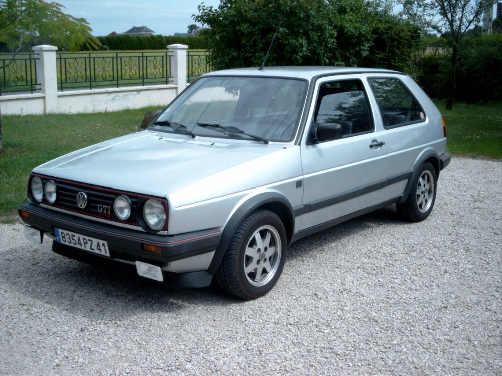

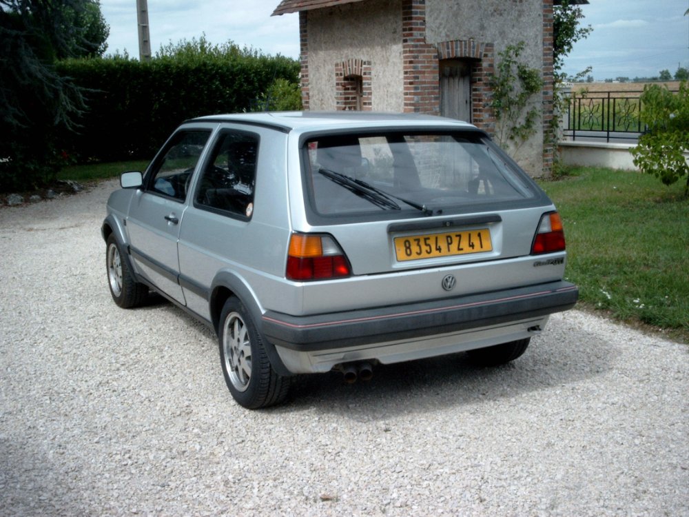

A savoir que certains modèles avaient le liseré rouge seulement sur les deux pare-chocs.
Pas de liseré latéral.
C'était le cas sur mon ex PB de 89:
golf II grise.jpg (195 Kio) Vu 2905 fois

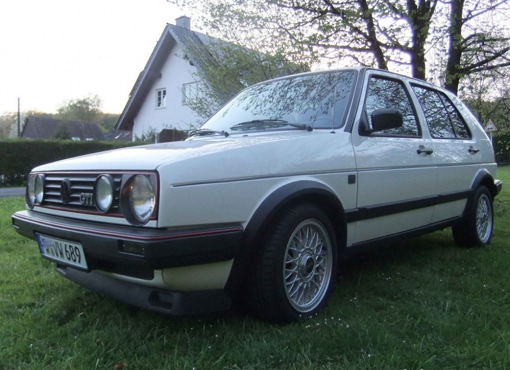

Après vérif, c'est vrai que j'ai quelques Golf en photo sans :
VW Golf 2 GTI 16S 1988 5portes blanc alpin.jpg (145.04 Kio) Vu 2883 fois
