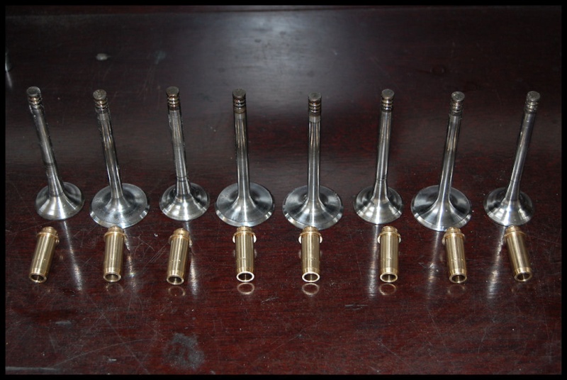

Ceux que j'ai démonté de ma culasse ont effectivement 2 longueurs entre échappement et admission, je ne sais plus lesquels sont les plus long... Donc si j'en commande 8 court ca marche? Alors pourquoi il y a t il une différence de longueurs?
- andy
- GB 2017
- Messages : 6910
Re: Golf GTI Groupe 1
A l'admission, tu peux mettre des courts car les soupapes sont refroidies par l'air frais d'admission et ils ont l'avantage de moins ralentir le flux d'air-essence rentrant dans la chambre de combustion.
Par contre à l'échappement, si tu mets des courts, ils vont s'user beaucoup plus vite à cause de la chaleur des gaz d'échappement. Des longs ont l'avantage de mieux disperser la chaleur et vu la forte pression des gaz d'échappement, le "ralentissement" du flux de gaz est dans ce cas pratiquement négligeable !
ok merci pour l'explication, je vais privilégier la fiabilité dans ce cas
