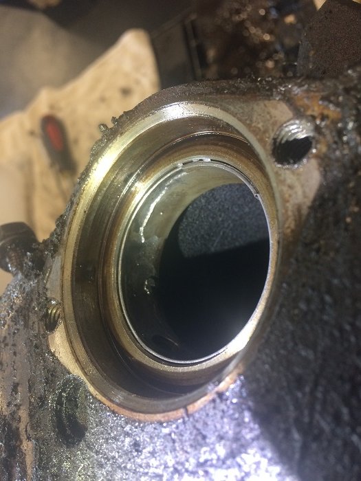

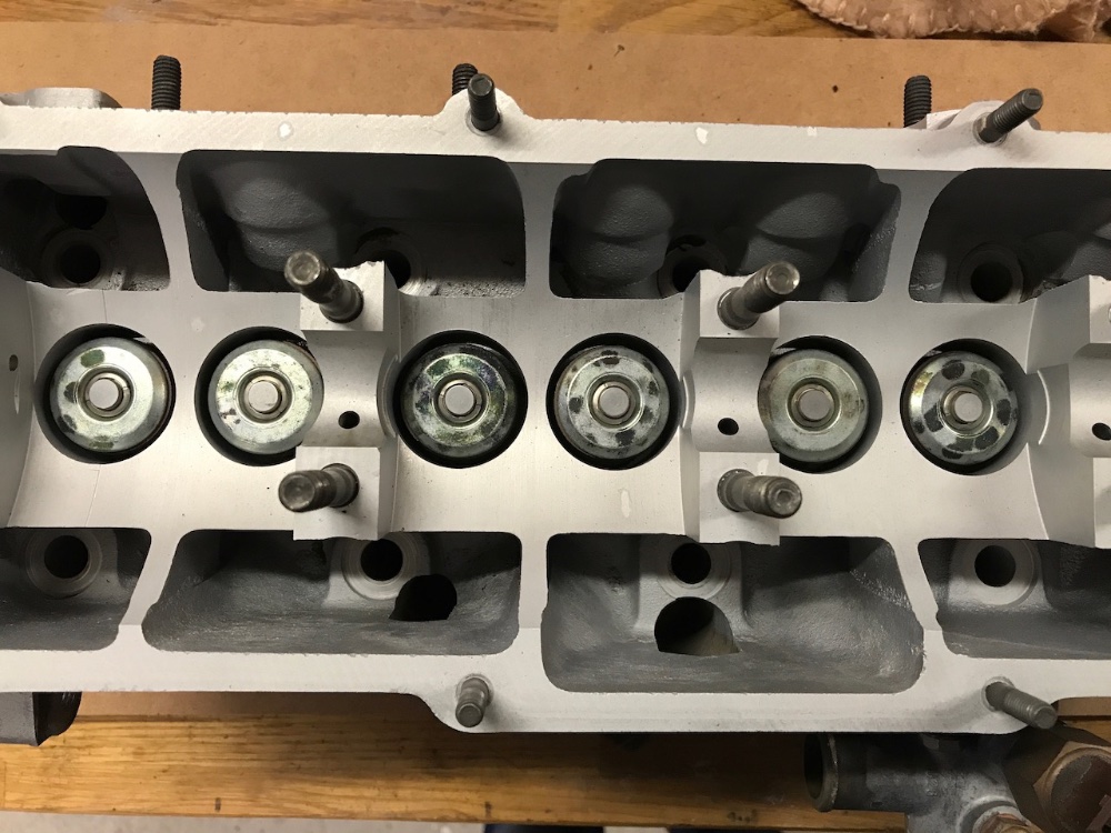

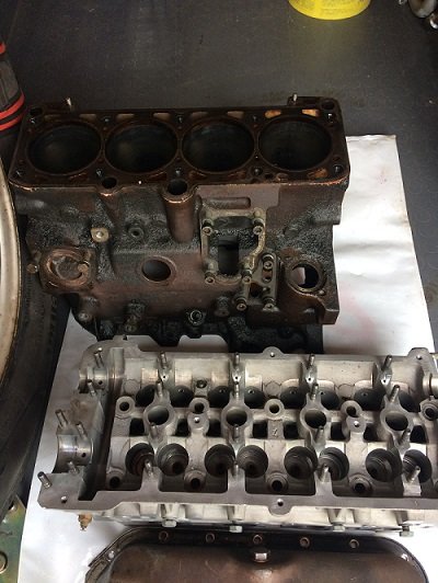

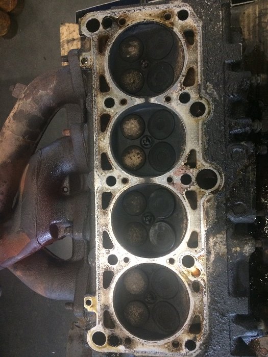

Bonsoir à tous,
il s'est passé quelque chose depuis le temps :
- hop,
et
- hop,
- hop,
et
- hop,
- 1.JPG (72.1 Kio) Vu 5480 fois
- 2.JPG (72.03 Kio) Vu 5480 fois
Re: Golf 16S 1987 : 2eme Round
Super tout ça, nous y sommes ! Quel est le diagnostic pour le moment ?

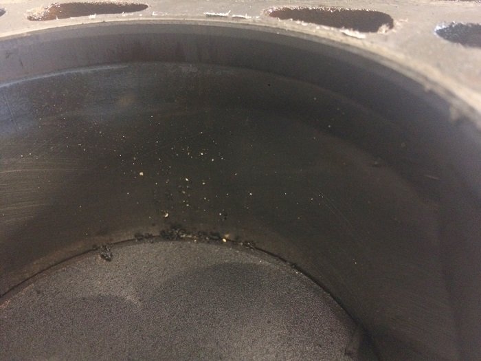

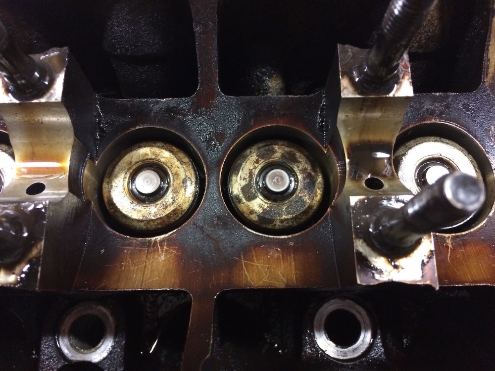

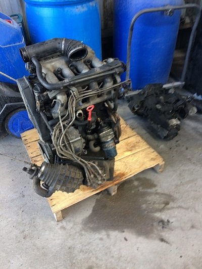

Bonsoir F@nky, bonsoir à tous,
395 000 km d'origine jamais ouvert et :
- usure des cylindrée qui nécessite de passer en +0.5 mm.
- la bague de palier d’arbre de pompe à huile est très très endommagée, certainement la raison de la chute de pression d'huile qui faisait allumer le voyant et buzzer le combiné toujours à 90km en 5eme ou à régime équivalent sur les autres rapports, mais tjs au même régime pile-poil. Je pensais à un contact électrique défectueux en quelque part, j'avais mis la sonde à la masse, le voyant s'allumait au contact puis coupait ensuite moteur tournant sans que le buzzer coinle ensuite.
- les coussinets de palier et de ligne sont usées mais bien. Pas de rectif de vilo nécessaire, les portées sont lisses et belles comme tout.
- le boitier de reniflard d'huile sur le bloc était complètement, mais alors complètement bouché avec de la calamine très tassée.
- l’intérieur était sans boue mais très calaminé.
- joint de culasse sauté entre les cylindres du milieu.
- guides de soupapes d’échappement avec du jeu, et côté admission moins.
- la culasse est belle comme tout .

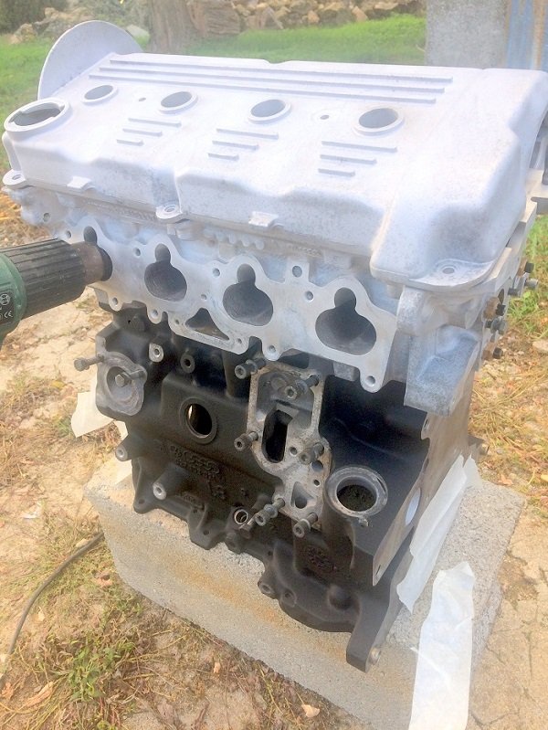

Maintenant, décaper le bloc au bicarbonate ( comme j'ai fait pour la boite qui est revenue à l'aspect neuf en 2 H 30, on doit l’ouvrir vers la fin du mois ) , puis retour du bloc chez le rectifieur dans 15 jours pour réalésage..
Côté moteur, le plan se déroule sans accrocs.
Côté caisse par contre, ça fait deux mois que je suis pas allé chez le carrossier ,mais je me fait pas trop d'illusion .
Et bien côte mécanique, le plan se déroule sans surprises.
Ouch le palier !
Le bicarbonate (sous haute pression j'imagine) c'est magique
Ha que oui que c'est magiqueMAGOLF a écrit : mar. 4 oct. 2022 19:12 Ouch le palier !
Le bicarbonate (sous haute pression j'imagine) c'est magique![]()
J'ai deux sableuses mobiles sous pression 40L. Une avec la sortie normale pour le végetal et le garnet , et une autre que j'ai dédiée SODA avec le kit sortie spéciale bicarbonate, et aussi la cabine 220L pour les petites pièces.
Par contre, mon bon vieux compresseur bicylindre 100L avouait vite ses limites, j'en ai acheté un deuxième. Un raccord Y pour coupler le tout , et là je peux projeter aussi longtemps que je veux sans que ça faiblisse.
Avec tout ça c'est du tonnerre, c'est le cas de dire car ça fait un peu de bruit, mais adieu grattages, frottages, chiffons, produits , diluant ,brosses métalliques et tout le tintouin...

Le sablage c'est top, as-tu pensé aussi au nettoyage par ultrasons ? Le rendu est incroyable, inégalable à mes yeux, un youtubeur a fait une jolie vidéo ici avec des pièces de R32 : https://www.youtube.com/watch?v=BPGaFvbPnV0

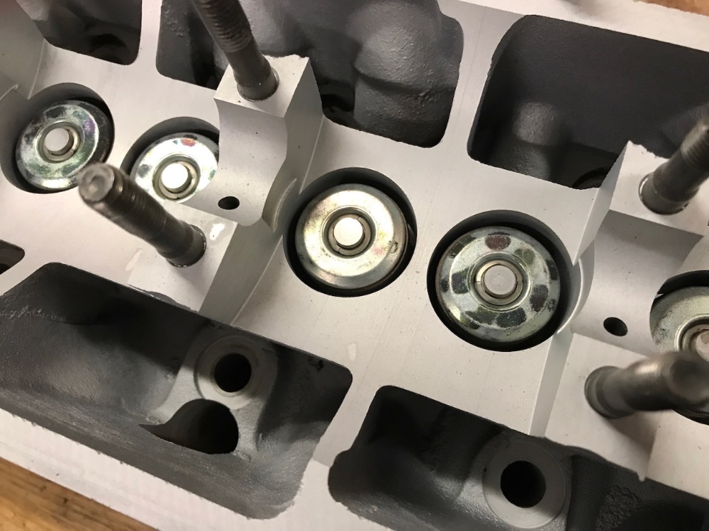

Pour illustrer le nettoyage au bicarbonate (sur ma culasse de 1800) :
Incroyable, ça revient neuf
Impressionnant ! Hâte d’avoir la suite
En effet ça fonctionne bien

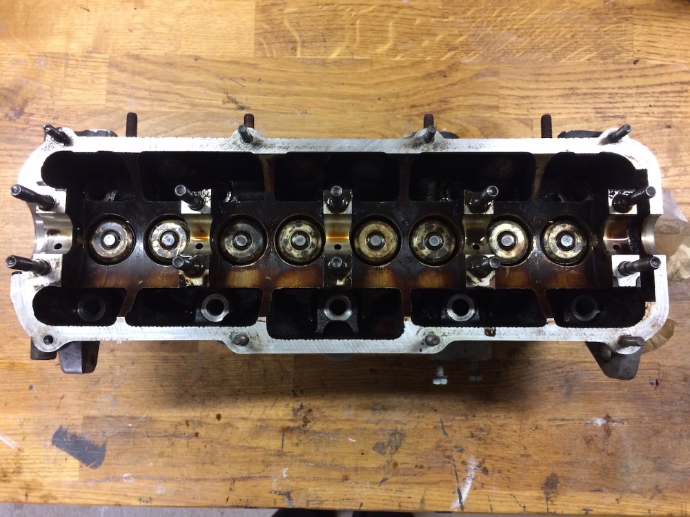

Et ce WE c'était taf sur l'externeevernew a écrit : sam. 8 oct. 2022 10:28 Impressionnant les internes, c'est du solide le 1800 chez vw![]()
