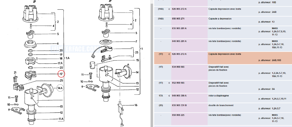

J’ai encore l’ancien ou il me suffirait de changer le capteur Hall pour le faire repartir de plus belle !

J’ai juste le capteur Hall à remplacer sur le bosch d’origine, enfin juste les 3 fils qui relient la prise
Mais je ne pense pas qu’ils se détaillent
Je pense que l'on doit trouver l'équivalent quelques part, faudrait aller chez un revendeur d'électronique, alors, chez un casseur spécialiste des VW et récupérer un allumeur bosch

Vu la « complexité » du capteur hall je le remplacerais si replacement il y a que par du neuf
Re: Yannis et son EV
yannis a écrit : lun. 23 nov. 2020 13:16Vu la « complexité » du capteur hall je le remplacerais si replacement il y a que par du neuf
Il a quoi de complexe ou de particulier ?
Dans ce cas-là, la solution de MA GOLF est la meilleure solution.
C’est plein de rondelles, circlips et compagnie, j’suis pas horloger ! :lol:

yannis a écrit : lun. 23 nov. 2020 15:48 C’est plein de rondelles, circlips et compagnie, j’suis pas horloger ! :lol:
Je comprends mieux ... si tu perds la rondelle !!! 🤣🤣🤣
