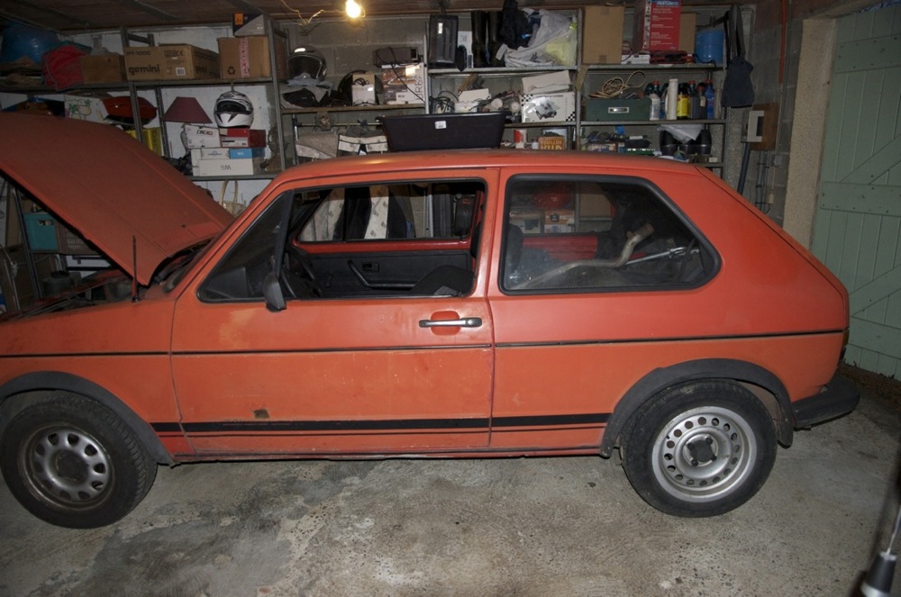

J'ai fais l'achat d'une Golf GTI il y a 2 semaines et j'ai commencer mes travaux de restauration aujourd'hui.

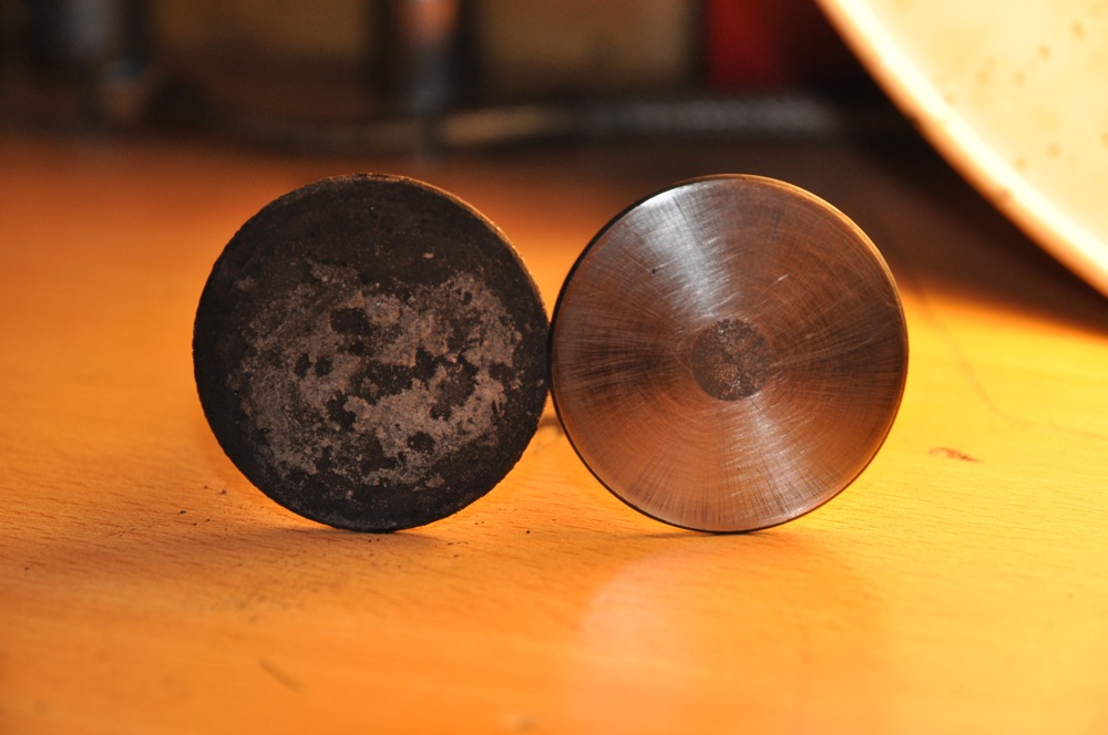

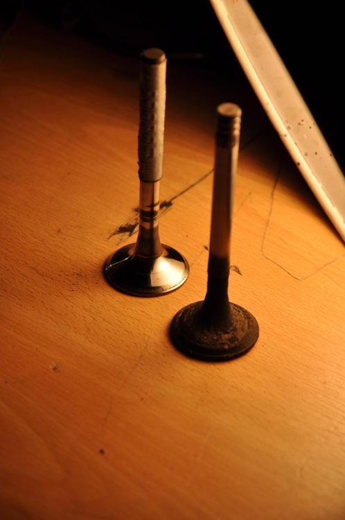

Photo de la titine : Voila aujourd'hui j'ai démonter ma culasse pour un très gros nettoyage. Bien-sur j'aurai pu sortir le bloc complet mais lorsque j'ai acheter cette voiture le proprio m'a dit que le filetage des supports injecteurs au niveau de la culasse était lisse ... Donc j'ai voulu en avoir le cœur net et a ma grande surprise la matière des supports injecteurs remplissée la totalité du filetage de la culasse. ( en gros, 4 supports injecteurs a changer).
Photo du bloc : Photo des soupapes: Voila pour aujourd'hui!
Demain surfacage de la culasse et remontage si possible bonne soirée a tous!

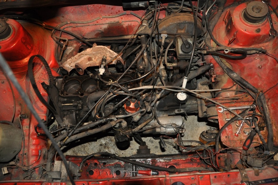

La restauration continue:

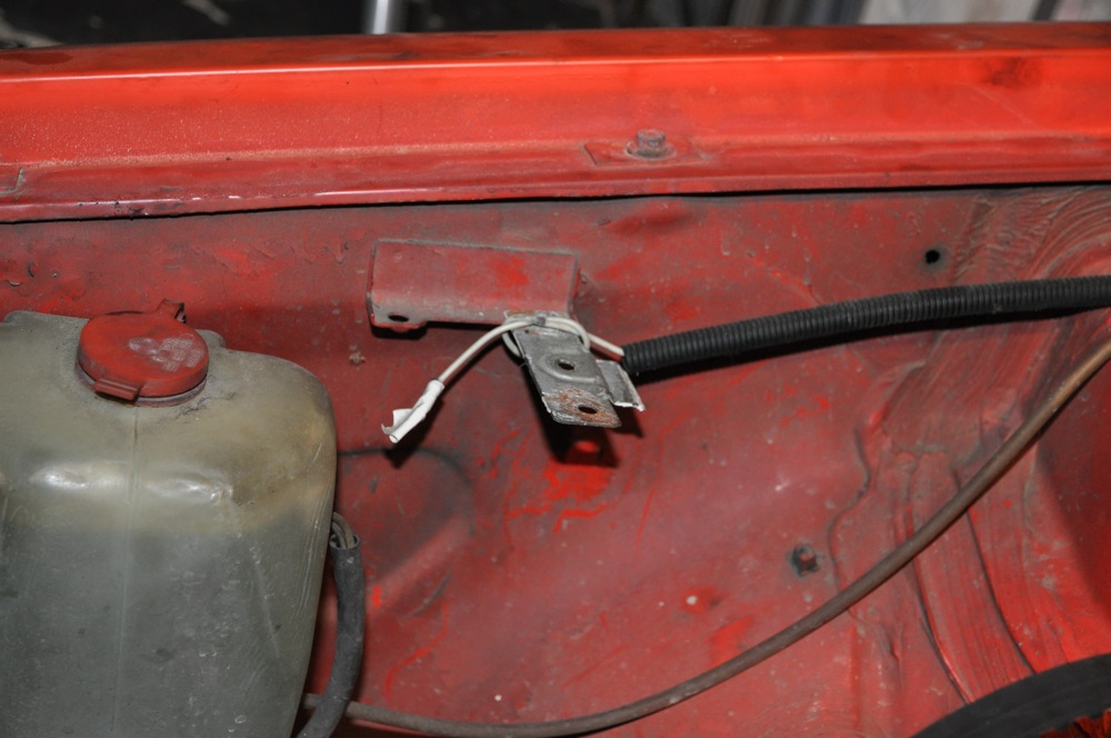

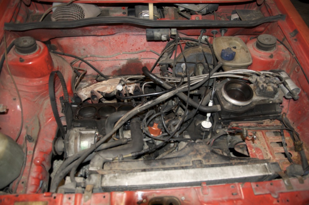

Aujourd'hui j'ai démonter quelques pièces moteur, je vous ai pas dit mais je voudrais que la voiture soit prête a peindre dimanche soir et quelle soit entièrement fini pour le 26 mars (jour d'anniversaire de ma copine, très passionnée pas ces voiture

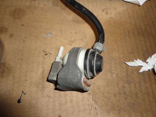

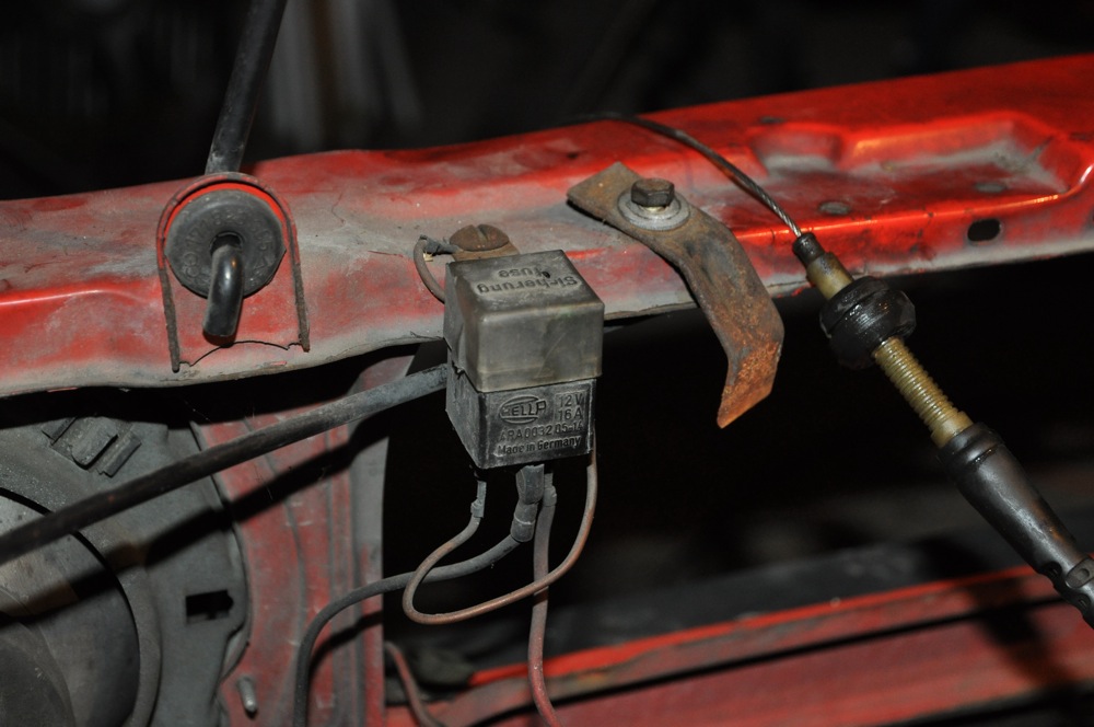

Bref photos moteur : Un relais perdu sur la calandre !! Et pour finir un support coté droit de mon compartiment moteur avec un fil qui se balade ( vraiment bizarre cette voiture ): Demain je vais acheter un outils de levage et je pose le moteur sur l'établi

Pour le relais sur la traverse , surement pour des longues portées ou antibrouillards et le cablage sur la gauche, je dirais les restes du montage d'une alarme......?

Bonsoir.

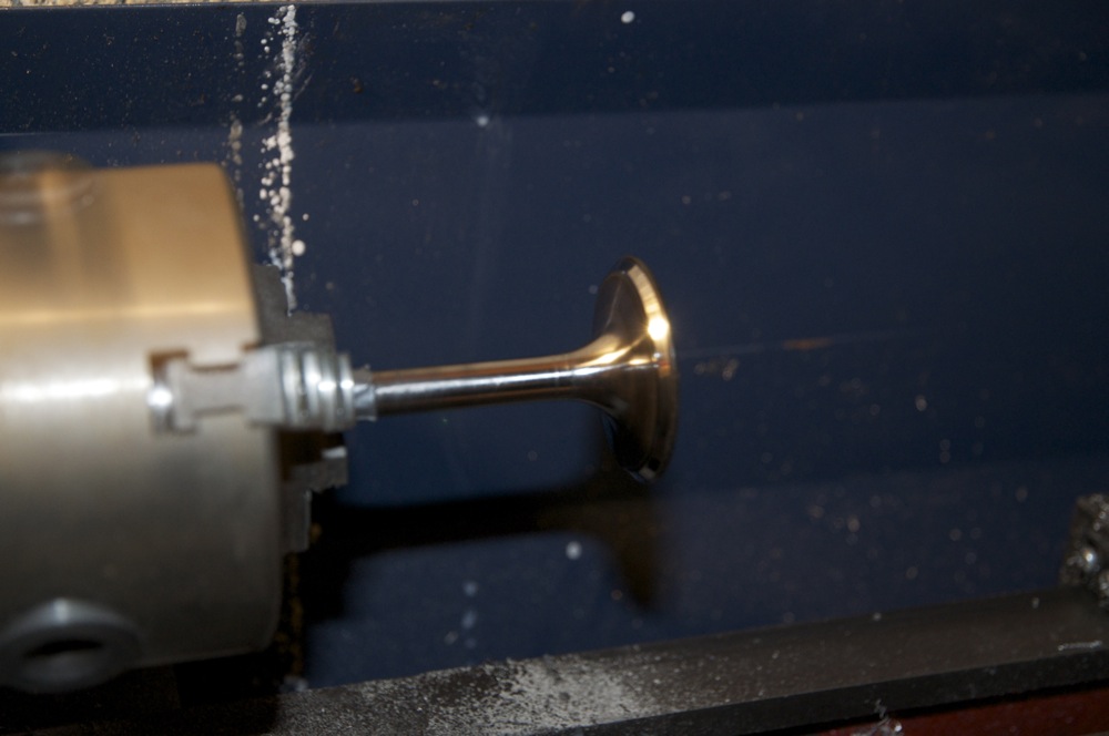

Aujourd'hui, métrologie sur ma culasse.
Ça fait peur a voir!
-8 guides soupapes.
-Portées de soupapes.
-Soupapes
-Et une petite rectification du plan de joint pour être au top !!
Il ne me tarde pas de faire la métrologie cylindre/piston... je sens que tout va partir en usinage.
Si quelqu'un sait ou trouver des soupapes et des guides, je vous en remercie par avance car l'usine ou je vais faire tout sa n'a pas forcément toutes les pièces.
Bonne semaine a tout les passionnés !!

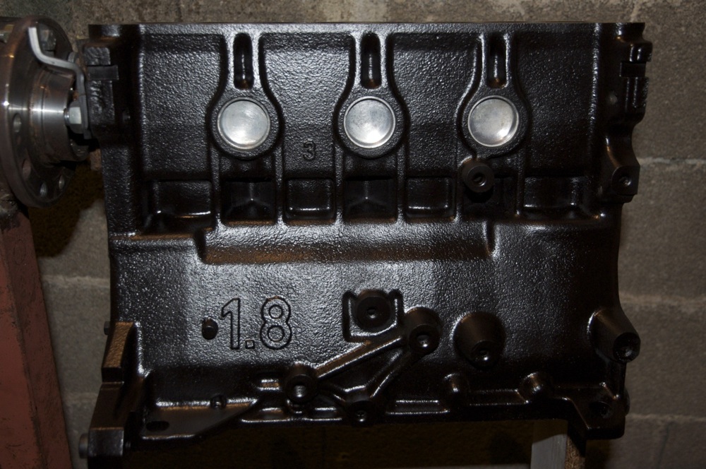

Petite photo du moteur peint :

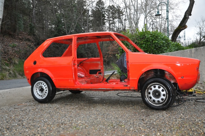

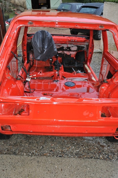

Par contre la restauration avance assez bien, hier j'ai commencer le ponçage de la caisse. Il y a pas trop de travail carrosserie mise a par une aile que je doit coupé et soudé.
Sinon le bloc est terminé

Merci ça fait plaisir de savoir que l'on voit la différence entre le jour ou je l'ai eu et aujourd'hui.
Après 8 heures 30 de ponçage intensif, les deux ailes arrières, le toit et l'emplacement de hayon sont termines
