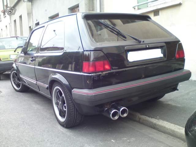

Mon nouveau daily,Une petite mk 2 gti type PB de 87,190000 km.

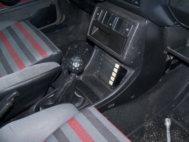

avec vitres électrique,centralisation,MFA et range cassette d'origine.
Photo a l'achat ( un peut touning ).

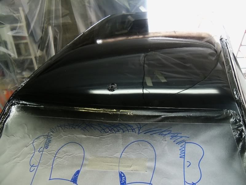

aussitôt acheter,bah aussitôt au garage pour le petit tour de caisse,listing des pièces et virer les vitres tinter !!

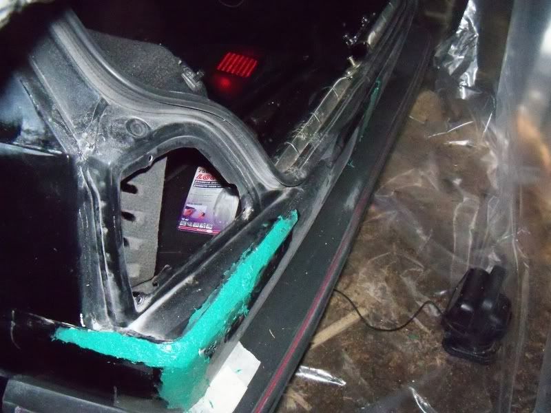

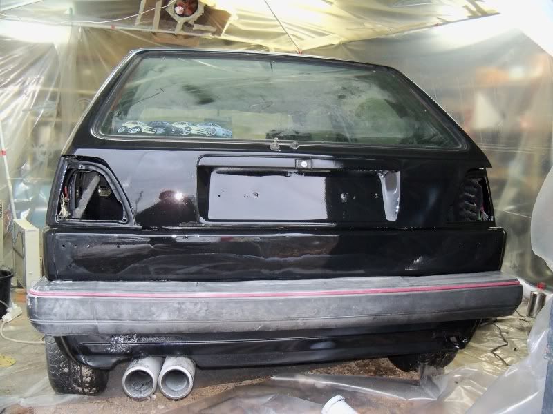

Ensuite rattrapage de la rouille a divers endroit.
après on retape un jolie voile en noir brillant 8)
et le résultat :P

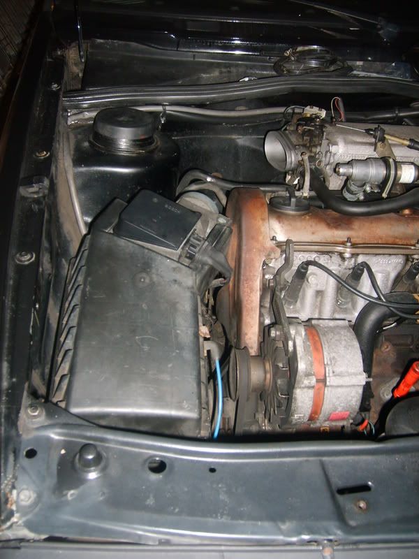

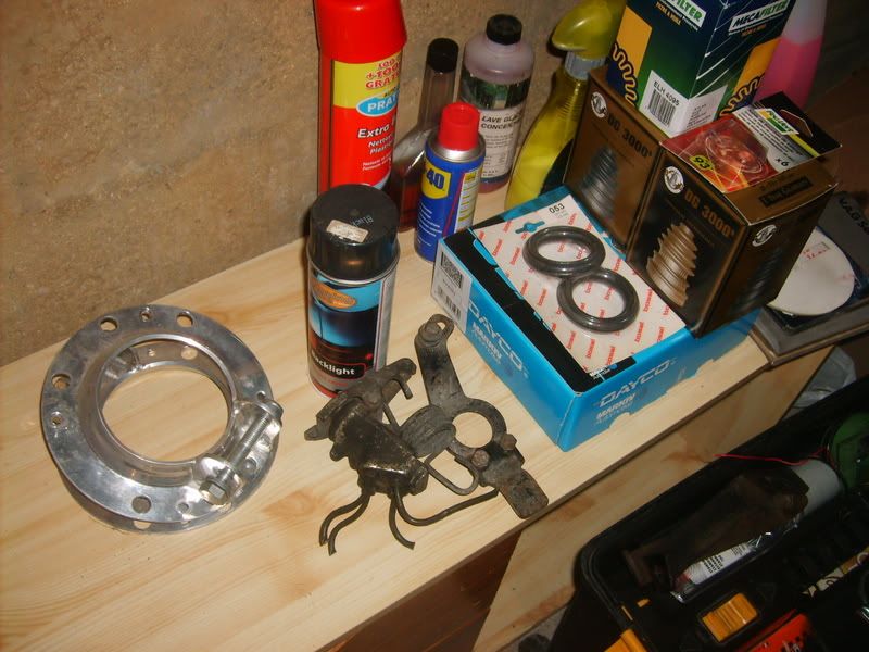

de retour pas mal de pièce a changer cette semaine montage de la boite a air d'origine,cardans,répartiteur de freinage,flexibles de frein,durite de dépression et encore pas mal de bricole :)
photo intérieur.
j'ai sorti le premier le cardan cotés passager mais surprise le nouveau est un poil plus long :oops:
et demain je vais chercher mes 4 vis chez vw pour fixer le débimêtre a la boite a air d'origine.

Jolie remise en forme, mais il m'a semblé voir de la choucroute sur la jupe arr......c'est dommage , ce n'est pas très "dans les règles de l'art", mais plutôt dans les règles du lard......lard/choucroute.... :mrgeen:
elle est quand même mignonne cette mk2.

bah il y avais pas mal de rouille et comme j'ai un budget assez limiter,j'ai fait comme j'ai pu !! dès que les beau jours reviennent je corrige tout les défauts :wink:

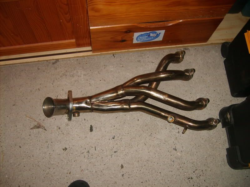

Le pot est un peu démesuré dommage, vivement la suite :wink:

ah le lance patate oui carrément,je l'ai eu avec :D une ligne gr N est prévu de toute façon !!

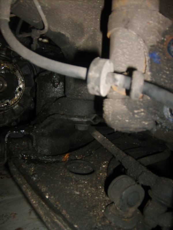

voila en ayant déposer un de mes cardans,il y a une petite capsule en métal qui est tomber et qui fait un peut la tronche !! je regarde de l'autre coté vue que mes cardans sont déposer et de l'autre cotés elle est bien mise.
Donc es ce que c'est capsule est importante ??? a quoi ça sert ?? es ce que je peut remonter mon cardans sans ??
nota un peut d'huile de boite est tombé du cotés ou la capsule est tomber :oops:
merci d'avance.
Thomas
Messages : 1023
Re: une seconde jeunesse !!!
Message par Thomas »
Tu a une photo? Ce serait plus simple, tu parle d'un cache se trouvant sur une des tulipes de la boite?
Messages : 4691
Cette "capsule" est l'obturateur du flasque de différentiel, il sert à empêcher l'huile de boîte de sortir.
On conseille de les changer en même temps que les cardans car ils ont une partie caoutchoutée qui peut se détériorer.
Ne remonte pas ton cardan sans, sinon l'huile va diluer la graisse et ton cardan sera flingué en moins de deux.

par contre il est un peut tordu,je peut le redresser et le remettre comme ça ?? ou je le commande neuf ??
et sinon ça se rentre comment avec un petit coup de marteau ??
voila pour quoi il y a eu un peut d'huile de boite qui a couler en sortant le cardant :oops:
merci d'avance .

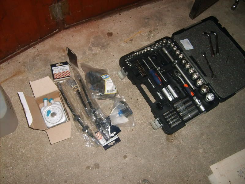

au programme cette semaine finir le changement de cardans.
changer les flexibles de freins,le compensateur de freinage et les silent bloc de train arrière.

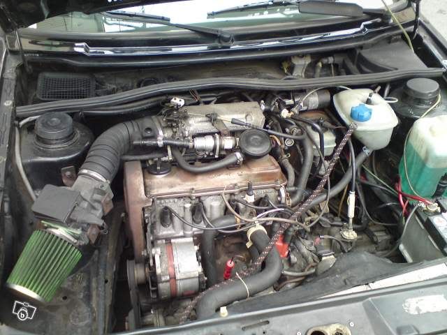

Il y a du taf à faire dessus :(
kevinou
Messages : 20
Enregistré le : jeu. 13 janv. 2011 07:42
Message par kevinou »
Châtelain a écrit :Il y a du taf à faire dessus :(
si tu vois des choses qui te choquent dit moi !!! comme ça je corrige !

Je pense qu'il parle du compartiment moteur :P
