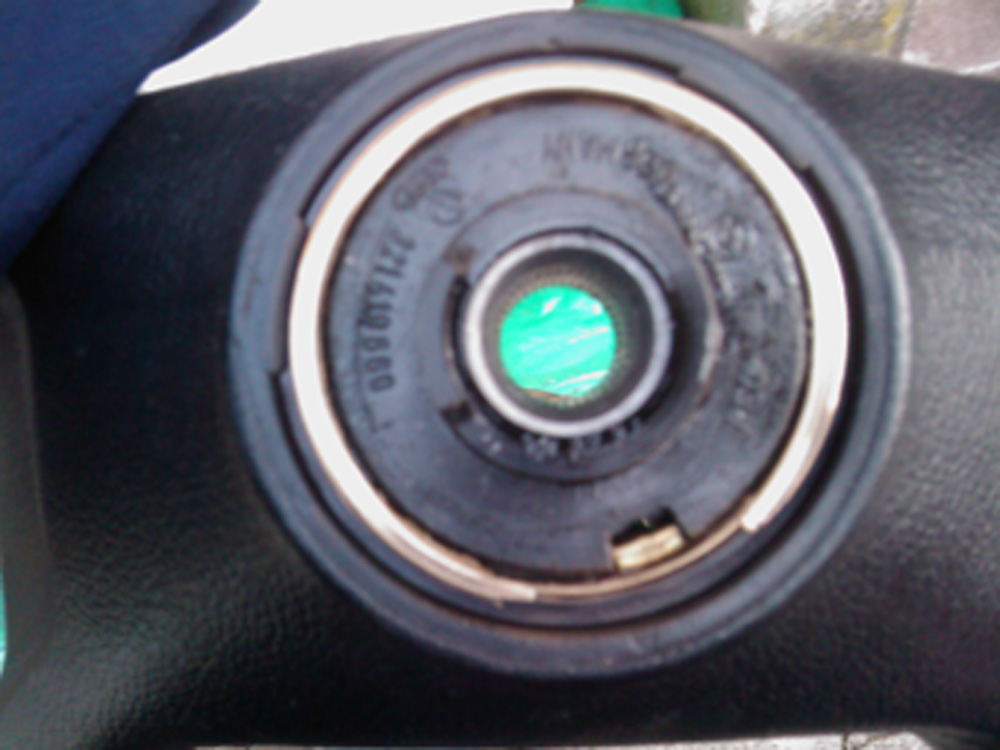

Depuis quelques temps lorsque je tournais mon volant, j entendais un petit clic. Comme un arc électrique.
Un soir alors que j étais dans un embouteillage, j ai entendu klaxonner. Je regarde dans mes rétros ... pas de conducteur excédé :ouarg:
je redémarre et là à nouveau un bref coup de klaxonne. J ouvre ma fenêtre et je m aperçois que c est moi qui klaxonne à chaque fois que je tourne mon volant.
Je débranche le klaxonne et je rentre.
Le lendemain, je démonte le volant et je m aperçois que la languette sur le commodo est usé comme les languettes des voitures de TCR (souvenir des + de 30 ans :lol: )
Je change la languette et c est reparti. Sauf qu'au bout d une semaine, plus de klaxon.
Hier, je re démonte le volant et là surprise.
IMAGE_661 (3).jpg (178.97 Kio) Vu 969 fois
Est il possible de remettre en état la collerette ?
Avant de tout saccager, quelqu'un a t il déjà démonté cette collerette ou est ce serti ?
Merci pour vos retour d expérience.
Re: Usure des volants de nos GTI
je dirais que cela doit pouvoir être démonter...
mais je ne l'ai jamais fait !
reste la solution du volant d'occas.
GTI47
Messages : 186
Message par GTI47 »
De mémoire, il est tout simplement emboité en force.
tchoutchou0188
Messages : 198
Message par tchoutchou0188 »
Il doit donc être possible de la sortir et de la remplacer.
J allais essayer sur le volant en question, car il est en meilleur état que celui que j'ai remis.
Je vais essayer de la sortir. :wink:

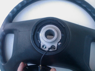

Pour en revenir au volant, il y a une connectique avec les bumpers. ça ne doit pas être si simple. :bizarre: A voir
tchoutchou0188
Messages : 198

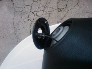

Voilà qui est fait.
En effet, la partie arrière est démontable.
Il suffit de déclipser le puit en passant par l intérieur du volant et l ensemble de la pièce sort.
IMAGE_662 (2).jpg (40.41 Kio) Vu 918 fois
IMAGE_667 (2).jpg (41.87 Kio) Vu 918 fois
