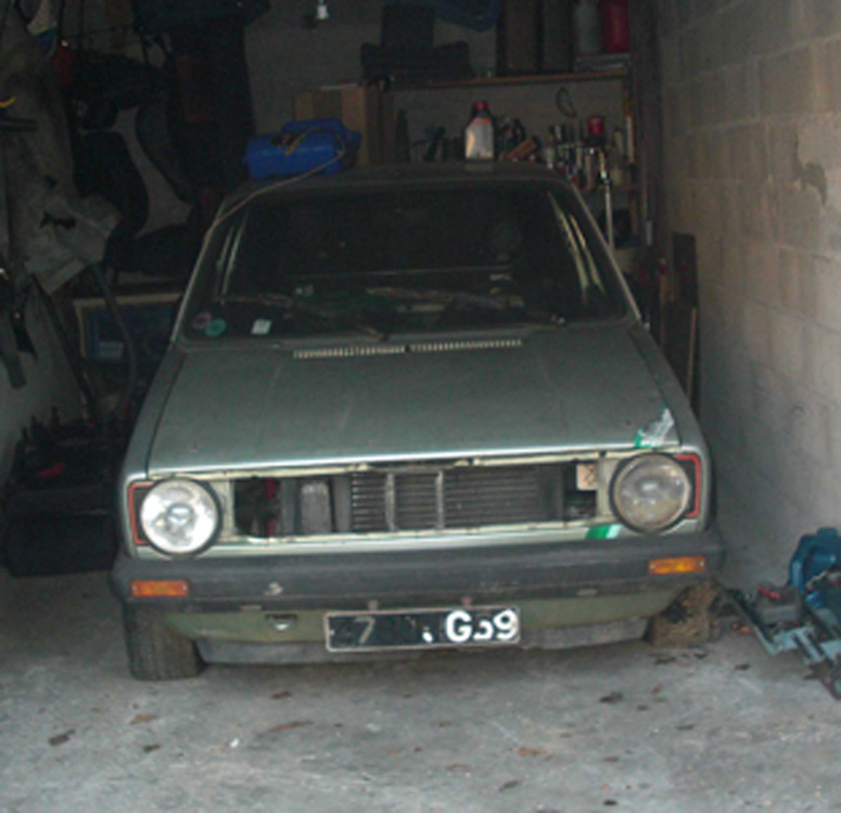

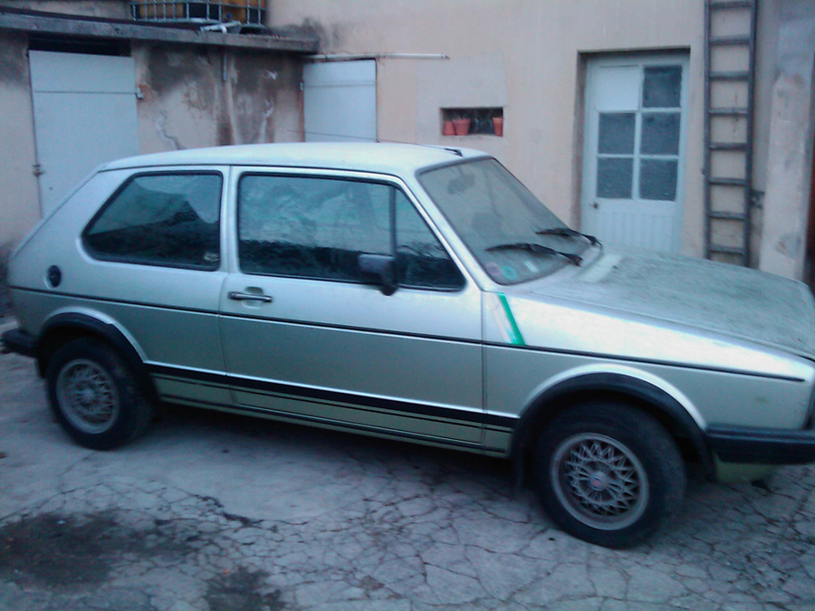

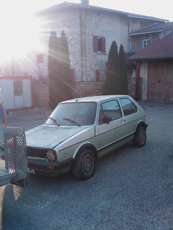

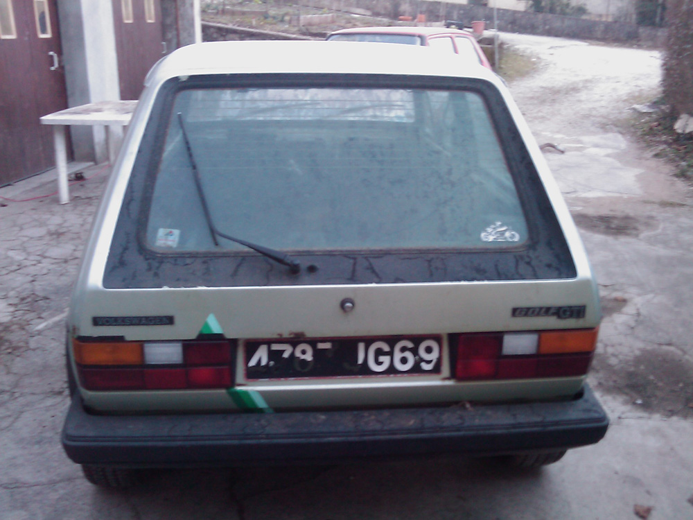

Bonjour à tous, ça y est, je suis allé la chercher. :P
Au départ pour les pièces et ensuite ... je sais pas encore, mais en voyant la caisse, je me suis dit qu'elle méritait mieux qu'un prélèvement d organe.
Super jantes BWA MILANO !!!! du tuning à l italienne
Petite présentation :
Première mise en circulation le 23 décembre 1980 donc millésime 81, c'est un 1600 boite FM,

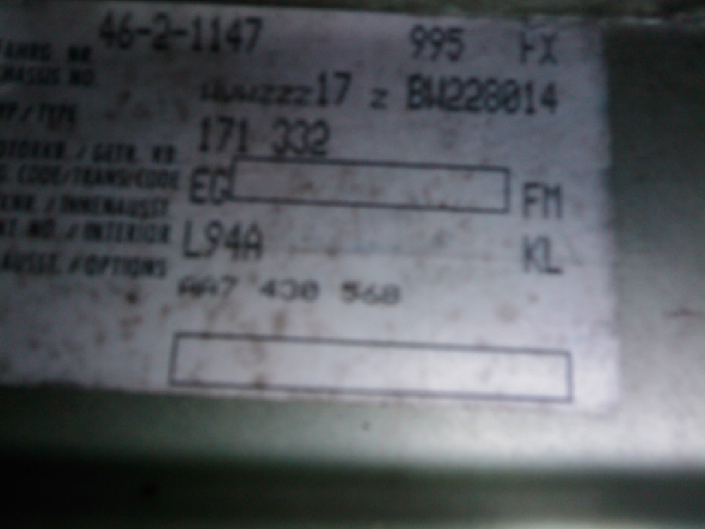

la peinture est d'origine, l étiquette code option est présente dans le coffre ( en mm temps, elle ne croule pas sous les options :lol: )
Au dire du vendeur, elle est arrêtée depuis 1998.

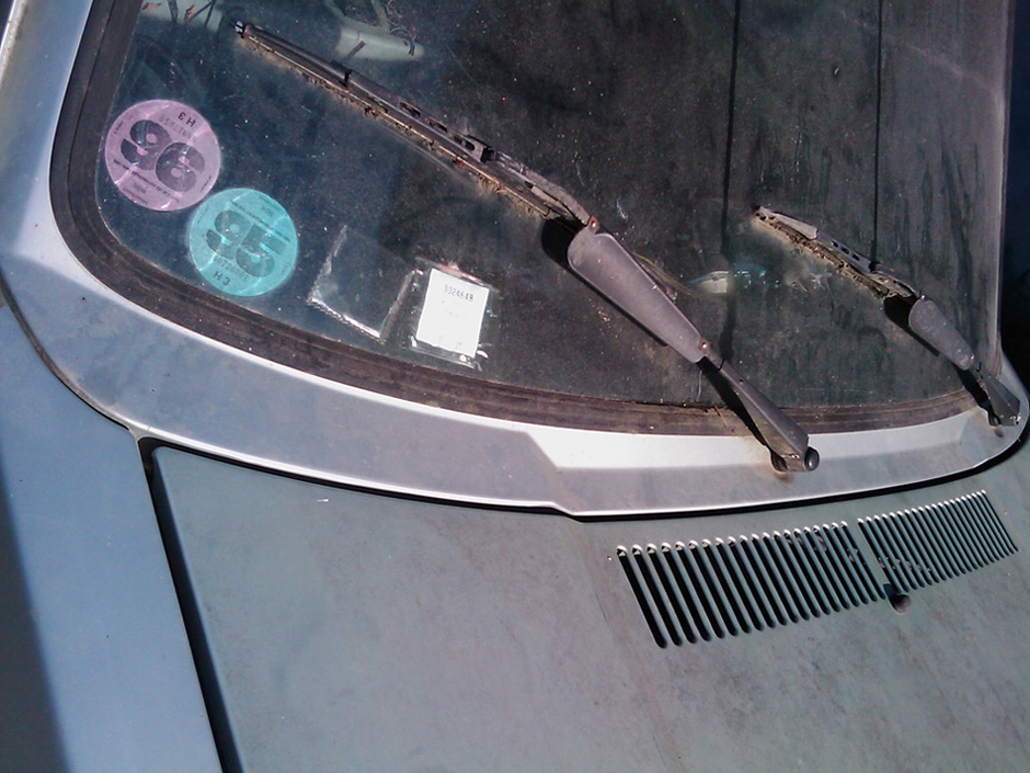

Il a démonté l intérieur et le TDB (avec le petit liserer rouge)
Changé la pompe, le réservoir et les flexibles de frein, mais n a pas réussit à la démarrer.
Sur place je lui demande s il a regarder le piston de son doseur ... :?
démontage de la manchette ... verdict : le piston est collé.
De retour, inspection de la caisse et des pièces données avec :

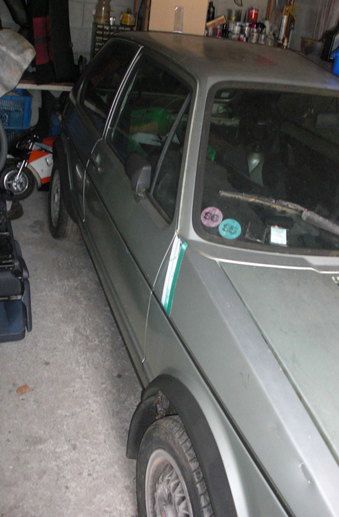

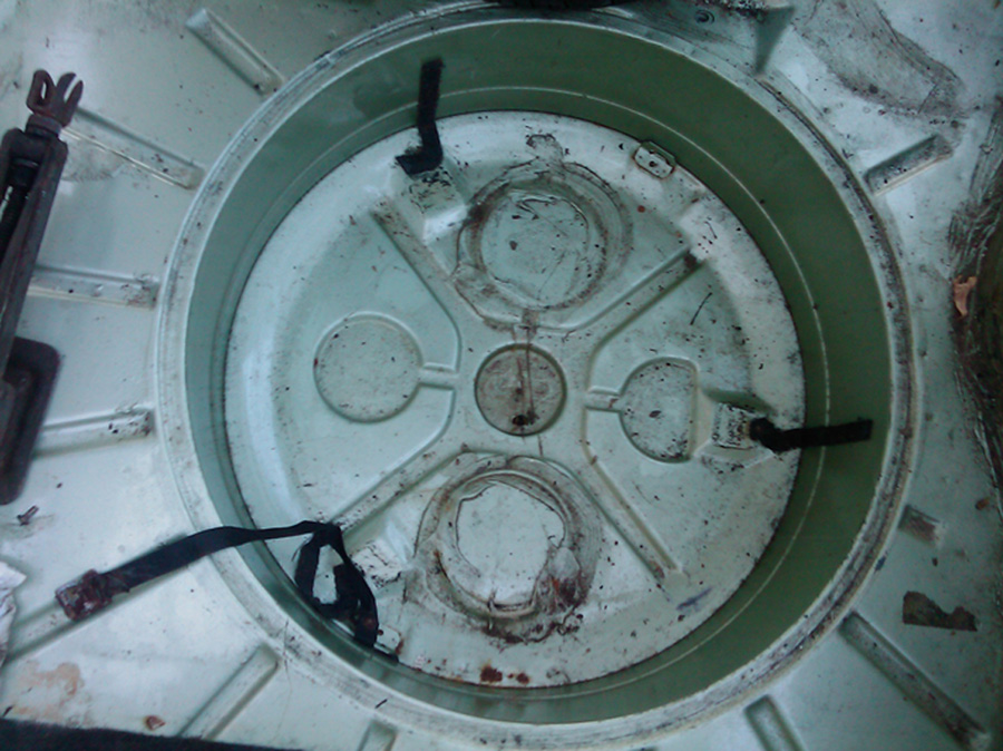

vu le bac de roue de secours et le tour de pare brise, elle semble particulièrement saine. Ce serait dommage de la sortir de la circulation

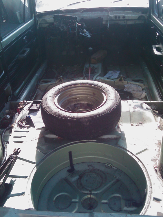

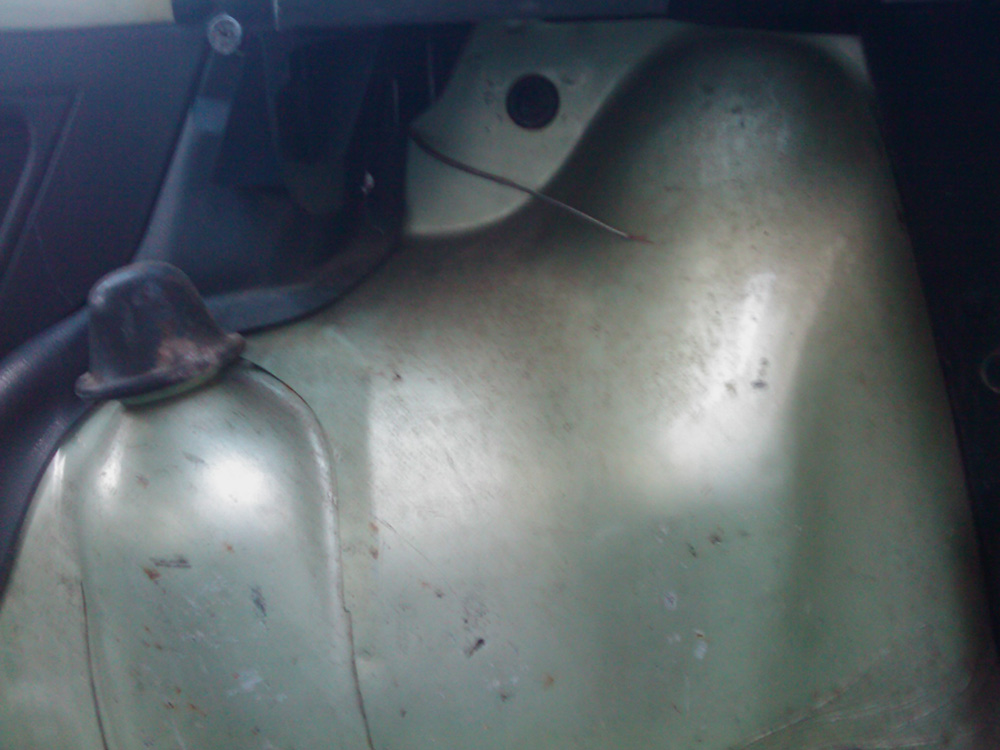

Étant nue :honte: , j'ai pu faire le tour des planchers et du tablier. Pour le moment tout semble nickel, le seul point de rouille étant dans le bac de roue de secours.

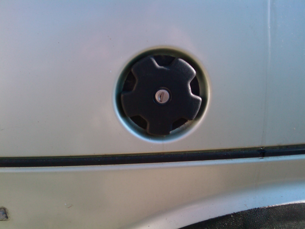

Elle n'a apparemment subit aucune retouche de carrosserie hormis le capot qui s est vu ajouter 2 goupilles style rallye. La goulotte est d origine (non percé)

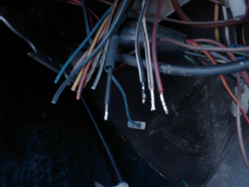

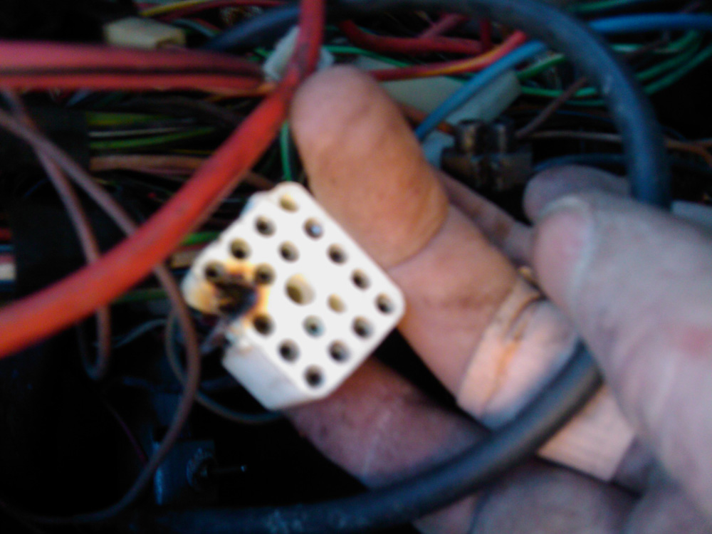

Par contre, malgré 123 000 au compteur, elle a subit quelques outrages en vu de son redémarrage (qui n'a pas eu lieu d'ailleurs)

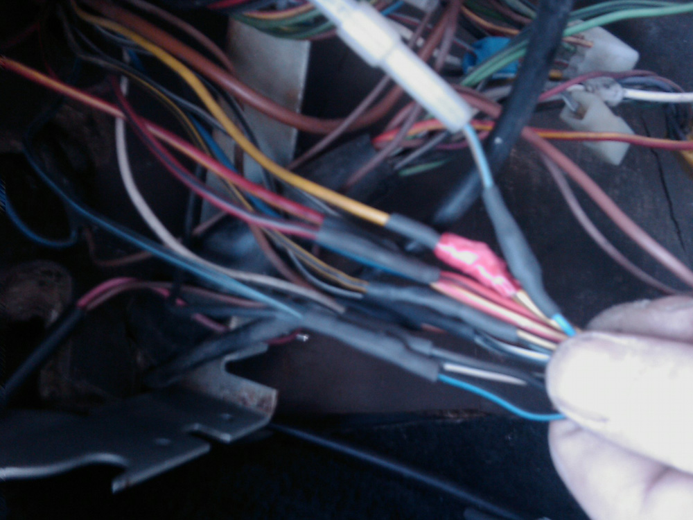

le faisceau de neman a été coupé pour être remplacé par un faisceau de G2 (j'ai remis un G1 1981 hier),
la cosse pour les phares sur la platine porte fusible a fondue, donc partie de faisceau a remplacer.

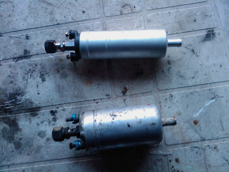

Est ce la bonne pompe :bizarre: ? eh beh non comme quoi, on ne peut pas mettre n importe quoi (une pompe à 128 € ça me semblait pas chère)
Je l'ai remplacée par une que j'avais sous la main mais qui faisait un bruit bizarre et là, l essence crache enfin des injecteurs.
Pas suffisamment, mais ça m'a permis de valider le circuit d'essence.

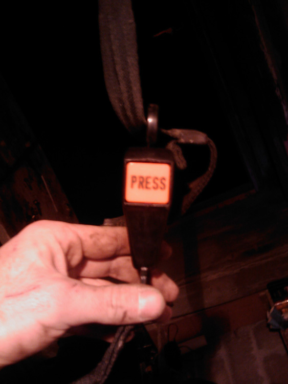

Bonsoir à tous, je viens de faire le tour des pièces qui étaient avec la voiture et je m étonne des ceintures que j ai trouvé :
De plus, je me pose des questions concernant la pompe.
J ai la facture et la boite. La référence est PIERBURG 21659.70.0
(pompe que l on peut trouvée préconisée pour G1 1600 sur divers site de vente de pièces)
Cependant, la référence gravée sur la pompe est 21659.02 ???
En fouillant sur le net, je ne la retrouve que sur Ebay :
http://stores.ebay.com/Mr-Fuel-Pump__W0 ... itleDesc=1
préconisée pour Porsche 911/924/928
Savez vous où trouver une doc technique PIERBURG pour contrôler la pression et le débit.

Pour les ceintures et attaches ceintures, si c'est un modèle 81, ce sont les bonnes :wink:

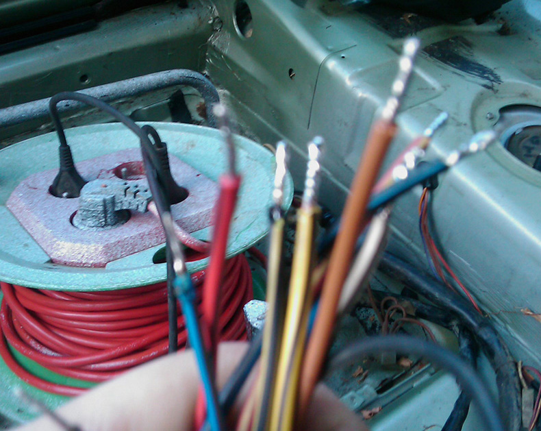

Ce matin, réfection du faisceau éclairage :
Cet AM, remontage neiman, changement de la pompe et essai
