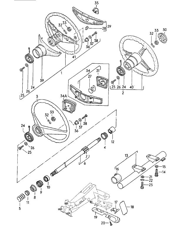

Bonjour à tous, je suis en train de remonter le neiman de ma golf (G1 1980 modèle 1981) qui a été remplacé par le précèdent propriétaire par un neiman de golf 2.
Il a donc fallu que je remette un morceau de faisceau et quand j ai voulu remonter un neiman de G1, il me semble qu'il a mélangé des pièces de G1 et de G2.
Hormis le volant, sa rondelle et son écrou, j'ai 2 bagues plastiques et un ressort. J'ai regardé sur la RTA et sur l'EA, mais pas suffisamment de détail.
Quelqu'un aurait il un plan de montage du neiman sur la colonne de direction ?

Si ça peut t'aider

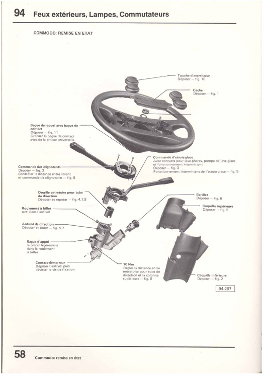

Je pense avoir trouvé :
commodo01 pgg.jpg (90.99 Kio) Vu 786 fois
on voit bien tous les détails. :up:

Oui, c'est vrai que cette doc n'est pas mal non plus :wink:
