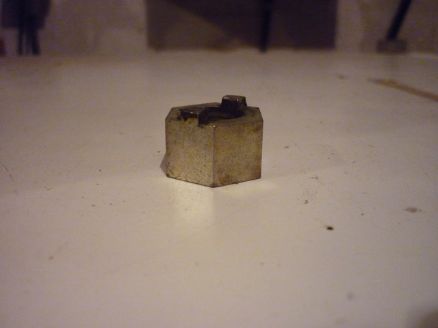

Je cherche à savoir quel outils correspond a un écrou de golf.
Celui qui se trouve sur les tiges d'amortisseurs.
Je crois que c'est ca :
mais ils appelent ca : Écrou de blocage du palier de suspension
Avec quoi vous faite pour le virer ? Perso cest pas catholique en mode marteau et "un truc fin et plat qui casse pas"
Du coup après deux démontage, ca devient urgent d'acheter l'outils
Tchuss !

Certains fabricants, Facom entre autres fournissent une douille spéciale.
A défaut, tu peux utiliser une douille du bon diamètre et la meuler pour lui faire les deux pics qui prennent dans les échancrures.

J'ai toujours utilisé un marteau et petit burin ou tourne vis plat en fin de vis :mrgeen: . Délicatement bien sur pour eviter d'abimer le filtage de la tige d'amorto.
Ca va bien quand l'ecrou est pas grippé :wink: .

Quand tu comprimes les ressorts cet écrou vient tout seul. Je l'ai fait sur ma PB, ils n'avaient pas été démonté depuis 21ans et 290000km, c'est sorti au tournevis plat.

Salut , les douilles sont dispo chez mecatechnic :wink:

salut, merci à tous.
je vais en acheter parce que ca deviens vrm émoussé !!

Je viens d'acheter 2 nouveaux ecrous chez VW et cela coute 5,12€ pieces
A ce prix ca prix, ca paye plus de la moitier de la douille
Re: Quel outils pour ce boulon ?
A l'époque, était fourni avec les amortisseurs, écrou de 22 mm non fileté, diamètre intérieur égal à celui de la tige, facile à refabriquer.
