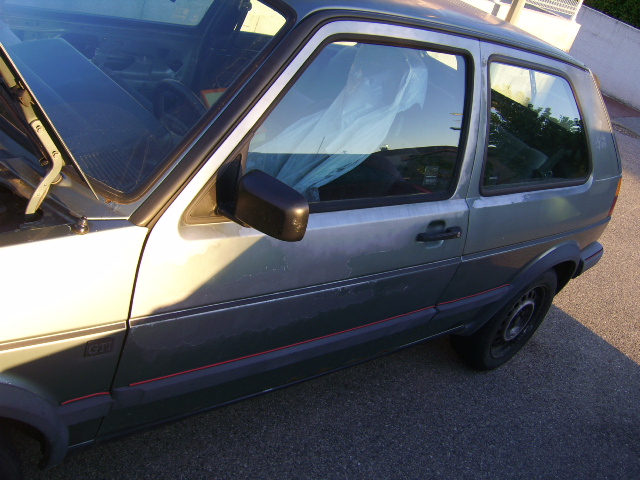

bon salut le monde après la fin du monde presumer je me suis de retour 8)
la voiture a ete pendant 2ans bien faite. je vous laisse ca en photo c'est mieux qu'un grand discours
