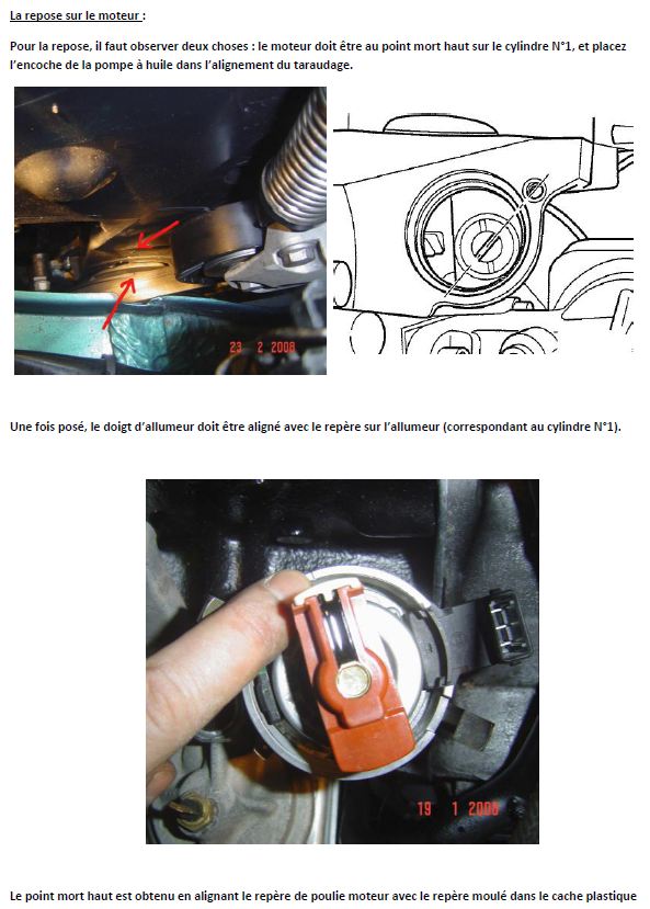

Sur un PDF de Yangra (Golfistes) concernant l'allumage de la G60.
Il note qu'il faut :
- moteur au PMH du cylindre 1
- encoche de la pompe à huile alignée avec le trou de la vis de serrage de l'allumeur
- et doigt aligné sur le repère de l'allumeur
Reste à savoir si c'est pareil pour un EG.

Par contre je viens de faire la manip et il me semble que ce n'est pas applicable sur un moteur 1600, car si l'encoche est alignée au taraudage, on ne peut plus reposer l'allumeur (ce dernier bute contre le support de filtre à huile).
Si l'encoche est perpendiculaire au taraudage, ça fonctionne mais je suis limité en débattement car l'allumeur touche le bloc :bizarre:

Bonsoir, sort ton allumeur, il faut que tu mettes ton piston de cylindre 1 au PMH. l'encoche ou s'emboite ton allumeur doit être parallèle au plan joint de ton cache culbuteur. Tu mets ton allumeur au repère, et tu règles ton doigt d'allumeur vers le cylindre 1.

J'ai recalé l'allumeur en utilisant la méthode de "GTI47" et à présent ça fonctionne, on peut donc conclure que l'encoche doit être parallèle au plan de joint du couvre culasse ou plus simplement, dans l'alignement de l'encoche existante incrusté dans le bloc.
