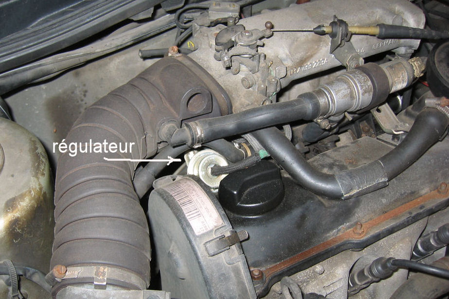

j'ai été amené à remplacer le régulateur de pression d'essence à la suite d'un défaut de fonctionnement pas bloquant : au démarrage, le moteur ne démarrait pas aussi vite que d'habitude (disons quelques secondes de plus) (voir photo).
Entre autres tests j'ai été amené à suspecter le fonctionnement du régulateur de pression d'essence. En relevant les pressions préconisées (avec un manométre branché sur la prise ad hoc en bout du rail de distribution d'essence aux injecteurs, le seul défaut constaté a été le non respect du maintien d'une pression de 2 bars après 10 mn d'arrêt.
J'ai tout compris quand j''ai débranché (parce qu'il me gênait pour accéder au régulateur) le gros collecteur d'air en caoutchouc allant vers la tubulure d'admission.
En effet, j'y ai trouvé de l'essence qui stagnait dans les plis ! Cette essence ne pouvait provenir que du raccordement entre le régulateur et la tubulure d'admission (ce qui fournit un asservissement de la pression d'alimentation sur la dépression dans la tubulure d'admission).
Le diaphragme du régulateur fuyait.
En dehors du délai supplémentaire de démarrage, j'estime que cette fuite invisible m'a coûté de l'ordre de 1 litre de consommation d'essence en plus aux 100 km.
Coût du régulateur chez VW : 94,45 €.
Golf1+2 003.jpg (135.57 Kio) Vu 2198 fois

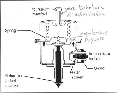

Pour info un schéma commenté extrait du bouquin américain de Robert Bentley : GTI, Golf, Jetta Service Manual 1985-1992 Gasoline, Diesel, and Turbo Diesel, including 16V. ISBN 0-8376-0342-0 Robert Bentley Inc. Publishers 3/92.
extrait du Service Manual VW Golf GTI de Robert Bentley ISBN 0-8376-0342-0
