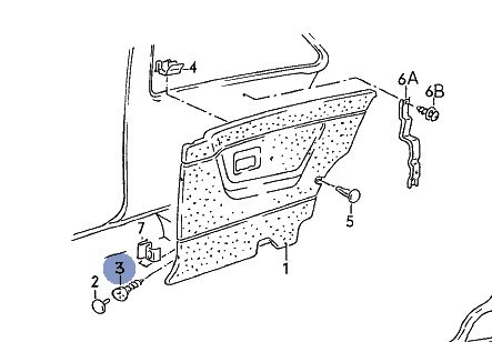

Tu dois avoir deux vis sur l'avant (côté montant de porte) du panneau, plus un clip vers le passage de roue arrière et des agraffes.
Je ne me souviens plus si tu as besoin d'enlever les agraffes, à toi de voir.
- Capture.JPG (29.57 Kio) Vu 781 fois

Salut, en l'ayant fais il y a peu de temps encore c'est effectivement sa
Et pour préciser il me semble bien que tu n'est pas obliger de retirer les agraffes
Bon courage
Bon courage
