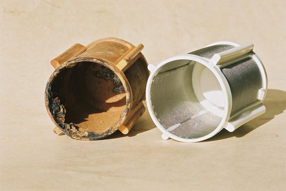

enlever le filtre que tu vois par le trou de la jauge d'essence.....
bien le faire sécher, si besoin produit RESTOM spécial réservoir pour le restaurer ......et voilà presque neuf

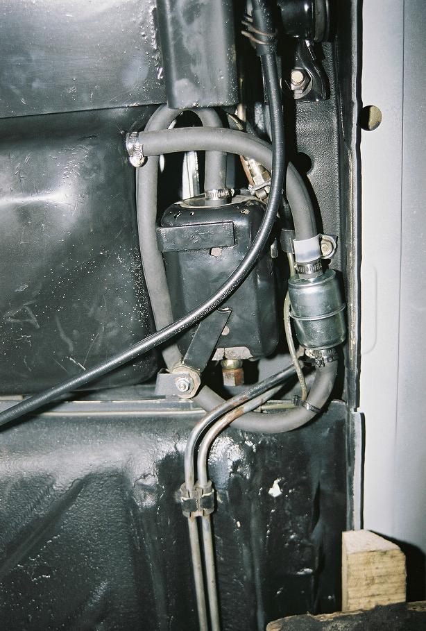

et en photo.....
le filtre
et le pré filtre avant la pompe

c'est fait j'ai enfin démonté mon réservoir et j'ai commande un adaptable sur mecathnic je l'ai repend en noir pour le visuel et je voulais savoir quel genre de filtre looping tu mettais en série avant la pompe a essence

Un préfiltre type "Marignan" tout bon revendeur pièces agricoles se doit de connaitre!
Re: reservoir a essence
Je vais regarder de ce coté. Reste à voir les diamètres
