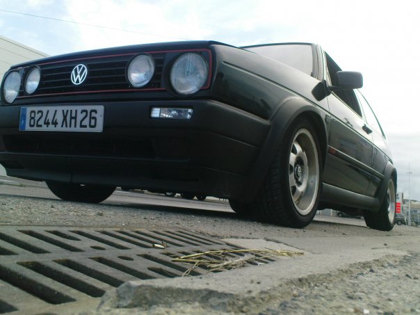

voila mon pti bb lol
bonjour je suis le proprietaire d une golf 2 gti 8s de 88 depui bientot 5 ans g tjrs kiffer ces voiture tt le monde me di ven la ta caisse mais ya pas moyen je la garde pas de tuning ke du vw!
voila ma question g peter la boite la referance c ACD 20117 je voulai savoir si je peu metre une boite de golf 2 gti 16s ou autre merci de me rep
