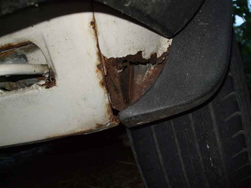

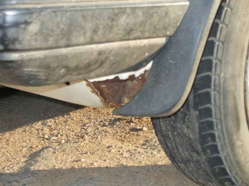

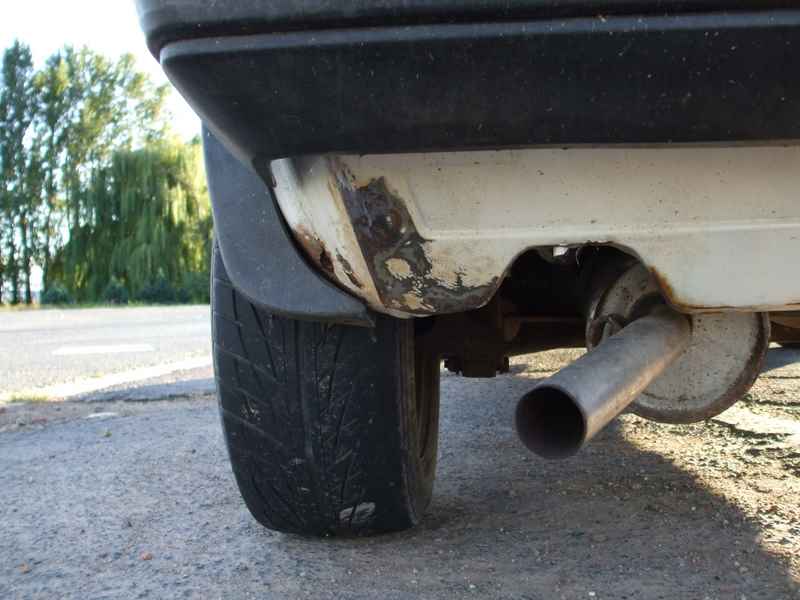

je vous avoue je pensait qu'elle était bien pourrie jusqu'à la moil mais finalement en y regardant de plus ce n'est pas
si catastrophique, c'est pas neuf mais pas si mal, une bonne partie n'est que rouille de surface :mrgeen:
si si au début ça fait peur, :shock:
mais rien d'alarmant je vous jure :D , je vous passe pour le moment les petits soucis électrique.
je vous laisse admire l'état des pneus ar, :?

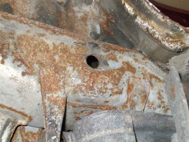

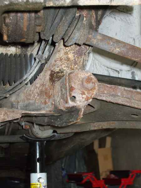

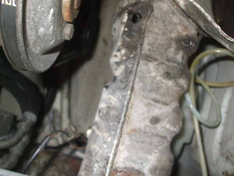

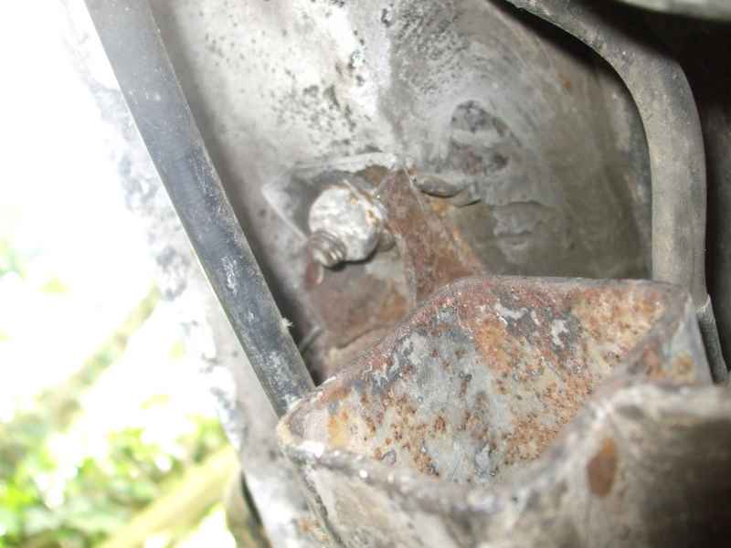

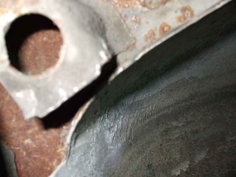

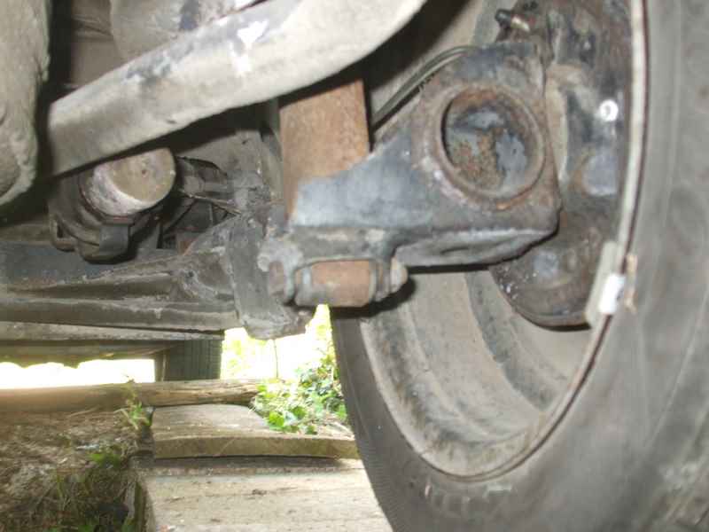

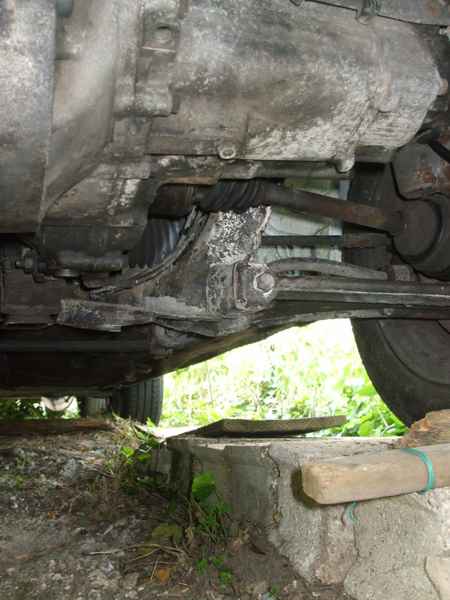

d'autre photos, que de la rouille de surface
les points d'ancrage de bras de suspensions
un petit longeron av

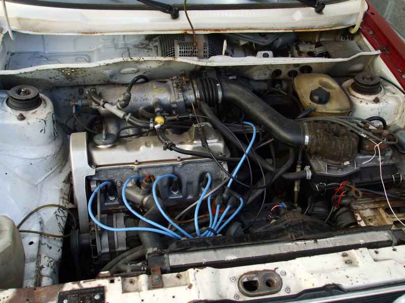

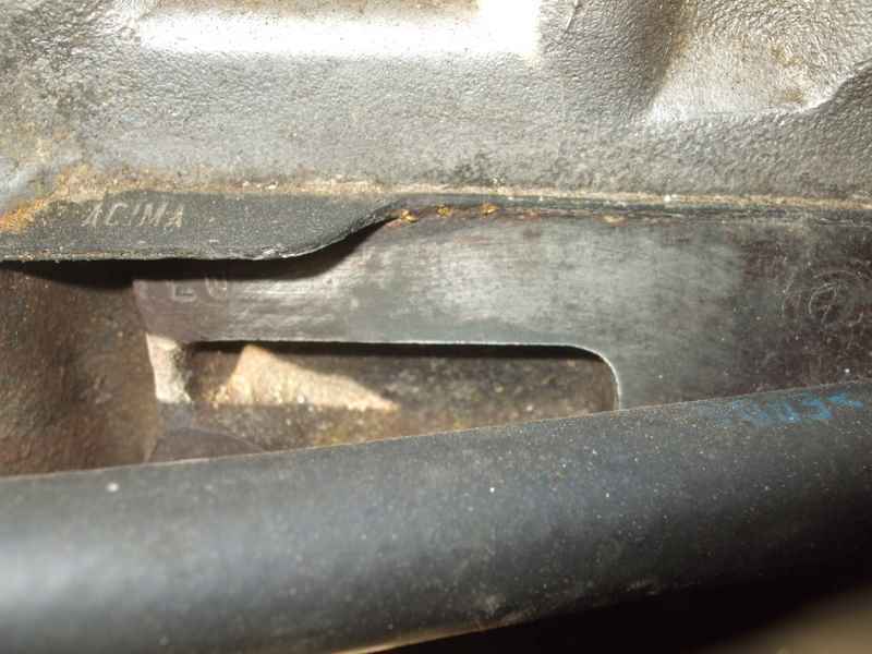

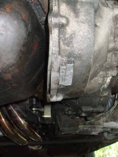

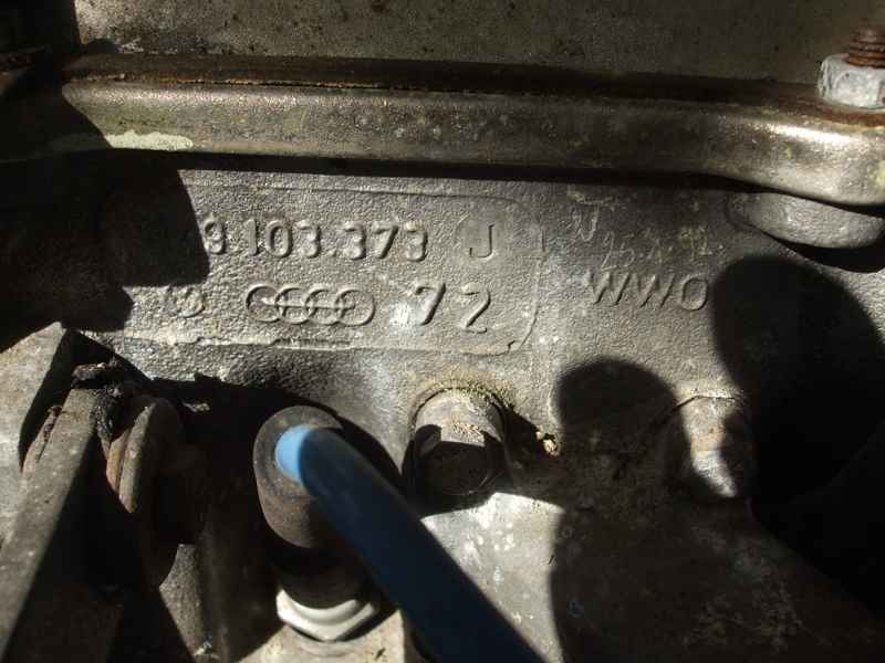

et puis le moteur et la boite de vitesse, pour le moteur je pense qu'il n'est pas d'origine ça doit etre un échange standard
il est bien grave eg mais rien de plus j'ai beau gratte je vois rien de plus, peu etre que certains pourront
m'éclaire :bizarre: , pour la boite je pense qu'elle est d'origine.
la ref de la boite
la ref de la boite

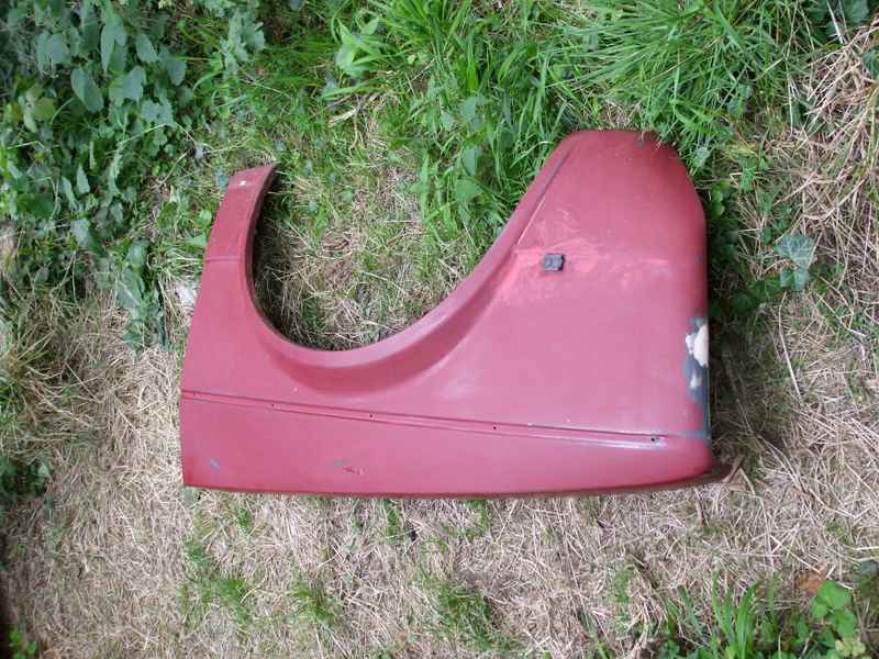

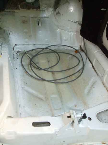

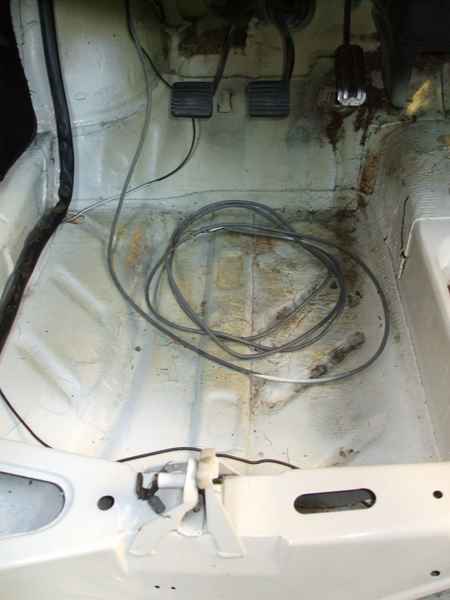

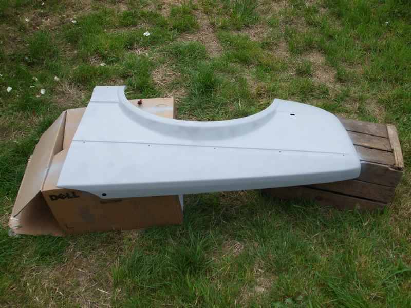

j'ai commencer par repeindre l'aile et puis une inspection de l'intérieur et des planchers :geek:
avec une petite inspection des contres ailes nickel
difficile d'avoir la même couleur, surtout que la<br />voiture a été repeinte, et je pense pas que ce soit le L90E

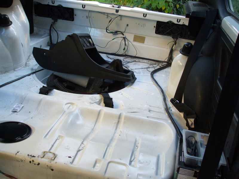

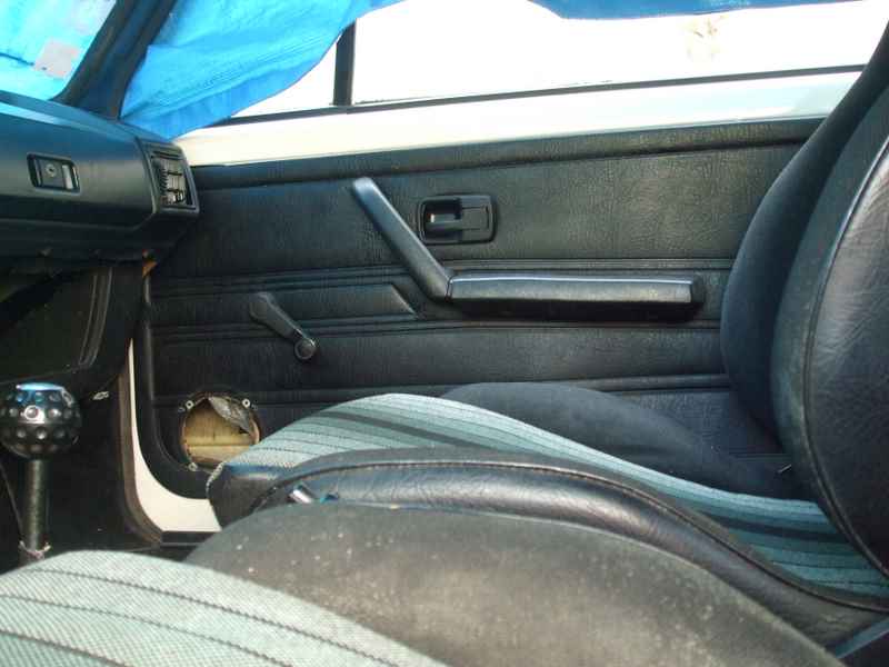

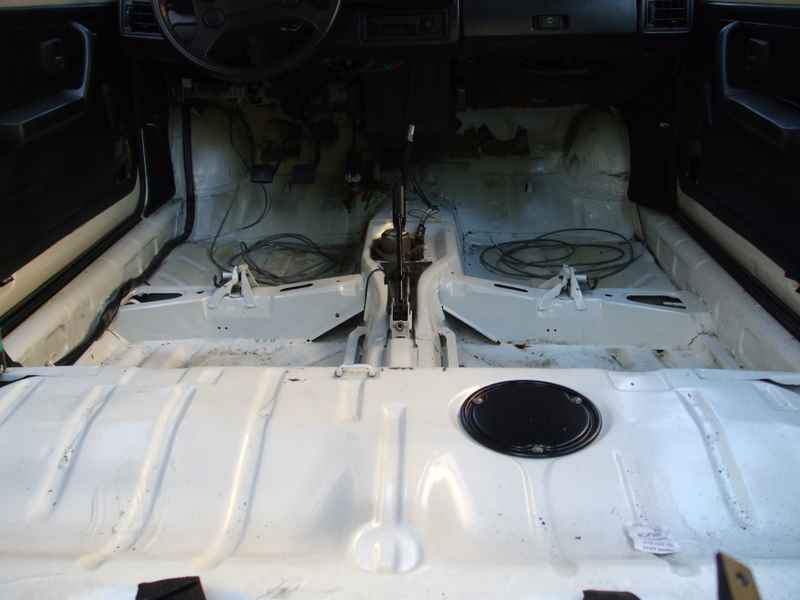

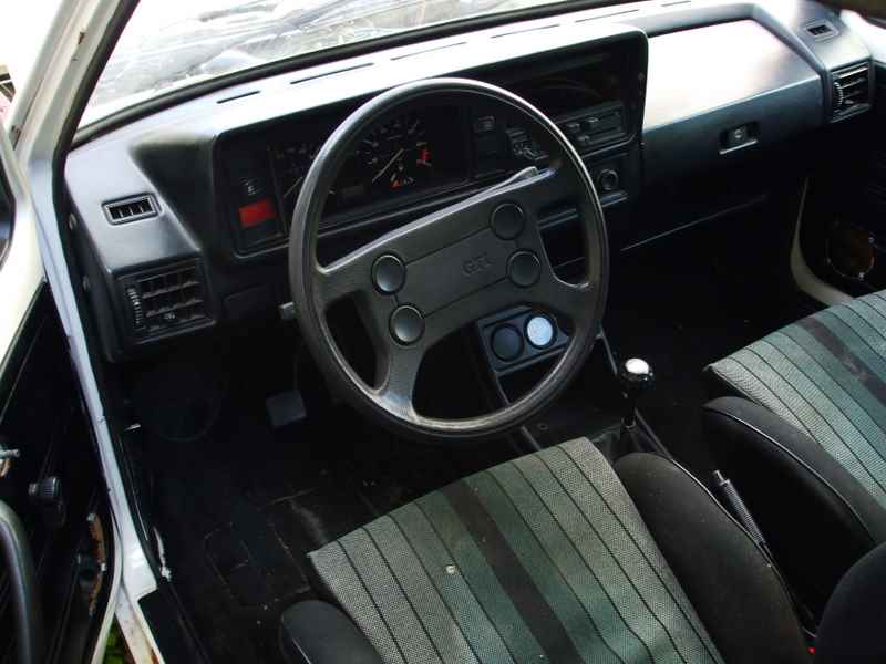

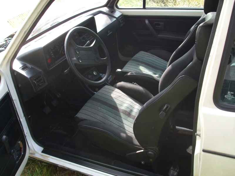

et puis l'intérieur demonter
pas trop mal, j'ai pas vu de trou :bizarre:

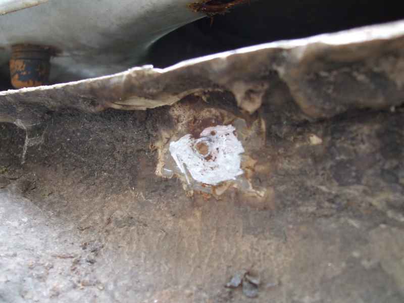

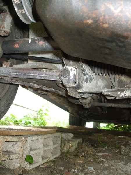

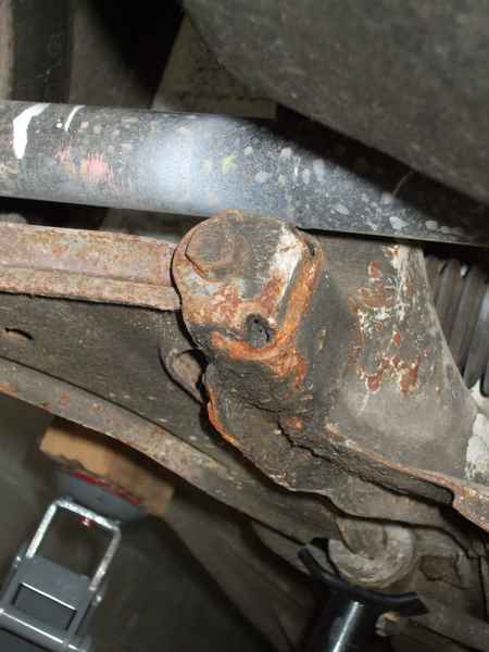

aucune évolutions coté rouille.Depuis quelque temps, je teste un produit que certains connaisse

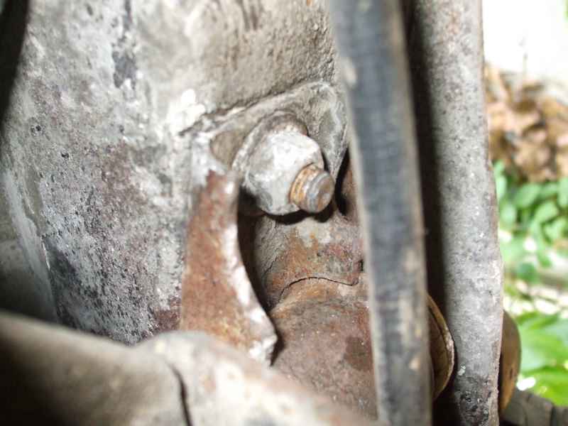

le destructeur de rouille julien, et bien ce produit ma bien facilité la tache, et ma rassure cote rouille :lol:
les point d'ancrage des bras apres pasage du produit, un petit ponçage et je passe de la peinture antirouille ces prochains jours

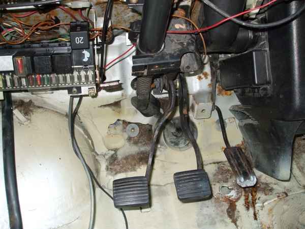

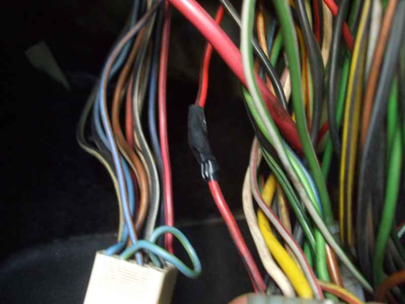

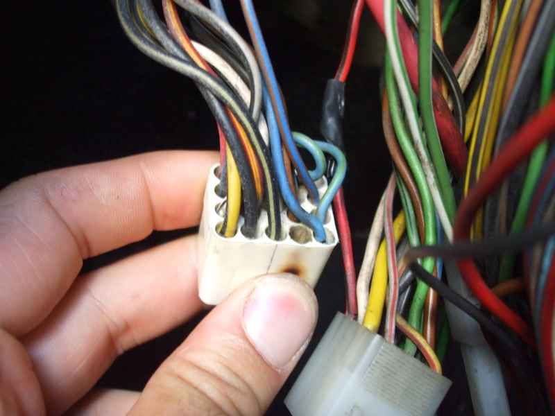

Depuis j'ai enfin, et c'est peu dire résolu 90% des non fonctionnement
électrique ,je me suis bien casse la tête et sans la rta je n'aurait pas trouvé
pour certains soucis, les 3/4, était des fils disparu ou non branché.
maintenant le circuit électrique de la golf n'a plus de secret pour moi, sur le bout des doigt :?

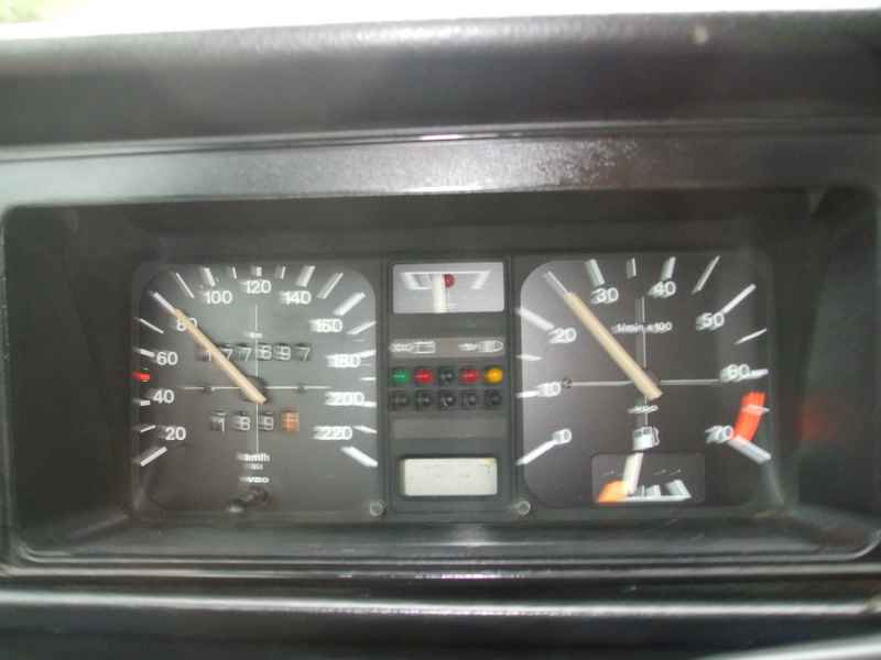

les plus chiant pour moi était le compte tours qui ne fonctionnement pas,
j'ai cherche longtemps mais longtemps :idea: ,
j'ai d'abord démonte le compteur en entier, pour contrôle le thyristors derrière, démonte en entier
de chez entier, et avec mes gros doigt pas aisé :evil: .
et rien rien, et lorsque je regarde du coté boitier fusible, j'avai ce fils rouge et noir branche sur un domino de
bâtiment, oui un domino de bâtiment :cry: :shock:
le fils était coupe.
j'ai contrôlé, et je me suis donc aperçu du problème, j'ai soude les deux bout de fils et au miracle :bravo:
je n'ai toujours pas compris pourquoi ce fil coupe :bizarre: :bizarre: :bizarre: :bizarre: :bizarre: :bizarre:
et depuis j'ai le plaisir de pouvoir réglé le ralentit
le fil en question
le fil en question

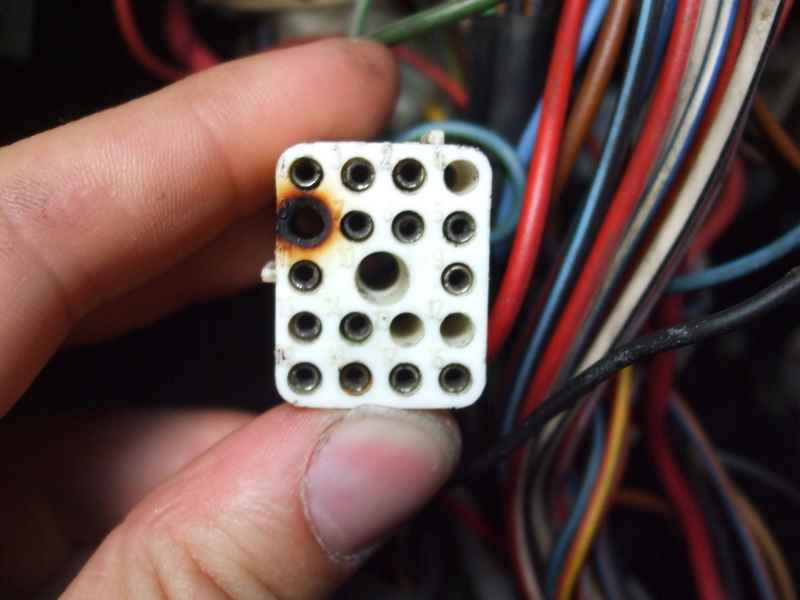

Et puis un deuxième problème, qui m'a bien fait travaille la cal bute celui la :P
oh oui celui la, il était bien costaud.

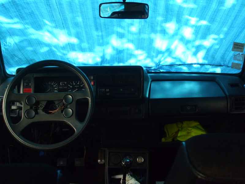

j'avais ce foutu code gauche qui s'allume lorsque que je m'était le contact, sans démarrer que le contact.
visible sur la photo lors de la séance au circuit des ecuyers.
au début je m'en suis pas occupe, c'était la seule chose qui fonctionne, alors qu'en ça marche on y touche pas :(
depuis j'ai chercher, et j'ai fini par trouve,eh bien le fils jaune et noir qui va a ce fameux code gauche;
était branche en A12 de la broche, pour ceux qui on le schémas, et bien ce fils doit être branche en A19 :roll:
ça tombe bien j'ai rien en A19, je vous passe les contrôlé de tension et de continuité que j'ai fait :P :penseur:
et la :jevole: :jevole: :hourra: :hourra: :hourra: :herbe: :herbe:
trop la classe ça marche, j'ai enfin une voiture normal vu de loin

Surtout l'électricité en voiture c'est tordu :wink: . Ta fiche a eu bien chaud, un court jus :bizarre: .
ram air iv
Messages : 95
Enregistré le : jeu. 25 mars 2010 22:25
Localisation : loir et cher
Re: GOLF GTI EG2
Message par ram air iv »
merci, ah bonne question, ça a chauffe, heureusement il y a pas de fils sur cette broche,
mais c'est très bizzare :( :penseur:
