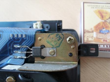

c'est certainement le buzzer du compteur de vitesse ...
alors peut etre c'est le tripate qui est mort sur le cote droit du compteur
bon courage

cbonsoir a tous , j'ai le meme probleme que toi. est ce que quelqu'un peu confirmer pour le tripode ? si je le deconecte, ca coupe le buzzer ?
Re: Buzzzer qui casse les oreilles
Posté : ven. 10 juin 2011 13:47
par andy
Ce trimachin est le stabilisateur pour le compte-tour.
Je ne vois pas le lien direct avec le buzzer ! :roll: .
Papa2a, si tu essayes en l'enlevant... tiens nous au courant si ça marche ! :)

Andy a raison (pas étonnant ! :wink: ) ce tripatte est le stabilisateur de tension et n'a rien à voir avec l'alarme pression d'huile basse.

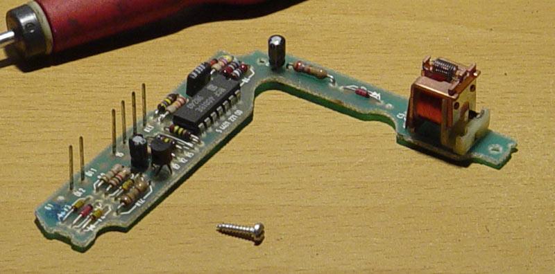

Le circuit en cause est celui-ci :
Il se trouve au dos du combiné et commande le voyant d'huile + le buzzer ce qui signifie que si tu l'enlève, tu n'auras plus de voyant d'huile.
Si tu veux, je te montrerai ce que j'ai mis pour le remplacer. :wink:

marignan83 a écrit :Bonsoir,
Tu as mis quoi à la place ?
J'ai de temps en temps le soucis :( . J'ai remplacer un des transistor sur le circuit imprimé, et pendant longtemps j'ai été tranquille mais ça recommence :?

à l'époque ou j'avais des problèmes électriques, je l'avais remplacé par un équivalent du commerce, et pour cause, celui vendu par VAG est hors de prix, alors que dans le commerce de détail, on les trouve à qlq euros.
finalement, ca n'a pas super bien marché car les tensions varient selon les modèles, et il y en a beaucoup.
Du coup depuis, j'ai la jauge a essence qui ne remonte plus en haut lorsque je fais le plein, le voyant d'économie de carburant qui s'allume en alternance avec le buzzer en 5eme, mais aussi parfois sur tous les rapports. :evil: :evil: :evil:

Ce n'est pas la pression d'huile qui est en cause, c'est le circuit imprimé qui réagit de temps en temps comme si celle-ci était trop basse.
JUJU 37 a écrit :...
J'ai monté un voyant rouge tout bête qui est pris sur la sonde d'origine. :wink:

Quelqu'un a-t-il déjà retirer ce fameux circuit éléctronique. Mon buzzer sonne encore de temps en temps et je me demande si il y a des risques de remonter le bloc compteur sans ça :bizarre: . Ok je n'aurais plus l'alerte "voyant rouge"...mais sinon pas de risque autre?
Autre possibilité shunter ce composant qui Buz mais c'est lequel??????????????
Si vous avez des retours d'expériences car avoir le voyant qui clignote ne me dérange pas car j'ai mis en place un mano de pression donc pas de soucis mais c'est ce bruit de folie qui me gène :x
Posté : mer. 3 oct. 2012 13:40
par julien1800
je pensais me remettre en chasse d'un modele de transistor adapté.
tu peux couper le fil et le remplacer par une resistance

J'avais remplacé il y a 2 ans un transistor le BC238C qui visiblement était HS. Ca a fonctionné relativement longtemps (1 an) et depuis rebelote :?
