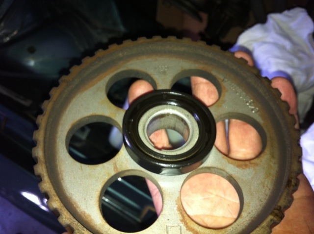

bon, bah y en avait besoin, le joint d'AAC etait tout sec,la levre était fendue, le joint d'arbre intermediaire,lui, était carrément déboité! il est venu avec la poulie!!
Je comprends mieux pourquoi toute cette huile!
