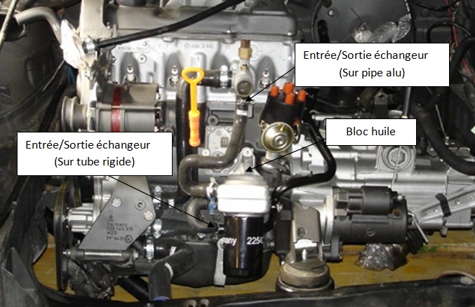

Je souhaiterai installer un échangeur eau/huile de golf 2 sur ma golf 1 gti (1983 moteur DX) ... pourquoi ?
Ben en fait j'ai besoin de libérer de la place à coté du radiateur pour installation d'une bidouille :wink: .
Quelle sont les modifs et pièces à changer ?
Pour moi il faut :
- un bloc huile de golf 2 gti
- un échangeur eau/huile
- 2 durites d'eau (entrée/sortie échangeur)
- durite rigide eau de golf 2
- pipe alu golf 2
voir photo (pris d'une golf 2 sur le net)
Merci par avance :wink:

Tu as fait le tour de ce qu'il te faut mais il faudra prévoir de couper l'extrémité du tube rigide car il est trop long pour raccorder la durit qui entre dans l'échangeur. :wink:

J'ai fait des recherches sur le net à la place d’acquérir un tube rigide (+ faire une modif dessus dixit notre expert Mr Marignan :up: ) je garde mon tube rigide d'origine et je monte la durite de golf 1 cab (voir lien) http://www.mecatechnic.com/Durite-caout ... AU-CAO.htm
--> REF : CG56862 à 25 roros
C'est une bonne solution ?
