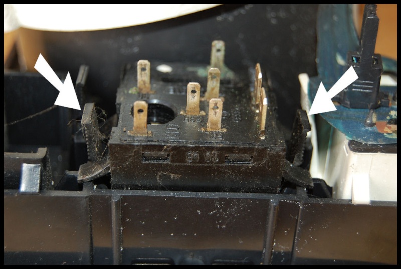

bonjour, je voudrai changer le contacteur de feux de ma golf 1 première generation( tableau de bord en obus) et je n'ose pas tirer dessus comment faut-il faire merci et bonne soirée

Je pense qu'il faut que tu sortes toute la plaque avant de pouvoir sortir l'interrupteur par l'arrière. Mais je n'ai pas le même modèle de TDB que toi, alors je ne peux pas t'en dire plus.

justement j'ai essaye mais sa n'a pas l'air de vouloir venir alors je n'ose pas force :bizarre:

Dans l'emplacement de l'auto-radio, il y a une vis parker latérale (vers le compte-tours) qui maintient l'ensemble au tableau de bord. :wink:
Ne pas oublier également de débrancher le câble de compteur.
Et il faut être TRES TRES prudent en débranchant la fiche électrique sur l'interrupteur de ventilateur de chauffage sous peine de casser ce dernier ! :wink:

Pincer les languettes (flèches) et le sortir par l'arrière.

petit message pour vous remercier car j'ai enfin changé mon contacteur grâce a vos précieux conseil. bonne journée
