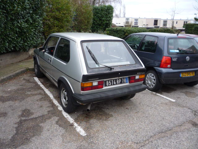

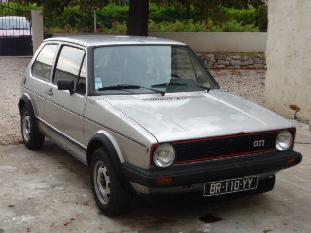

Après plusieurs années d'absence sur le précédent forum, j'ai le plaisir de me représenter. :D
Je m'appelle Lionel, j'ai 40 ans, j'habite en Bourgogne à Nuits St Georges (dèpt 21). Pendant ma jeunesse, j'ai usé quatre Golf 1 GTI (une 1800 Blanche 83 5P, une 1800 Vert Lhassa 84 3P et deux 1600 Blanche 81. J'ai gardé le contact avec une GLI serie blanche et plus récemment avec une rarissime et exceptionnelle CLASSIC LINE 1992 bleu violine avec un moteur DX.
De 2005 à 2009, j'ai restauré une GTI 1600 81 noire, vitres teintées et toit ouvrant d'origine (voir ancien forum). Revendue en 2009 pour des raisons personnelles et de santé, elle coule des jours heureux en tourraine. J'ai gardé un goût amer de cette rstauration, quatre ans de travail pour retrouver une golf one et je n'ai pu rouler avec que quelques semaines.
Je me suis donc mis à la recherche d'un modèle abordable, en état origine et qui puisse rouler au quotidien. Après de longues recherches, je suis tombé sur ce modèle 82, gris métal, en strict état d'origine hormis deux oscars, quatre bilstein jaune, un becquet FOHA et une antenne de toit. Elle n'a pas roulé depuis dix ans, elle totalise 148 000KMS et le propriétaire l'a possède depuis 1985....Intérieur non craqué, plage arrière non trouée, bref pour 2 000€, c'est correct.
De retour en bourgogne, gros nettoyage, changement des quatre pneus pour des TOYO (les pneus sur l'auto étaient des MXT de 92), distribution, pompe à eau, radiateur, durites, filtres, vidange, géométrie, réglage du KJET, peinture des liserets de calandre, changement du pare brise....
Prochainement, remplacement des phares av piqués, du pare choc av et la pose d'un rétro droit... La carrosserie aura besoin d'une restauration (custode, aile avd, jupe arrière corrodée) mais je prends plaisir à rouler, cette voiture n'a vraiment pas vieilli.
J'envisage la prochaine sortie du club dans le Jura en septembre prochain.
Place aux photos,
Cordialement,

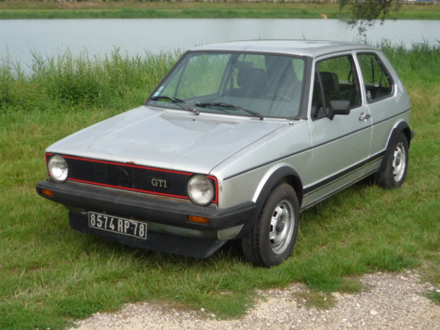

Quelques nouvelles de la remise en forme de cette grisette : changement des deux optiques avant par deux modèles origine Hella, l'installation d'un rétro droit (avec le seul rétro gauche, on n'a plus l'habitude), changement des dernières durites d'eau caoutchouc et métallique, décrassage de la carrosserie. Bonnes nouvelles, lors du démontage des extensions ar, les arcs arrières sont nickels :D
Je me prépare aux travaux suivants : intérieur: plafonnier, installation du thermomètre d'huile comme à l'origine, remplacement du pommeau, extérieur : sablage et peinture des jantes en coloris origine L091, remplacement du hayon qui est percé par l'ancien becquet, remplacement du pare choc avant, greffe sur le passage de roue ard, mécanique : changement de l 'embrayage qui est d'origine, des butées d'amortisseurs AR (la voiture est un peu écrasée de l'AR).
Bonne route à tous

Bravo belle auto ,un peu de boulot mais une fois remise en configuration d'origine elle sera magnifique,par contre
on dirait que ton pare-brise est teinté vert et pas le reste de tes vitres,changement récent du pare-brise ?.... :up:

Oui, en effet, elle ne possède pas l'option vitres teintées, chose que je regrette, j'avais un pare brise teinté vert d'avance neuf, pour respecter les codes options de l'étiquette de coffre, je garde les vitrse blanches :D
Bon coup d'oeil :mrgeen:

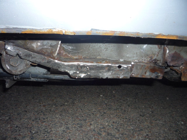

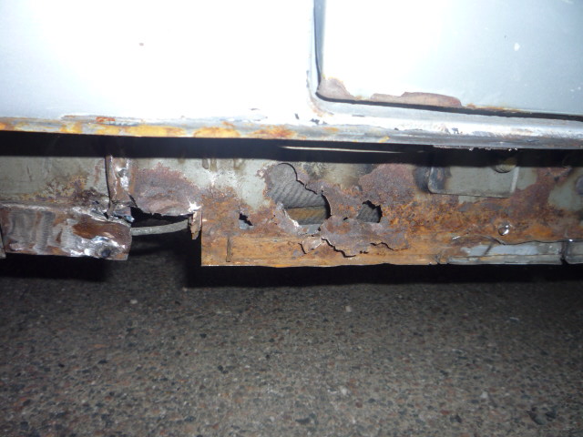

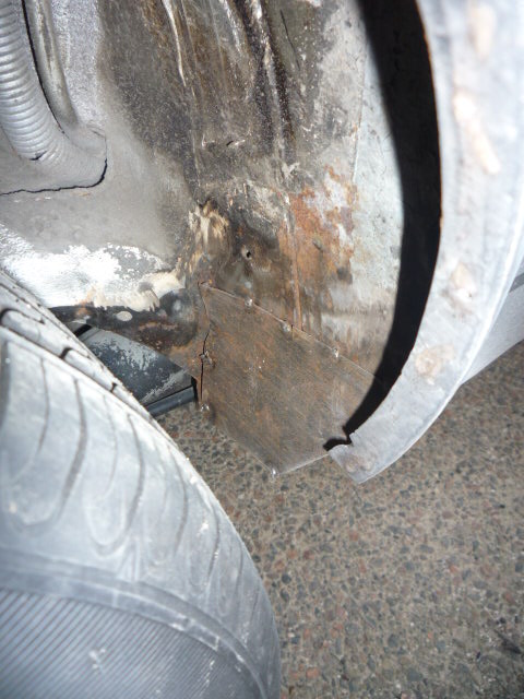

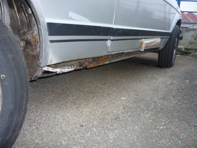

Malgré le froid, je profite d'un peu de temps libre pour bosser sur ma belle. Au programme, le hayon pourri a été changé au profit d'un modèle sain gris provenant d'une GTD, mise en place du thermomètre d'huile qui manquait (marci ROUXY) et je me suis attaqué à la partie la plus attaquée de la carrosserie, et là je n'ai pas été déçu...
Petit échauffement avec la passage de roue ARD derrière la protection plastique, un petit découpage, formage d'une tole neuve et soudure.
Ensuite, le bas de caisse droit, découpage et là l'intérieur est tout pourri, j'ai du découper également le caisson de renfort et la tole qui couvre les attaches de train arrière. Ce ne sera pas un souci de reformer une tole pour les encoches de cric, on aura ainsi une base saine et on n'y reviendra pas. J'ai également décaper l'arc de roue ARD qui est nickel et qui sera phosphaté.
Le bas de caisse complet vient de chez Van W..., une vrai merde.. il n'y a meme pas la nervure pour la baguette mais bon on n'a pas trop le choix.
Question : Je n'ai pas trouvé de renfort - caisson de bas de caisse, quelqu'un a t'il déjà eu le souci ? Faut il que je fabrique moi même un caisson ou quelqu'un a t'il déjà supprimé ce caisson sans le remplacer ?
Merci pour vos réponses. Quelques photos. A+

Pas de réponse pour mon caisson de bas de caisse ?? Quelqu'un a bien dû connaître la même situation ...
