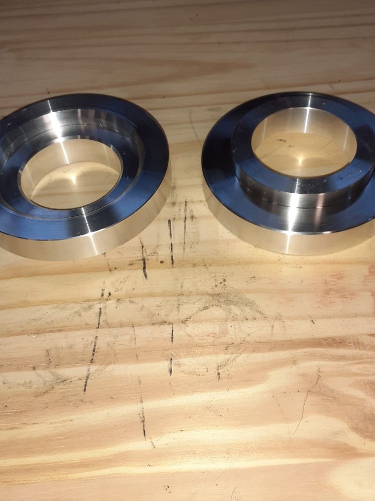

j ai monté des ressort court.
Mais avec des 205/60/13 et des jantes avec 10 mm de déport supplémentaire je frotte a l avant et a l arrière..
Jai donc fabriqué des cales.
Je suis passé de 30mm entre la roue et le tour d'aile a 50mm
