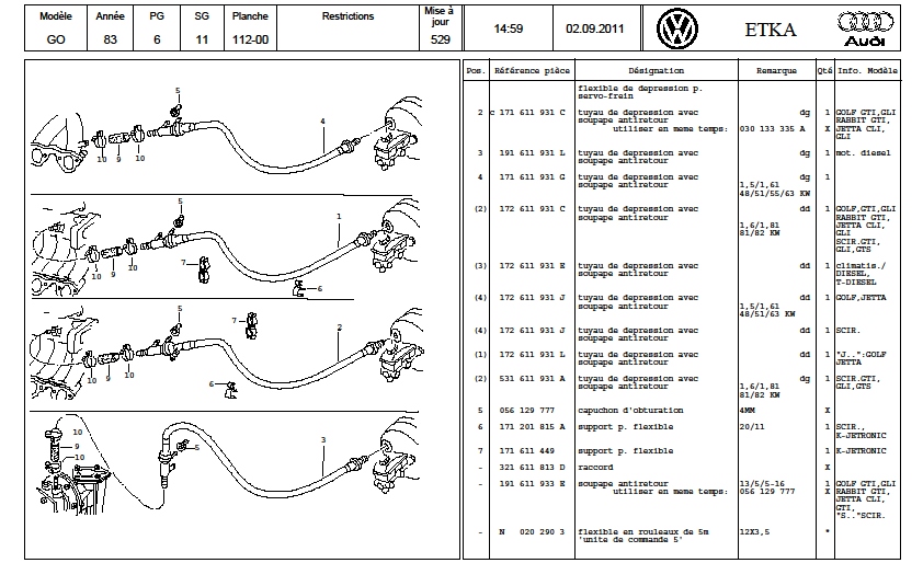

Mon mécano habituel (quand on n'est pas doué, on paye :oops: ) me parle d'une soupape sur le mastervac. Il l'a cherchée et m'a dit que ce n'était plus dispo.
:icon_arrow: Est-ce que le diagnostic vous semble juste?
:icon_arrow: Je ne suis pas sur de ce qu'il faut chercher. Voici un extrait de "Kate". Est-ce qu'il s'agit du 191 611 933 E?
:icon_arrow: Est-ce qu'il faut prévoir de changer d'autres choses en même temps?

La soupape dont il parle est certainement la soupape anti-retour de la dépression du servofrein.
En gros la dépression créée dans le collecteur d'admission est répercutée dans le servofrein par la durite rigide qui arrive sur le devant de ce dernier. Cette dépression agit sur la membrane interne du servofrein, qui t'aide donc à pousser le piston du maître-cylindre.
Sur cette durite il y a une soupape anti-retour qui empêche l'air de revenir dans le servofrein, pour que tu ne perdes pas l'assistance.
Si cette soupape est morte, l'effet devrait être une pédale de frein dure et un freinage plus sportif pour ton mollet.
Je ne vois pas bien en quoi ça peut couiner...

Les plaquettes sont bien montées. Il s'agit vraisemblablement d'un problème plus ou moins lié au mastervac ou à des bulles d'air.
Je vais peut-être récupérer une soupape à pas cher.
Si rien ne change (fort probable car je crois volontiers Sgane), je vais envisager d'aller plus loin. Je vous tiendrai au courant...
