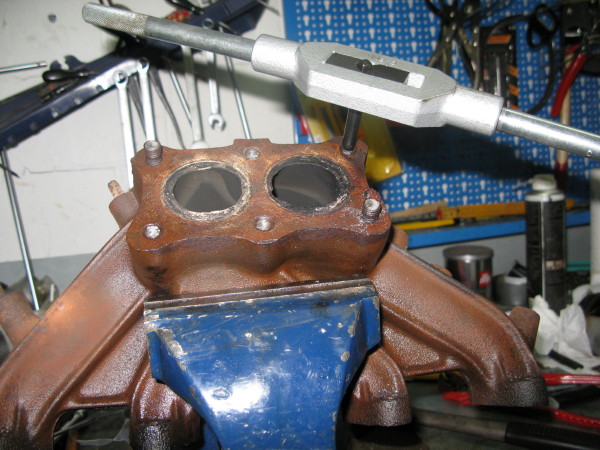

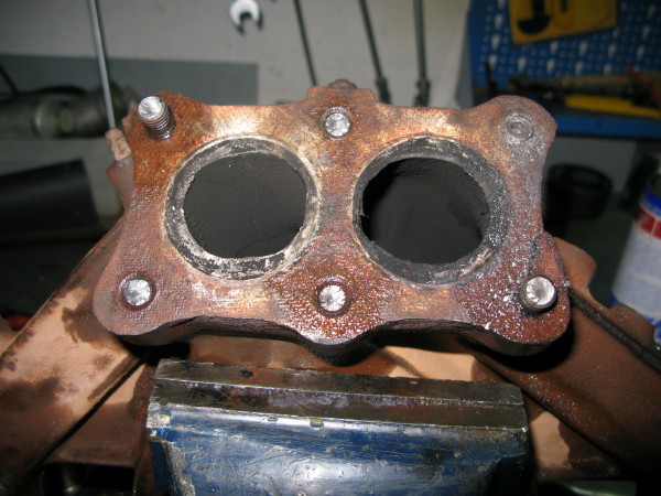

1°essai avec un tourne à gauche (facom), resultat: deux PORTE tourne à gauche cassé et plié !!!!
pré forage à 6 mm pourtant, plus décaltout.

Tiens ça me fait penser que j'en ai deux :lol: collecteurs dans le meme état ,mais j'ai juste un goujon :mrgeen: quel galére,et pourtant c'est facile d'en trouver un pour pas grand chose,non??

si tu as un chalumeau chauffe le collecteur pour les defaire , dans ces cas la le degrippant devient obsolete
