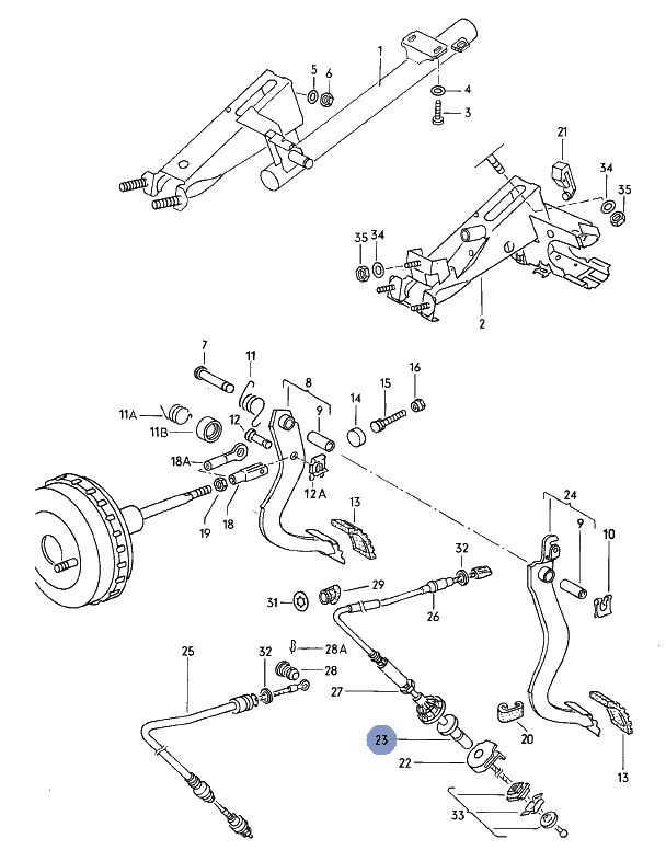

Bonsoir
Suite changement de mon embrayage, la pédale d'embrayage est molle de chez molle: aucune action sur la "fourchette"...les vitesses ne passent plus... :bizarre:
Mon câble est pourtant bien tendu (réglage à fond mais le câble parait trop court..)!
Y aurait il un silentbloc au niveau de la fourchette, moi j'en ai pas ? (sous le plastique blanc du câble histoire de rattraper le jeu & retendre le câble).
Si qq1 aurait une photos ce serait top.

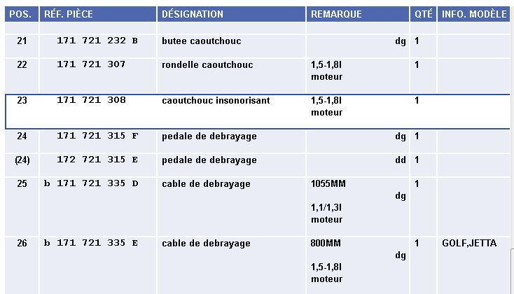

Tu as normalement un isolant caoutchouc (7mm environ d'épaisseur) entre la coupelle du câble et le support sur la boîte, ainsi qu'une espèce de rondelle en caoutchouc également.
Quand tu dis que ton câble est réglé à fond, il est vissé à fond ou dévissé à fond ?

En fait il est dévissé à fond avec les filetages apparents sur 5 bons cm.
Je mettrai une photo !

la gaine du câble n'est pas écrasée au dessus du master-vac, où elle rentre dans l'habitacle?
