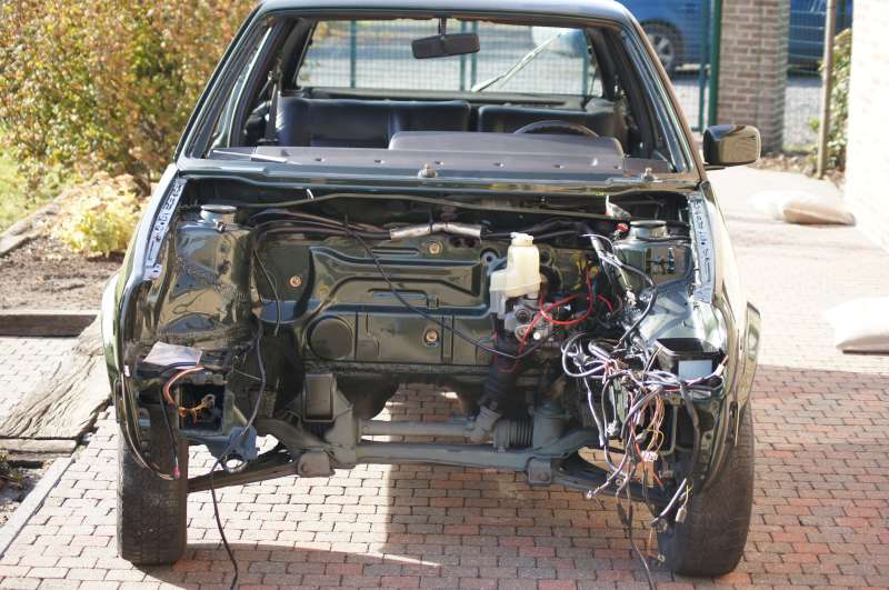

Bonjour, mon nom est Jimmy, j'ai fais l'acquisition l'année passée d'un PB de 1987 petit carreaux.
C'est exactement le modèle que je cherchais, avec un Digifiz, malheureusement je n'ai pas de tout ouvrant.
La restauration à commencer, les photos parlerons plus que mes mots:
C'est parti !
Silent bloc qui a fait son temps:
Et ces conduits de freins qui sont bloqués :x pas moyen de les faire bouger !
Le bloc plutôt cracra (24ans s'il vous plait)
Voila pour aujourd'hui :)

Super introduction !
Bienvenue ici avec ta magnifique GTI ! Elle présentait très bien avant que tu nous en dévoile les dessous, mais on voit que cela ne sera pas du superflu pour lui redonner un niveau de finition au dessus de la moyenne :up:
Comment as-tu trouvé cette Mk2 et quel est son kilométrage ? Enfin dans quelle partie de l'Hexagone habites-tu ?

Elle était dans son jus avant le démontage, mais bien conservé c'est un grand mot en comparaison avec ma GTD de 1990.
Dans un premier temps je restaure toute la partie mécanique, d'abord les trains roulants et ensuite je passe au moteur.
Quand se sera fait je compte un peu rouler pour en profiter et ensuite elle aura droit à une peinture. Je vais déjà en profiter pour faire une jeunesse au compartiment moteur, celui ci étant quand même sortit.
Je l'ai trouvé après 7 mois de recherche, j'ai d'abord craqué sur une Edition Blue que j'ai revendu assez vite parce qu'elle ne me plaisait pas, je voulais une petits carreaux.
Alors quand j'ai vu l'annonce de celle-ci j'ai directement pris mon téléphone. Elle a 192mkm au compteur, il me fallait une GTi avec moins de 200mkm, psychologiquement j'ai du mal avec ce chiffre :bizarre:
Ma GTD vient de passer le cap et j'avoue que ça m'a fait bizarre. Maintenant on le sais tous, ces moteurs sont fiables :up:
Une photo à l'appui:
Pour ma localisation, j'habite à l’extrême nord, Belgium :coucou:
