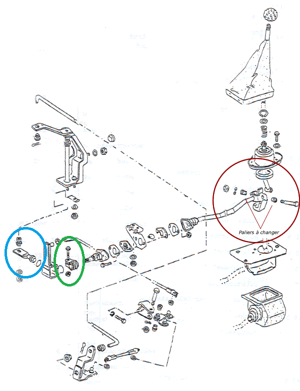

Bon après avoir été voir le dpart du monte carlo historique petite soucis de boite....
J ai taquiné un peu ds les ronds mais rien de vriment méchant et arrivé sur le parking de chez moi, en repassant l premiere plus rien. Je pense qu il y a un truc qui a sauté au niveau de la tringlerie... c'est deja arrivé à quelqu un ??
Avec un pote on a regardé au niveau de la tringlerie coté boite de vitesse et rien a signaler, donc je pense que ca vient sous levier :?
ou alors la boite mais ca serait bizarre que tout d un coup mon levier soit dans le vide ....

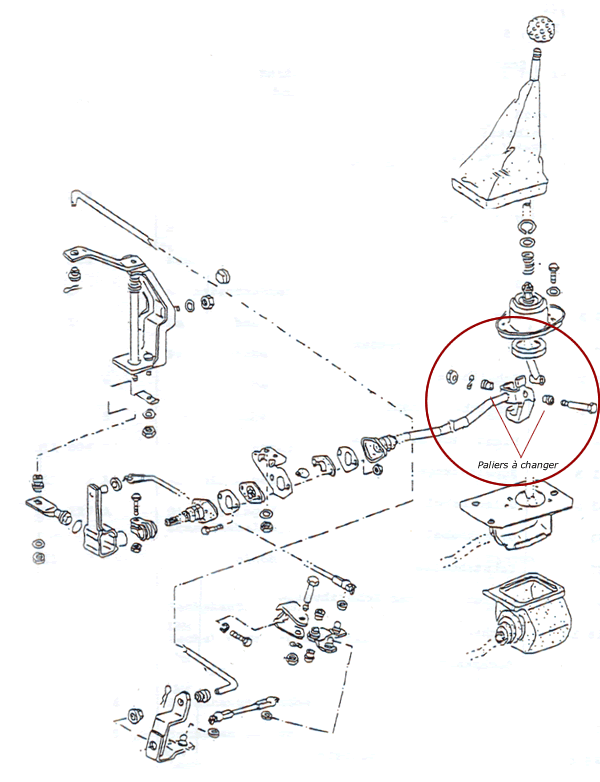

Re: Golf 1 GTI 1983 by Romsplit
Le grand classique c'est la jonction entre la barre qui court sous le plancher et les renvois.
Il y a une cannelure au bout et un collier qui la sert. Souvent c'est là que ça se déboite.
A gauche ici (ne tiens pas compte du cercle rouge, c'est tiré du cahier technique) :

Gilloo a écrit :Le grand classique c'est la jonction entre la barre qui court sous le plancher et les renvois.
ok je vais regarder ca, c'est accessible du compartiment moteur ou il faut voir cela sous la voiture ??

Messages : 4691
Ca se regarde par le dessous, à gauche de la descente d'échappement.

Message par RomSplit »
Bon bah c good, c etait la petite piece avec la boule (c'est ca que tu appele biellette ?)) qui actionne la tringlerie, coup de bol je l ai retrouvé par terre a l entrée du parking de mon immeuble, piece remontée et tout refonctionne :wink:

Messages : 4691
Je parlais de la pièce entourée en vert, et toi de la bleue je pense.
oui c'est bien ca c etait la piece bleu.
je vais profiter d etre au local pour tout verifier et tout resserer :wink:
merci pour les plans giloo
