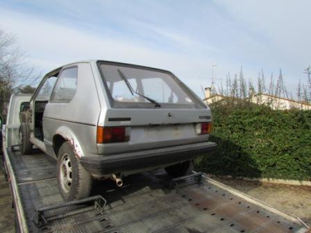

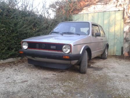

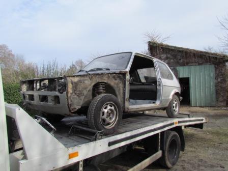

Après de nombreux périples, je suis enfin possesseur de ma GTI
http://www.passiongolfgti.com/Forum2010 ... f=5&t=2928
Je viens de finir l'inventaire. Elle est complète. Tout est présent, d'origine et en bon état.
162804 km compteur, et probablement d'origine
Moteur d'origine. Les numéros correspondent. J'ai affaire a une "matching number" sans papier !
- IMG_2219 r.jpg (33.17 Kio) Vu 2592 fois
- IMG_2220 r.jpg (33.57 Kio) Vu 2592 fois

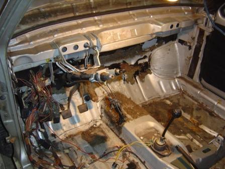

Naturellement il faut que la voiture passe le contrôle technique. A la vue des photos, vous comprenez bien qu'il y a un peu de boulot.
Je compte remettre le moteur en route cette semaine. Pour le moment j'ai trouvé :
Le piston du doseur coincé, (merci Gilloo pour l'excellent tuto) du coup tout démonté et remonté
Rupteur HS (encrassé et creusé)
Papillon coincé (le gros), vis de ralenti fermé à fond, petit papillon déréglé (ouvert)
Une boue pas possible dans le radiateur de chauffage, et radiateur principal
Je vais faire tomber le carter, pour contrôler la crépine, et éventuellement desceller de mauvaise surprise
Changer la distri et pompe à eau
Par contre j'ai un problème avec le débitmètre :
L'ancien proprio l'ayant démonté sans repère, je suis un peu coincé pour le remontage des durits tressées), Si quelqu'un peu me donner une petite photo ou un plan,
Merci infiniment

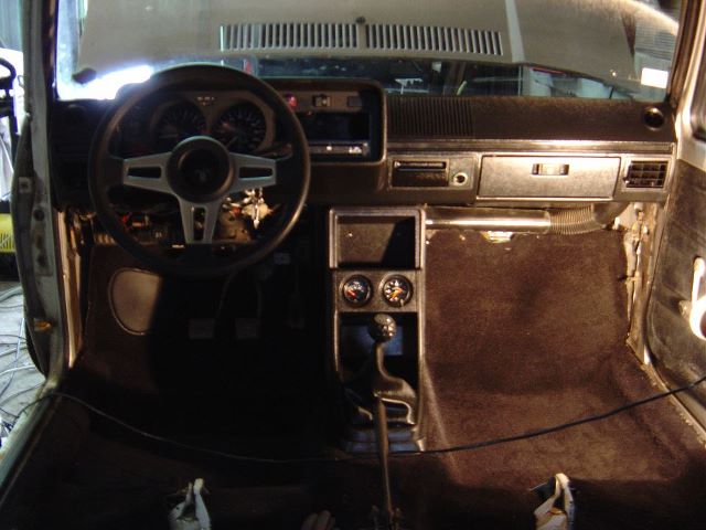

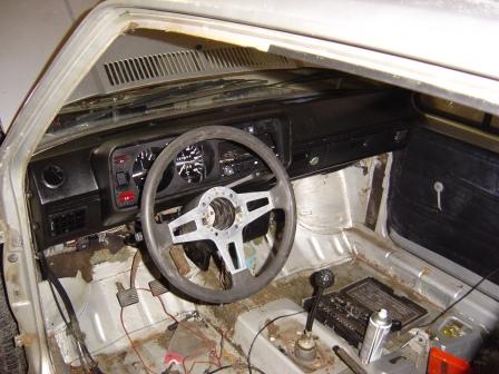

Le début du remontage a commencé! Quand je pense qu'il faudra tout re démonter après...
Pour le moment seule la pompe à essence ne semble pas fonctionner, et la soufflerie, le reste semble est ok
