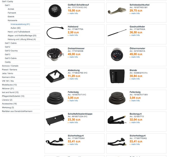

bonjour, je recherche les ceintures de sécurités avant de ma golf gti série 1 type 17eg2 de 1980 car les miens ne s'enroulent plus, pouvez vous me donner la référence d'origine ou mieux l'endroit ou les achetés, merci et bonne soirée
Re: reference ceinture de securite
ici, je pense que c'est bien les av + les ar : http://www.volkswagen-classic-parts.de/shop/
2012-02-01 20.28.442.jpg (103.97 Kio) Vu 1653 fois

J'ai le meme probleme.
Quelqu'un qui connait la difference entre les
171857705AH et 17187705AQ?
la différence de référence est dans le descriptif :
AQ : Trois-point avant la ceinture de sécurité
Convient pour la gauche et à droite
2 portes
Fabricant: SECU / KOLB
AH : Trois-point avant la ceinture de sécurité
2 portes
Fabricant: REPA
C'est le fabricant.

Moi j'ai des "repa" dans ma gti, mais elle est de 1980. Alors que sur classic parts ils disent
jusque 1978 ("bis 1978") :bizarre:
Message par J-P »
Les AH sont les ceintures pour les golfs (GTI comprises) jusqu'à 78. ce qui change par rapport aux suivantes c'est la présence d'un cache plastique sur la fixation du bas de montant alors que sur les premières versions, il n'y en a pas.
L'endroit de fixation sur l'auto est également légèrement différent (un peu plus reculé pour les premiers modèles).
