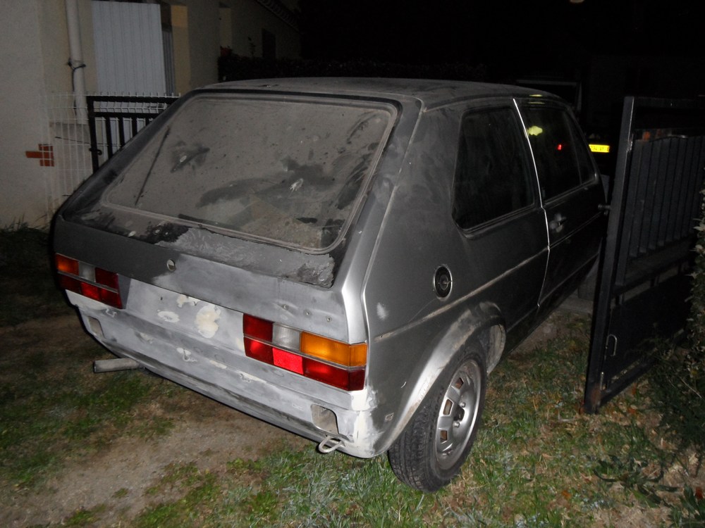

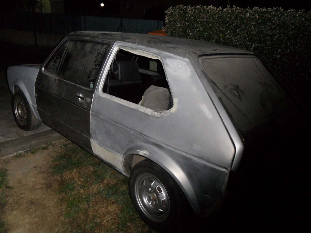

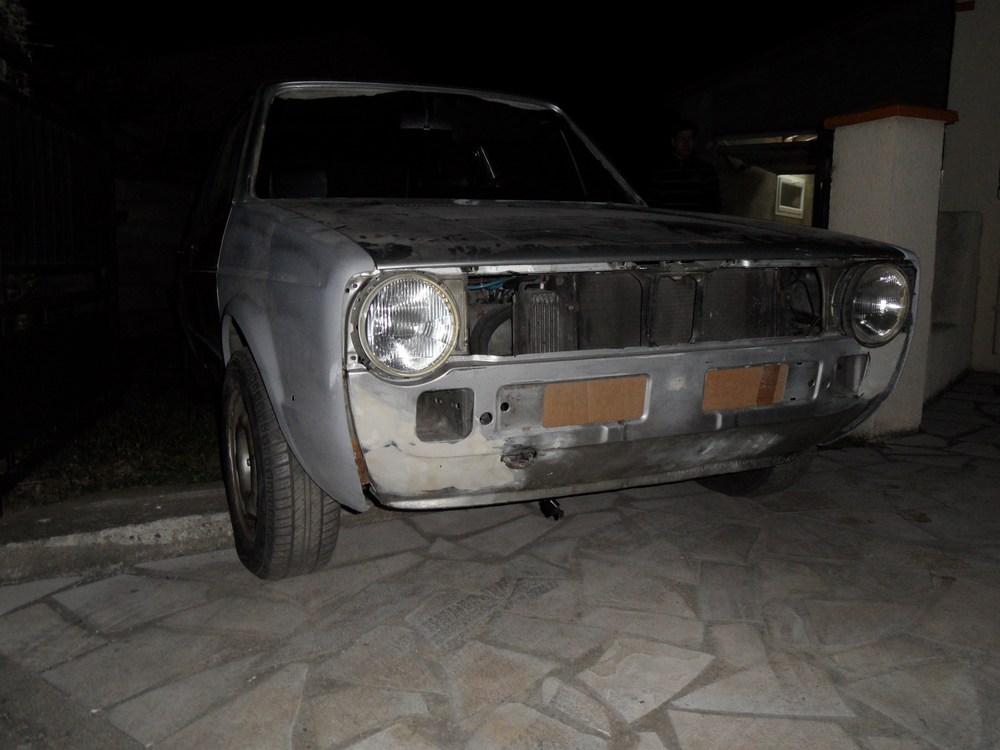

Salut tout le monde,
je profite du temps pour vous présenter ma nouvelle acquisition, après la noire, voici la GTI grise de 1981 3 portes + toit ouvrant!
Par contre, il y à plus de boulot que l'autre car l'ancien propriétaire avait commencé à la restaurer sans compter sa dépense en mastic!
Elle est déjà à moitié démonté et manque quelques pièces contrairement à l'annonce qui disait que l'auto était complète.
Celle-ci était immobilisé depuis 9 ans mais l'ancien proprio à pensé à installer un pré-filtre avant la pompe, donc l'auto démarre difficilement puis tourne comme une patate.
La partie moteur ne devrait pas trop me poser de problème, je pense, par contre la carrosserie un peu plus, comme je suis pas du métier.
C'est pour cela que tous vos conseils sur la restauration sont les bienvenus.
Je ne sais même pas par quoi commencer!
Voici quelques photos

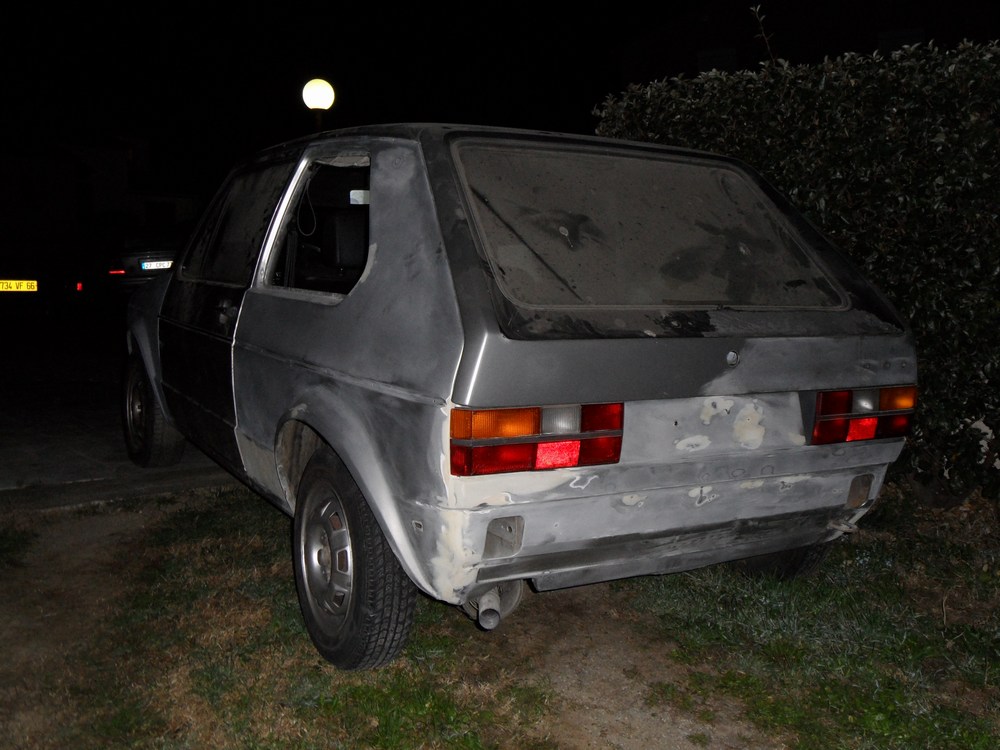

- A l'arrivée chez moi
- mini-SAM_1380.JPG (141.68 Kio) Vu 3084 fois

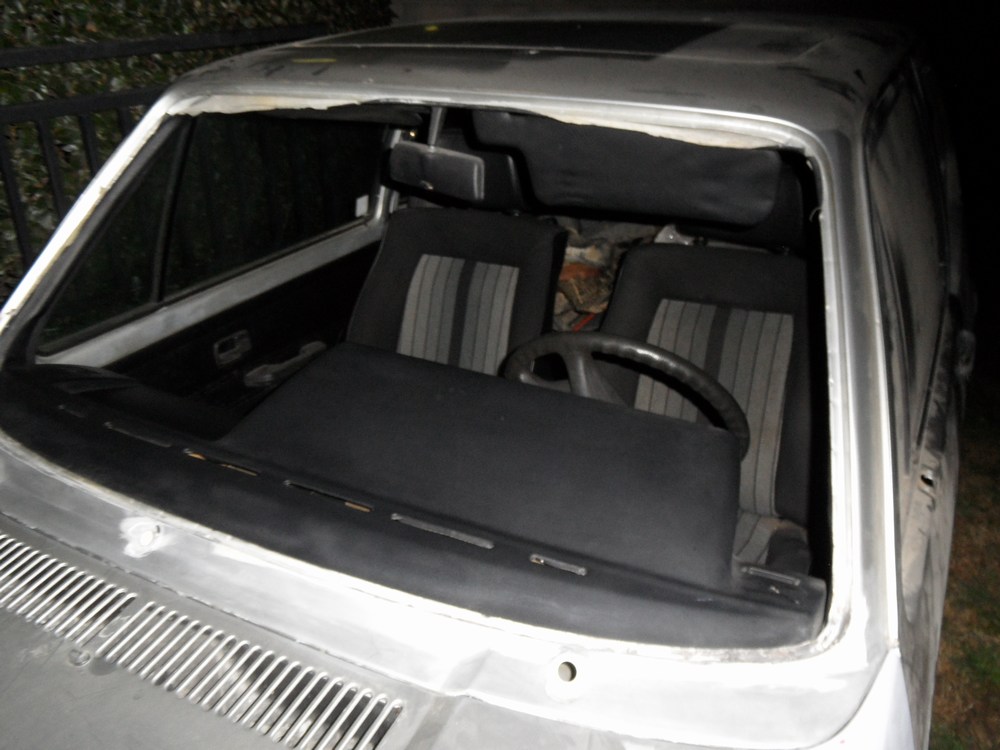

- mini-SAM_1381.JPG (148.94 Kio) Vu 3084 fois

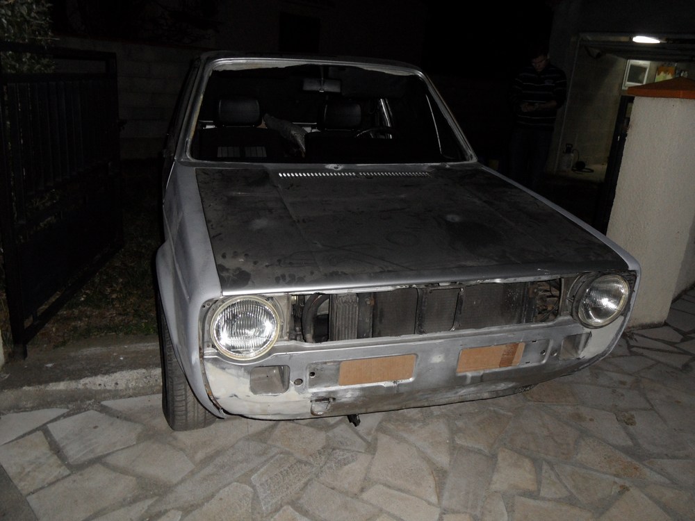

- mini-SAM_1382.JPG (103.07 Kio) Vu 3084 fois

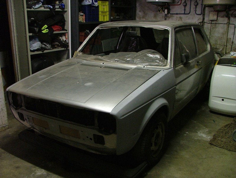

- mini-SAM_1383.JPG (127.39 Kio) Vu 3084 fois

Projet énorme... c'est toujours difficile de reprendre une restauration derrière quelqu'un.. on ne sait pas par ou commencer. Comme tu le dis l'ancien proprio était un addict au mastic, pas dans les règles tout ça. Si tu veux faire les choses dans les règles, il faut décaper tous les mastics car on ne sait pas ce qu'il y dessous, les tôles doivent être redressées sur du métal sain.
Bon courage

Hello, sur ce coup là je suis plutôt d'accord avec Lionel.....
je n'y connais pas grand chose mais les quelques clichés me laissent pensif.
Rien que la face avant et l'ajustement m'ont une tantinet interpelé.
un peu trop de mastic à mon goût aussi.
En tous cas, bon courage à toi.

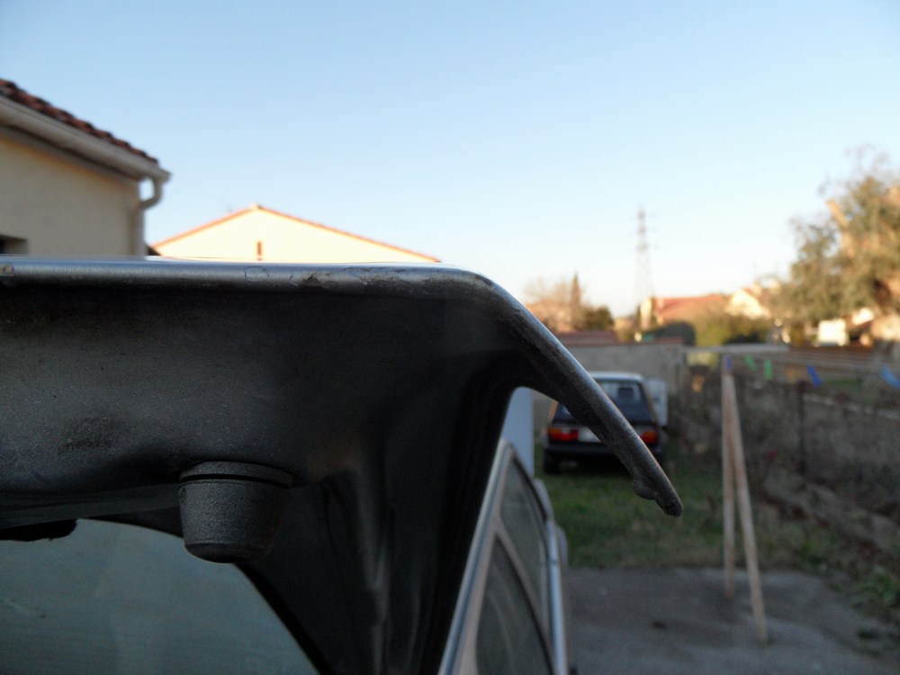

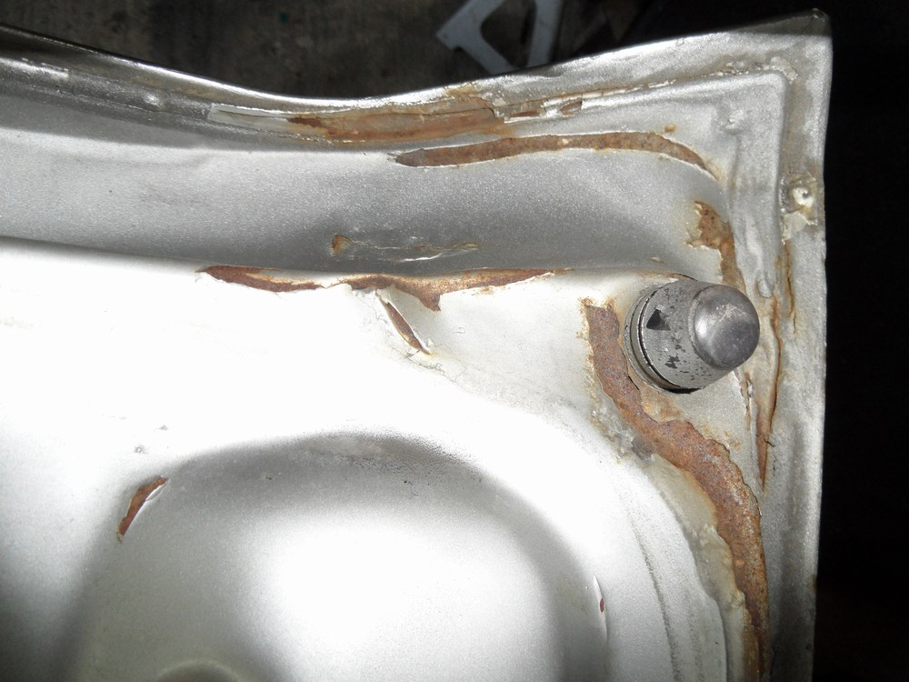

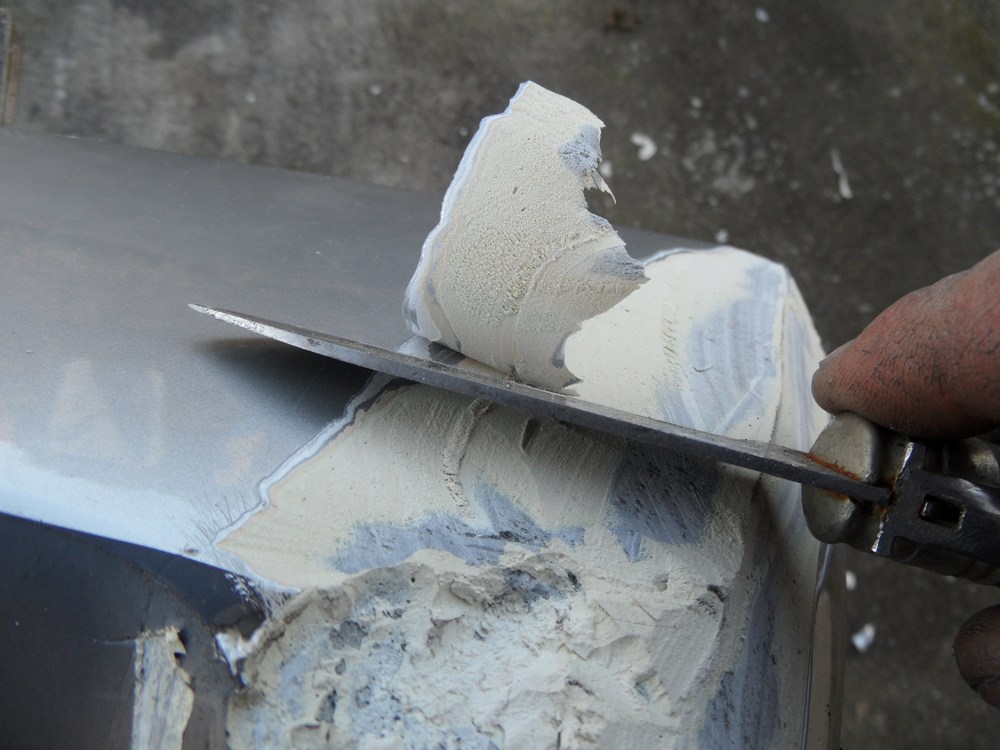

Ouais, à ce qu'il parait, le vieux qui l'avait avant se garait au toucher!
Tout va être démastiqué pour redresser au maximum.
Sur le hayon ça commence bien!

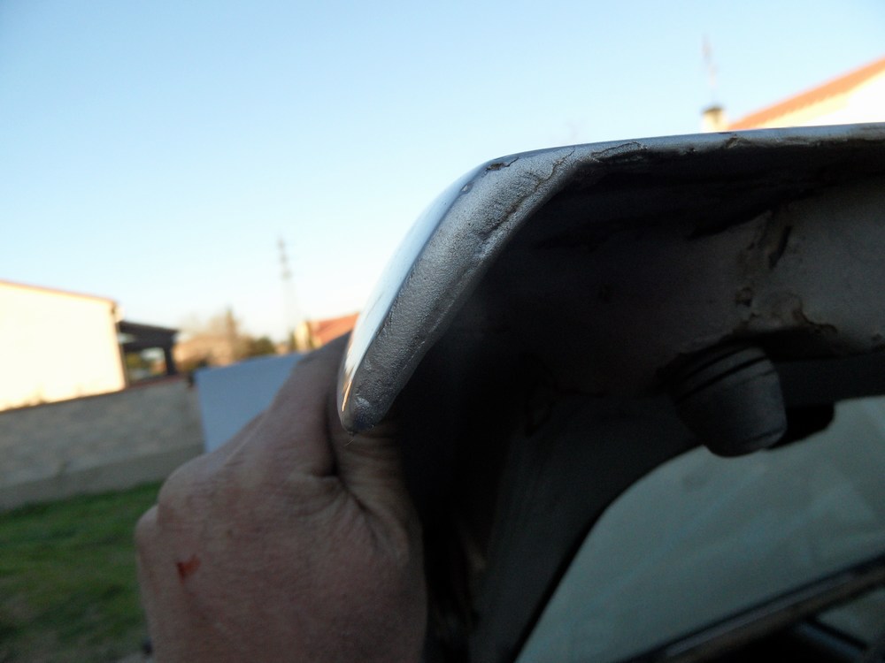

- Plutôt épais non?
- mini-SAM_1415.JPG (75.6 Kio) Vu 2985 fois
- Là c'est normal!
- mini-SAM_1416.JPG (85.87 Kio) Vu 2985 fois
- ça à plié
- mini-SAM_1421.JPG (141.84 Kio) Vu 2985 fois

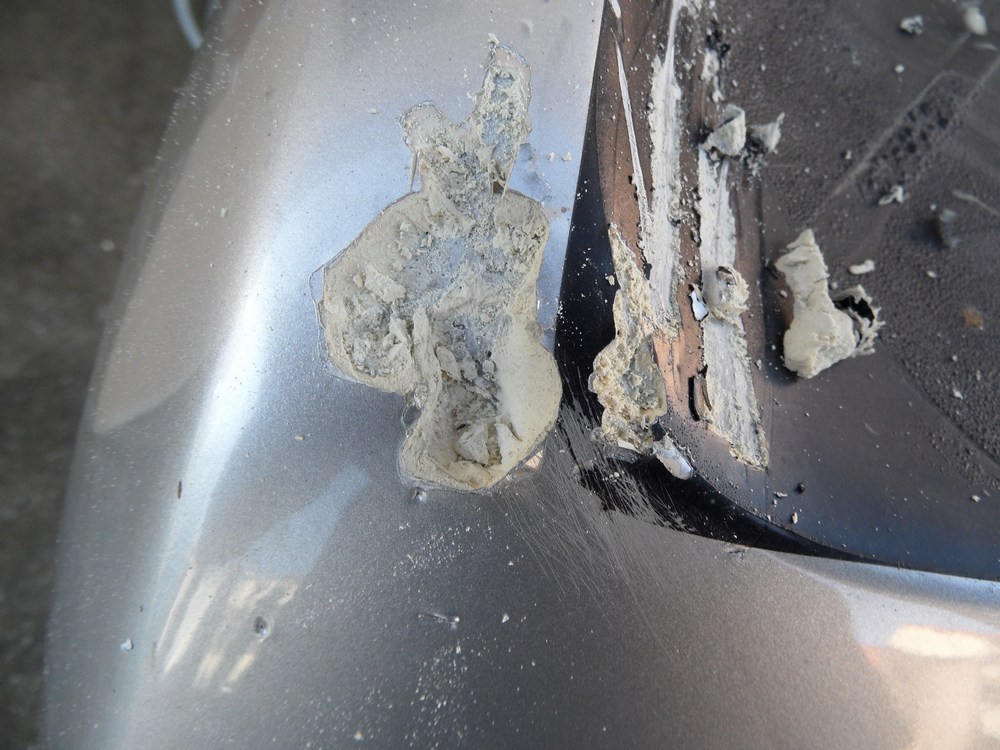

- J'en vois pas le fond!
- mini-SAM_1443.JPG (167.83 Kio) Vu 2985 fois
- Ça c'est du bon boulot!
- mini-SAM_1444.JPG (127.82 Kio) Vu 2985 fois

Du coup j'ai décidé de changer le hayon, c'est plutôt judicieux non?
Re: Après la noire, la grise! Nouvelle acquisition!
Oh putain!
Le dingue du sintofer!
Je pense comme tu le dis, changer le hayon sera plus simple et économique.

Exact, c'est bien de vouloir être puriste... mais là autant changer le hayon et passer du temps sur des parties inamovibles.gti30 a écrit :Oh putain!Le dingue du sintofer!
Pour info, un (vrai) carrossier ne fait pas de mastic de plus de 2 à 3 mm...

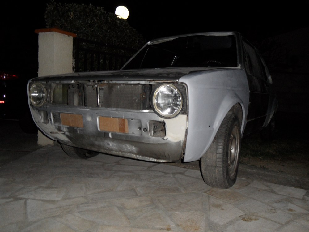

J'attaque le décapage ce week-end si j'ai le temps!
Amis carrossier, vous conseillez quoi? de découvrir toute la voiture?
