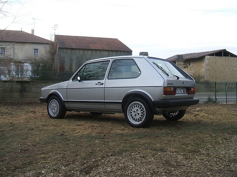

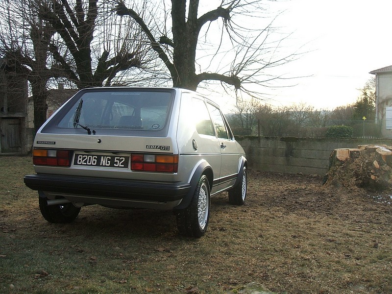

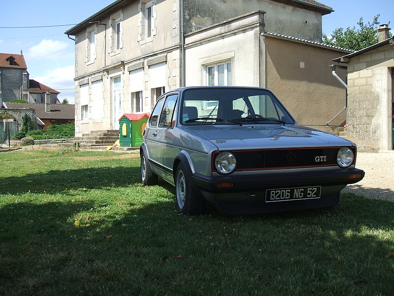

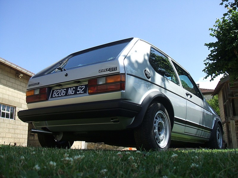

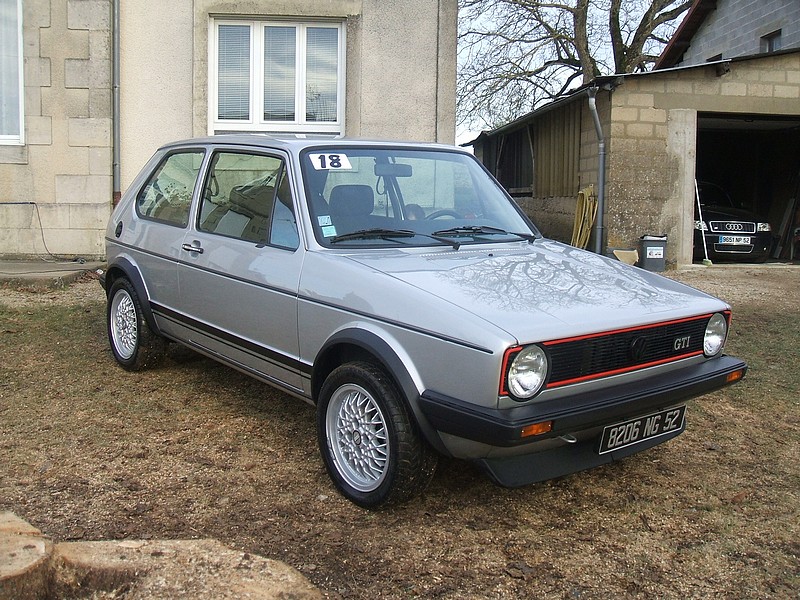

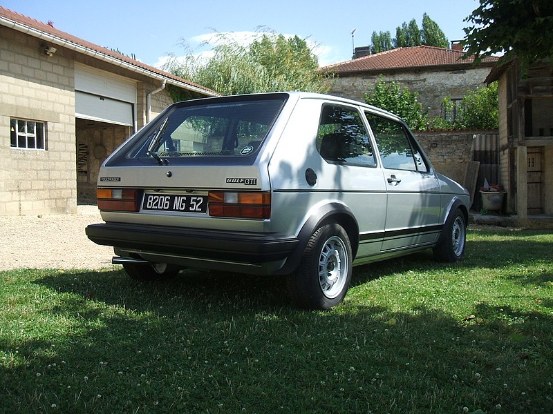

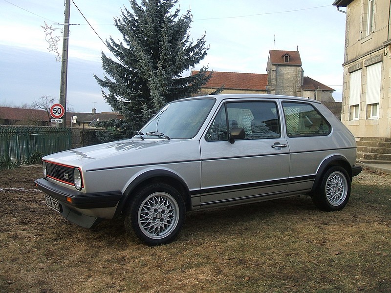

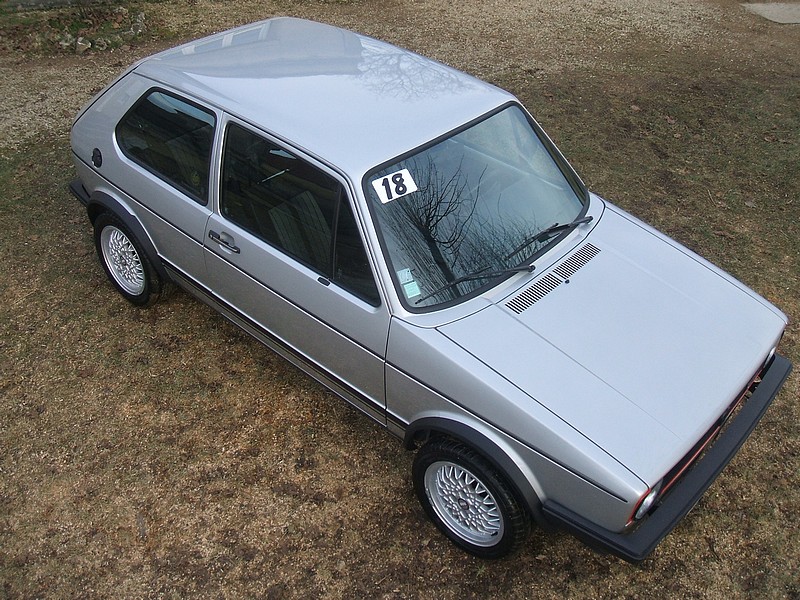

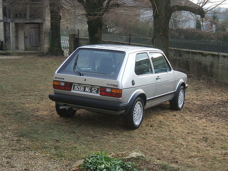

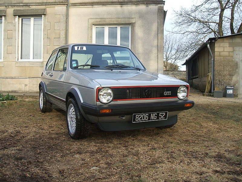

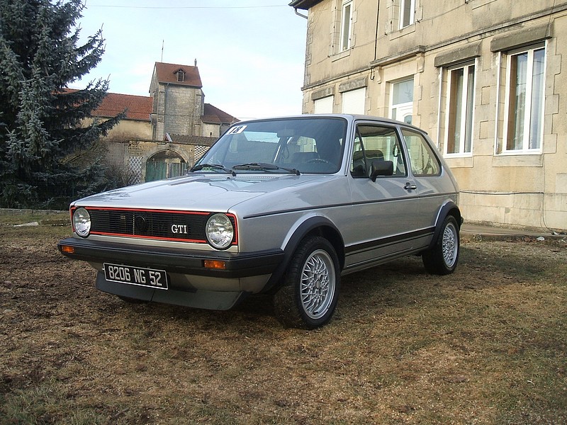

Les premiers tours de roues sont fait.........
ne me manque plus que les monogrammes !
Quelques photos à Spa :
Avec les plaques noires :

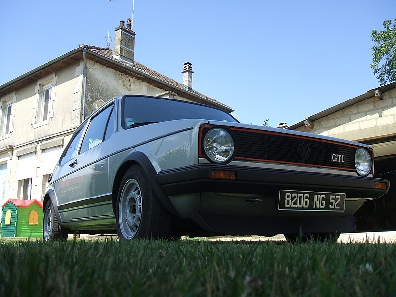

Je l'ai ensuite rabaissée à -20:
4 photos au ring trouvées sur la toile :
les dernières :
Voilà, j'espère que vous avez apprécié !!!!!
