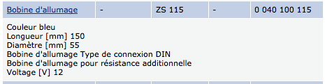

Bonsoir à tous,
Sur le site Beru, il y a d'indiqué pour la bobine de nos GTI TSZ : Bobine pour résistance additionnelle
qu'est ce que cela signifie ?
2012-02-29 19.49.14.png (20.24 Kio) Vu 1038 fois
http://www.beru.com/fr/pieces-de-rechan ... ectronique
merci pour vos lumières :wink:

Erreur de traduction ?
Zündspule für Vorwiderstand
Pas clair tout ça. Compatible avec les bougies résistives (avec antiparasite comme les NGK R) ou alors c'est un secondaire protégé par résistance...

j'en ai parlé à mon voisin qui est aircooled et cela semble être une bobine destinée aux allumages à vis patinée ;)

Pourtant ils la mettent bien pour les 1800 qui n'ont eu à ma connaissance qu'un TSZ...

c'est comme ça que j'ai commandé sur je ne sais plus quel site pour constater après réception que c'est bien une beru mais pas pour un tsz malgré la bonne référence :roll:
il faut bien vérifier sur les sites de pièces auto non spécialisés VW/golf ;)

verifier avec un ohmetres l'inpedance elle est differente entre une bobine pour allumage transistorisé ou a rupteur
les valeurs des enroulements sont dans la rta ou le manuel d'atelier

houla, depuis (presqu'un an) j'ai monté une bosch, la beru est dans un coin du garage.

Je ramène ma science:vaudrait mieux la ref d'origine,parce qu'à l'ohmètre,c'est pas très parlant-on constate meme des différences notables entre produits neufs identiques-
c'est quoi la marque de la bobine?Bosch,Telefunken,Beru,autre??
